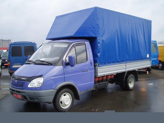

aleXXXL

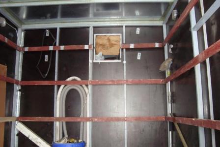

OREON-15
Я такой ящик сразу сделак как гадзиллу купил. Каркас из метал. трубок, сверху фанерой. На дно досочку потолще, а сверху просто устоновил обычный спойлер. Очень удобно. Ведро, лапата, складная швабра машину мыть, топорик, запасные подшипники, ремень (на дальняк)...шмотки лазить под машину всё это хранится там. Сделали за один день (можно и одному но спойлер снимать не удобно когда размеры снимаешь). Если заинтересовал могу фотки сделать на телефон и выложить сюда.
Делай не пожалеешь.

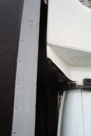

Krodorg
Посмотри на мою машину
и реши сам красиво это, или нет. Сделал сам.
Изменено пользователем Krodorg
AlexORM
Края надо было сдвинуть к центру и было бы ништяк.
