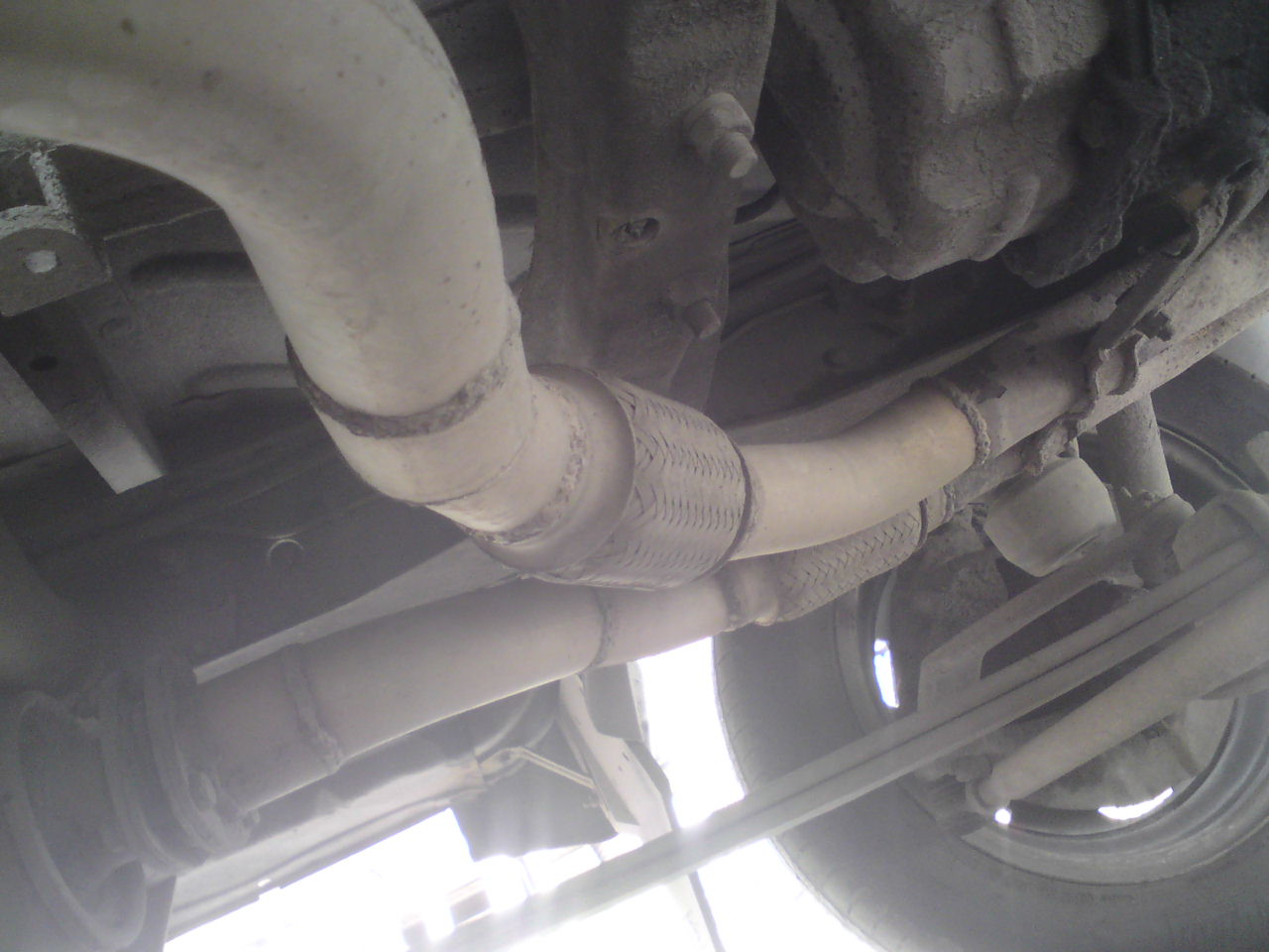

Я сделел вот так.
Теперь работает тихо-тихо.

Симбир
Я сделел вот так.
расскажи подробнее. что от чего ,из чего?конструкция интересная.
