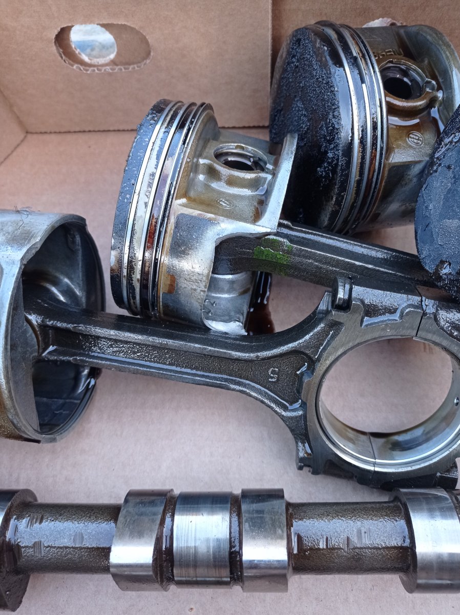

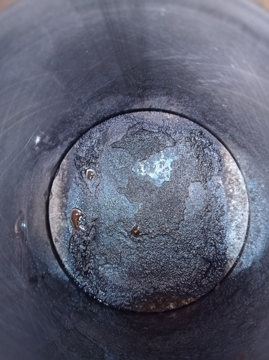

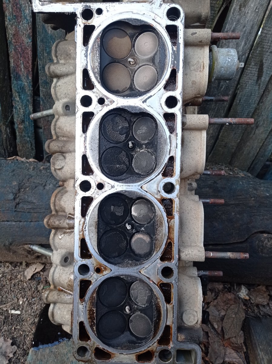

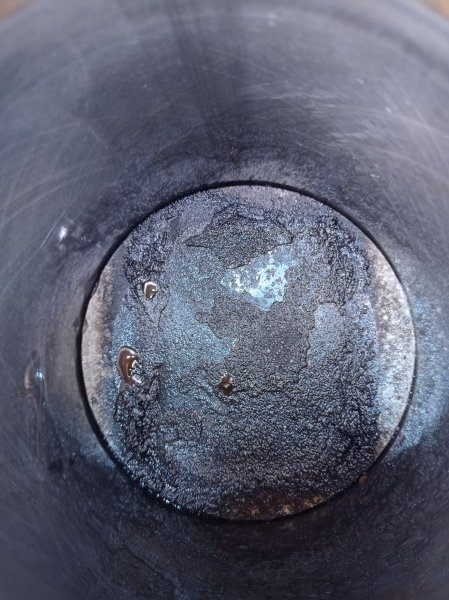

Slavyan 964 Опубликовано 6 апреля, 2023 Всё же видимо это поршня до ГБЦ доставали, особенно 2 и 3 цилиндры. Вчера застучали, по звуку как палец, разобрал- юбка 3 цилиндра отлетела. Новые поршня сразу решил подрезать за 0.5 Поделиться сообщением Ссылка на сообщение Поделиться на другие сайты
