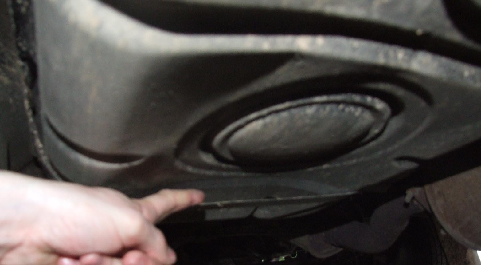

Вот сделал фото моего "всоса"
До насоса достаёт?
Изменено пользователем q123q
sharky5
До насоса достаёт?
Вот где окружность на баке туда упираетя дно модуля...но он подпружинен, так что немного запаса есть, но лучше бак выправить...
