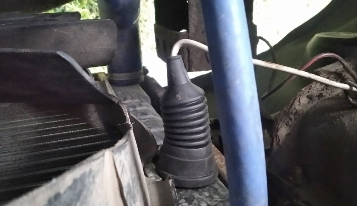

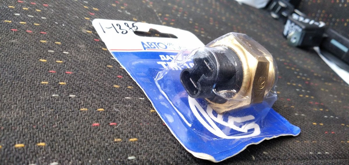

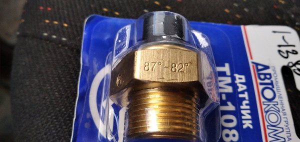

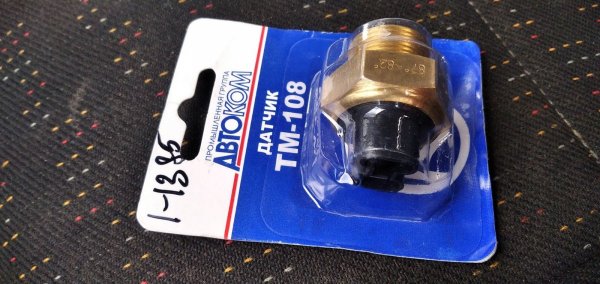

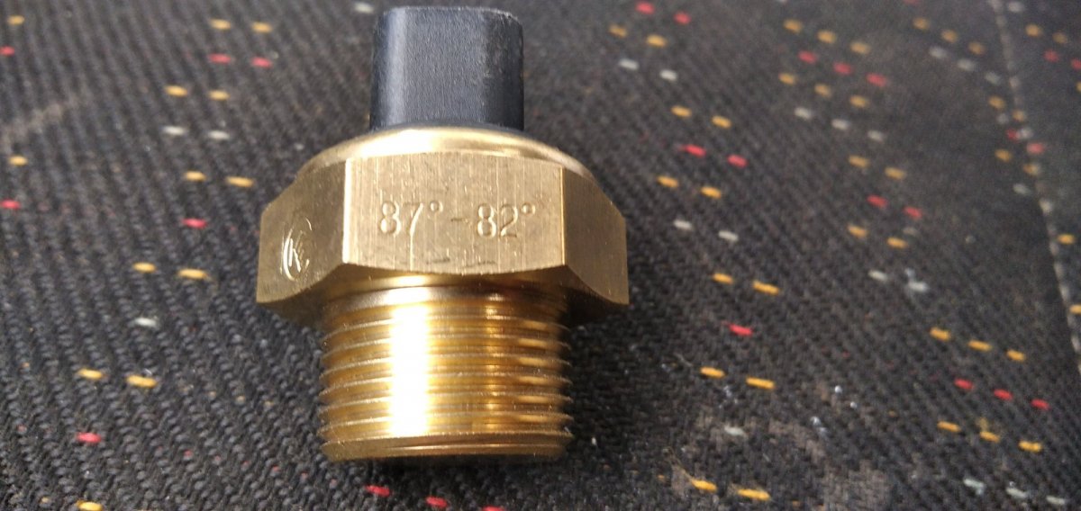

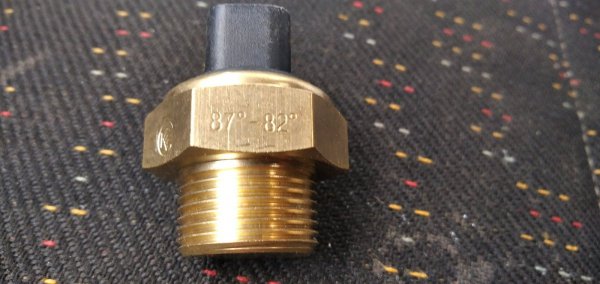

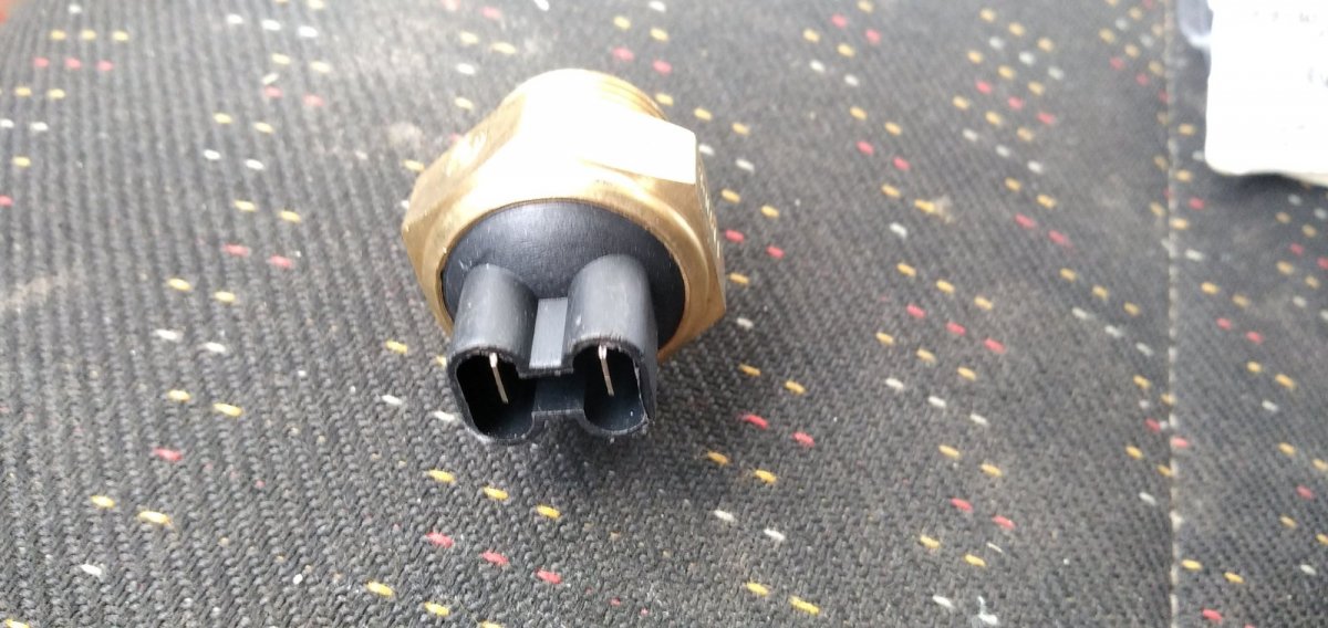

улица Кулибина 2 Опубликовано 3 июля, 2023 (изменено) В 11.06.2023 в 21:53, yur98 сказал: Очень буду признателен,если подскажете где купить "нормальный Д,В," мой разговор в магзине "Автоглобус": - Дайте датчик вентилятора - У Вас какой автомобиль? - На моём авто не предусмотрен датчик вентилятора. Мне нужен от любого другого. В магазин я принёс заглушку с радиатора, чтобы проверить резьбу. Мне дали такой: ___ Нормальный датчик - имеется в виду тот, который вовремя включается и вовремя выключается. На фото выше - это второй, который я поставил и на котором остановился. Первый был на пять градусов выше (92-87 градусов). Верхняя - температура включения, нижняя - температура выключения, это называется гистерезис, петля на графике, чтобы прибор на одной уставке не моргал туда-сюда. Так вот, первый вариант (92-87 градусов) всё-таки включался поздно. Я пару дней поездил, когда глушишь - всё равно закипает, ведь тепло из горшков продолжает поступать, а ОЖ перестаёт охлаждать. Близость к 100 градусам - всё-таки плохо. Со вторым датчиком такой бяки нет - имеем лишних пять градусов запаса от закипания. Температура двигателя с датчиком 87-82 по приборке держится 87-92. Строго в этом диапазоне. То, что надо. Изменено 3 июля, 2023 пользователем улица Кулибина Поделиться сообщением Ссылка на сообщение Поделиться на другие сайты
улица Кулибина 2 Опубликовано 3 июля, 2023 (изменено) И ещё. Про всё, что здесь написали - и про бортовой компьютер, и про вискомуфту - вот хочется по-чапаевски сказать: "наплевать и забыть". Любой другой способ регулировки температуры ОЖ в радиаторе, опирающийся на показания датчика, расположенного не на радиаторе - технически и принципиально неверное решение. С бортовым компьютером - ещё и необоснованно дорогое. Имейте все ввиду, что температуру двигателя знает только термостат. Механический прибор, расположенный в ОЖ. Кстати, его инерция измерятся не в градусах, а в секундах. Здесь имеет значение гораздо большая инерция всего блока цилиндров с залитой ОЖ, так что инерцией самого термостата можно пренебречь. Ваш ЭБУ, и ваш бортовой компьютер не знает температуру двигателя. И уж тем более температуру в радиаторе... Знает он - температуру корпуса термостата. Это принципиально разные температуры, разницей которых пренебрегать ни в коем случае нельзя. Сюда же - при установке датчика вентилятора на радиатор - необходимо снаружи его затеплоизолировать, чтобы он измерял температуру в радиаторе, а не что-то промежуточное между ней и воздухом снаружи. Фото прилагаю. У меня ушёл один слой к-флекса, и подошла какая-то резиновая гофра. А затеплоизолировать кривой алюминиевый корпус термостата с торчащими датчиками - у вас не получится. Как только включается вентилятор, датчик температуры расположенный на корпусе термостата - находящегося в зоне активного обдува холодным воздухом - начинает врать. Поэтому оставьте регулировку температуры двигателя - термостату. Дайте ему для нормальной работы заранее охлаждённую жидкость из радиатора. И будет вам счастье. Видимо, придётся написать про это подробную статью, и выложить в новой теме. Эта бяка, заложенная халтурщиками из Нижнего Новгорода в Газели - очень многих тут касается, а у обычных пользователей нет полного понимания проблемы. Важно - датчик вентилятора нужно установить на банку с нижним патрубком, где ОЖ вытекает из радиатора. Заглушки - они ведь на обеих банках присутствуют. За сим откланиваюсь, надо ехать, увидимся в следующий раз. Всем удачи. пысы: К-флекс продаётся в стройматериалах как демпферная лента для стяжки. Бывает разной толщины и ширины. Изменено 3 июля, 2023 пользователем улица Кулибина Поделиться сообщением Ссылка на сообщение Поделиться на другие сайты
