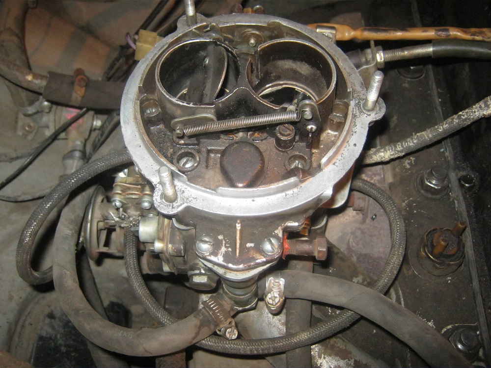

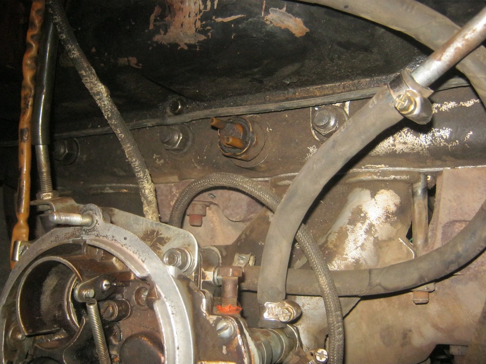

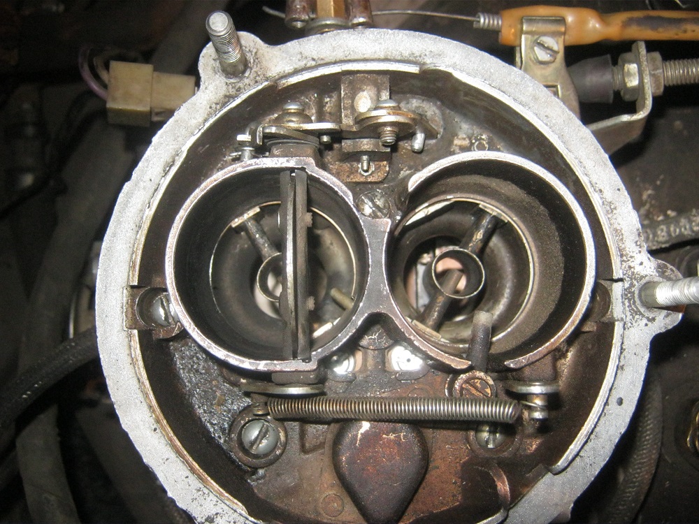

Фотку ща сделаю,маркировку срисую.

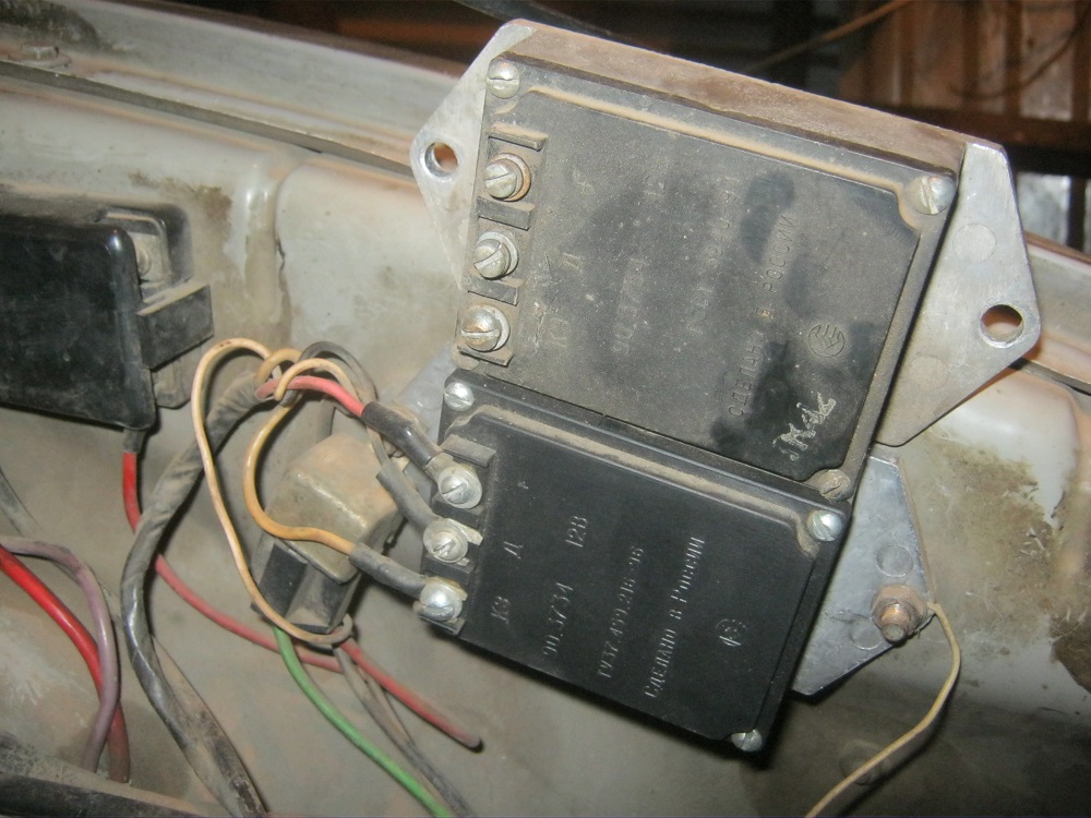

Катушка-Б 116 02,коммутатор-90 37 34.

судя по фото карбюратора оно сделано  на работающем ДВС  но это к делу не относится
1 жиклёры кооператив со всеми вытекающими ..
2 система  EGR  подключена , подключена не правильно , возможен подсос воздуха  по его клапану, надо глушить.

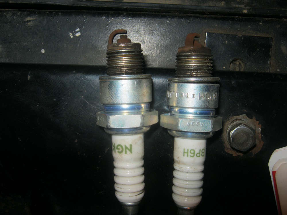

5 свечи, изолятор  красный, а это присутствие присадок , присадок железо содержащих , от сюда  происходит разряд искры не в точке - боковой электрод -центральный контакт , а стекает по изолятору,  это пропуски зажигания...
6 коммутатор лучше сменить

7   пробка вала поплавка ! при таком не слабом "колхоз-болте", вал можно погнуть , поплавок будет заклинивать, от сюда может быть и перелив и недолив топлива в ПК

 Я не говорю про присадки которые возможно ты лил , я говорю о присадках которые уже есть в данном бензине, а свечи должны быть такие на твоём движке https://youtu.be/fXwiVVwps-0
