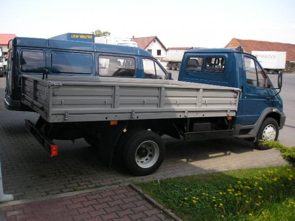

Ребята в Австрии сделали свой тюнинг Газели :-) Рама и оси от ГАЗ - Газель 4х4 + кабина, двигатель 4,4 турбо-дизель, КПП от ГАЗ 331070 ВАЛДАЙ !!!! Всё вместе = ГАЗ ВАЛДЕЛЛЕ 4.4TD от HR OFFROAD!!!

Михаил молодец! Если есть возможность, отдельно фото дисков и резины, если нет, то опиши. А то меня начинают задирать заводские двухскатные. А нет ли фотки цельнометалического кузова с односкатной резиной?
Farers
Так это же будет Соболь!
grey
А но этой фоте тоже Соболь?
Farers
Не, эт Газель, а Ц/М с односкатными колёсьями смотри на Соболе!

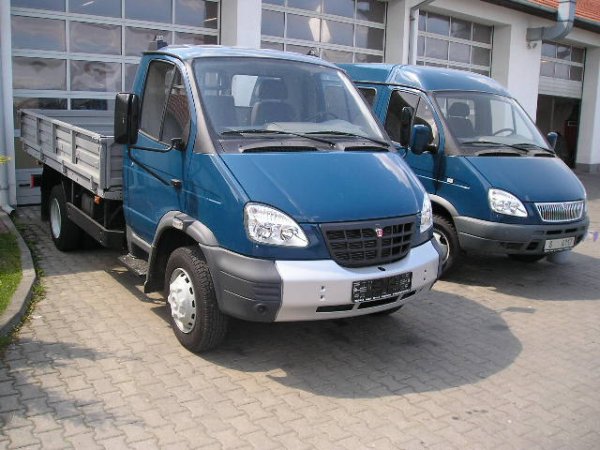

Ох Михаил! Чего только на вашем сайте я не видел! Даже Газель для перевозки фекалий! :D
Кстати вопрос, можно ли как-то приобрести чертежи вашего экслюзивного металлического бампера? ;)

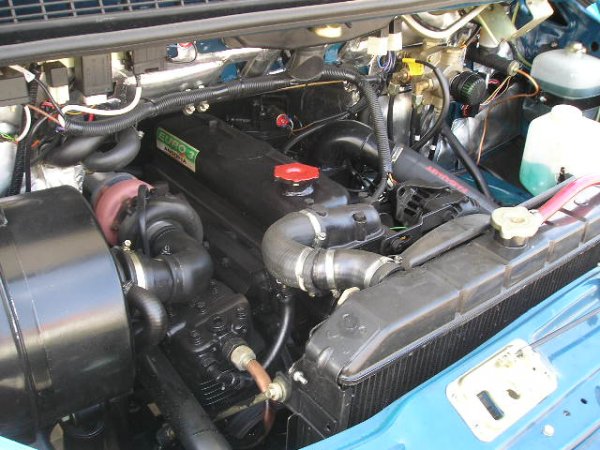

Интересно,а двигатель какой там?

это бампер от Валдая

Михаилу Чеху. Выложи фоты заднего бампера, по моему вы с ним тоже чевота сделали.

Базар шёл не о бампере Валдая, а о бампере Газели, который изготавливает фирма Михаила. Или ты меня совсем за Барана считаешь? :angry:

Игорь к сожалению чертежей нет :-) У нас хороший сварщик, который всё нарисовал от руки на кусок бумаги... Это уже третее исполнение бампера - решаем вопрос крепления к раме так что-бы основная доска лебедки, которая служит для крепления всего бампера к раме выдерживала вытаскивание загруженной Газели из грязи. Пока всё о.к. :) Есть даже один заказчик (на фото две красные машины с высокой крышей) который постоянно ездит с полной массой около 4 - 4,5 тонны (недавно его звесили на сервисе) - у него эти Газели как передвижные мастерские - да и крыша не из пластика как у вас продают но вся в метале - чтов на бездорожию кузов некрутился. А тепер ты представ что такая громадина весом в 4,5 тонны да ещё с 7 чел. на борту седит в грязи и висит на лебедке :)

Двигатель АНДОРИЯ 4СТ107/А9 ЕВРО3 - объем 4360 куб - мощность 100 кВт - крут. момент 470 Н.м

Там в одной из ссылок написано что расход соляры 11,5 литра, это реально? У меня ЗМЗ4063.10 жрет не менее 18 при езде еле-еле. Я как-то начинаю задумываться об андории

Подтвержаю что машины с двигателом Андория в нормалной работе с аткюченым передным мостом возмут 11л.Мой Газель с багажником а наложеный на 3,6т при скоростю до 80км/ч затратит 13,5л на автостраде при 90-100км/ч до 16л/100км.Ян
миха
Андория это хорошо,вот только где его ремонтировать.На сегодня таким движком торгует(на сколько я знаю) только Автовек.
grey
тамже где и остальные моторы - у DEDов на местах. Помню лет 10 назад появились первые 406, сначала тож за голову хватались а теперь привыкли, и ремонтируют в каждом гараже.
