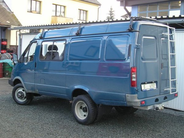

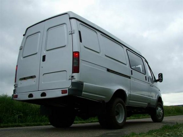

grey 17 Опубликовано 11 июня, 2007 МИХАИЛ ЧЕХ Я тебя просил сбросить фоты ЗАДНЕГО бампера, сделай пежалста, рассмотреть бы получше. Поделиться сообщением Ссылка на сообщение Поделиться на другие сайты

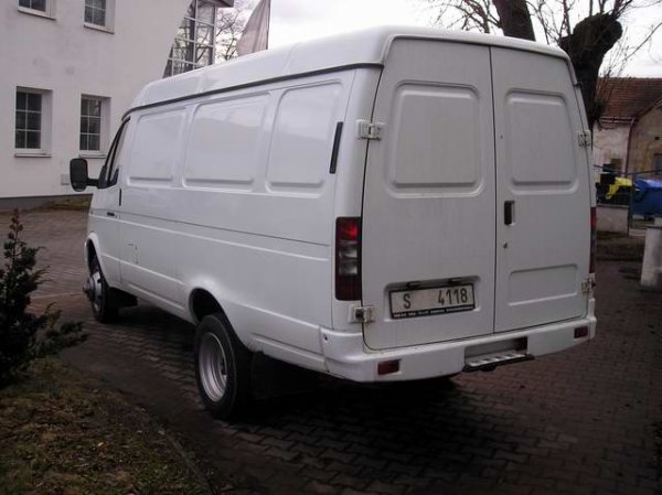

gaz_auto_praha 0 Опубликовано 12 июня, 2007 (изменено) МИХАИЛ ЧЕХ Я тебя просил сбросить фоты ЗАДНЕГО бампера, сделай пежалста, рассмотреть бы получше. grey - так задний бампер стандартный - ГАЗ... :( только фаркоп на 2,5 или 3,5 тонны добавлен... На фото наша новая Газель ЕВРО 4 BOSCH COMMON RAIL прямой впрыск - 85 кВт - 256 Н.м. - расход между прочем пока ниже 10 л/100 км а машина то польноприводная - "российский стандарт" :-) Ещё фото заднего бампера: Бампер "старого" образца: Изменено 12 июня, 2007 пользователем gaz_auto_praha Поделиться сообщением Ссылка на сообщение Поделиться на другие сайты
Игорь 15 Опубликовано 12 июня, 2007 Кстати у нас мужики со "Скорой помощи" жалуются на новые задние бампера. Неудобные ступеньки. Говорят один подскользнулся и упал а нога застряла в ступеньке. Перелом в ступне.. :( Поделиться сообщением Ссылка на сообщение Поделиться на другие сайты
grey 17 Опубликовано 12 июня, 2007 поэтому и интересно, может кто прилумал чего нового Поделиться сообщением Ссылка на сообщение Поделиться на другие сайты
tixoxod-4x4 8 Опубликовано 12 июня, 2007 gaz_auto_praha. А у Вас там на фотографиях на ступице переднего моста такая пипочка выступает это что как у уазика отключается колесо от полуоси или просто декоративная штучка. у наших машин колпаки гаек другие совсем Поделиться сообщением Ссылка на сообщение Поделиться на другие сайты
gaz_auto_praha 0 Опубликовано 19 июня, 2007 gaz_auto_praha. А у Вас там на фотографиях на ступице переднего моста такая пипочка выступает это что как у уазика отключается колесо от полуоси или просто декоративная штучка. у наших машин колпаки гаек другие совсем Так это муфты для отключения полуосей переднего моста. РК ПРАГА отключит передний мост от привода от КПП но диф и кардан всё равно будет крутится если неотключить муфты. Это стандарт как на всех полноприводных авто с отключаемым польным приводом. Сами муфты от Бразилской фирмы АВМ (AVM, Brazil) Поделиться сообщением Ссылка на сообщение Поделиться на другие сайты

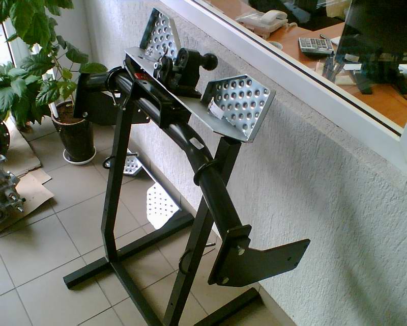

gaz_auto_praha 0 Опубликовано 19 июня, 2007 (изменено) поэтому и интересно, может кто прилумал чего нового Поляки придумали фаркоп, на котором такая штуковина на место ступени в бампере - см. фото Изменено 19 июня, 2007 пользователем gaz_auto_praha Поделиться сообщением Ссылка на сообщение Поделиться на другие сайты
Игорь 15 Опубликовано 19 июня, 2007 Поляки придумали фаркоп, на котором такая штуковина на место ступени в бампере - см. фотоМеня больше устраивает старый бампер с широкой ступенью. А с такими ступенями - разгружаться мешать будет. ;) Поделиться сообщением Ссылка на сообщение Поделиться на другие сайты
grey 17 Опубликовано 19 июня, 2007 может эту ступеньку откидной сделать, а то старый я ноги задирать. Поделиться сообщением Ссылка на сообщение Поделиться на другие сайты
Гость Diesel Опубликовано 19 июня, 2007 Кстати у нас мужики со "Скорой помощи" жалуются на новые задние бампера. Неудобные ступеньки. Говорят один подскользнулся и упал а нога застряла в ступеньке. Перелом в ступне.. :(Мне вообще интересно какого фига убрали полочную ступень и сделали вырезы на новых газелях я мимо этой ступеньки сколько раз промахивался и падал при разгрузке в спешкеPS Кстати самый ржач у кого нога больше 44 размера с трудом втиснет ступню в эту прорезь Поделиться сообщением Ссылка на сообщение Поделиться на другие сайты
