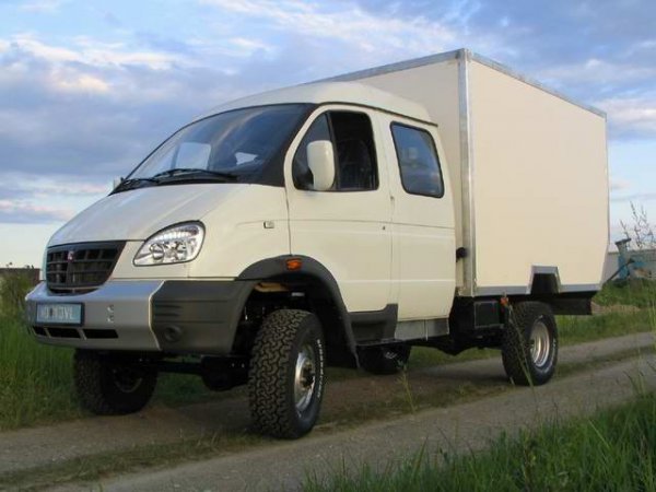

бульдозер 0 Опубликовано 23 января, 2008 А это вы уже видели?Ребята в Австрии сделали свой тюнинг Газели :-) Рама и оси от ГАЗ - Газель 4х4 + кабина, двигатель 4,4 турбо-дизель, КПП от ГАЗ 331070 ВАЛДАЙ !!!! Всё вместе = ГАЗ ВАЛДЕЛЛЕ 4.4TD от HR OFFROAD!!! :-) :P B)Красиво , ничего не скажежь. Но всегда возникает вопрос ЗАЧЕМ? и кому это по большому счету надо? Поделиться сообщением Ссылка на сообщение Поделиться на другие сайты
den773 38 Опубликовано 23 января, 2008 Красиво , ничего не скажежь. Но всегда возникает вопрос ЗАЧЕМ? и кому это по большому счету надо?Вот у меня газель почти также выглядит (4х4, плюс отлифтована подвеска). Я обслуживаю выездное кафе на трофи рейдах, а 12-13 апреля сам дебютирую в трофи на своей машине. :blink: Посмотри видео раздел клуба. Вот тебе ответ. Поделиться сообщением Ссылка на сообщение Поделиться на другие сайты
Gaziol_35 3 Опубликовано 23 января, 2008 (изменено) бульдозер, мне почему-то ГАЗ-66 сразу вспоминается (или Садко). Ну и предназначение аналогичное. Тока помельче да и похлипче наверняка... Да и прикольно ваще :) . P.S. Тока страшно, чтобы не опрокинулось. Я на своей-то временами кубыльнуться стремаюсь. Изменено 23 января, 2008 пользователем Gaziol_35 Поделиться сообщением Ссылка на сообщение Поделиться на другие сайты

gaz_auto_praha 0 Опубликовано 26 февраля, 2009 (изменено) Что-то давно к вам в гости незаходил :( извеняюсь, но сейчас готов отвечать на любопитные вопросы... если конечно вас не будет раздрожать мой ужасный русский ;) Что касается привода нами поставляемых а/м ГАЗ - ГАЗЕЛЬ - есть 4 вида:1) задний привод 4х22) постоянный польный привод 4х4 - оригинал ГАЗ с блокировкой межосевого диференциала и пониженой передачей3) отключаемый польный привод 4х4 с раздаткой ПРАГА - при отключении переднего моста через неё всё проходит 1:1, есть пониженая 1:2,08 - передний мост можно поключать на ходу4) пункт 3 + муфты на переднем мосту АВМ - тогда при выключении муфт невращается передний диференциал, карданный вал итд - экономия топлива + понижение шума - макс. скорость по ПТС 140 км/ч у 4х4 есть ещё дополнительные штучки к пунктам 2 - 4, например:1) электро управление поключения переднего моста и пониженой для раздатки ПРАГА2) 100% блокировка заднего диференциала итд... Изменено 26 февраля, 2009 пользователем gaz_auto_praha Поделиться сообщением Ссылка на сообщение Поделиться на другие сайты
