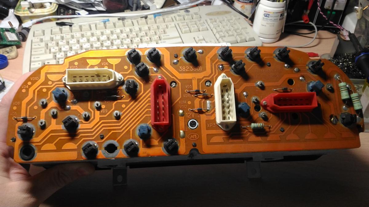

volgist 1 060 Опубликовано 15 февраля, 2017 (изменено) Вот твоя приборка:Снимаешь колодки (по два винтика на каждой) и пропаиваешь контакты:Ну и по всей плате, где видишь пайку, мажешь флюсом и прогреваешь пайлом. Плохо, что разобрать для тебя кажется сложным, видишь, та же 7 нога сразу на другую сторону переходит, дорожка дальше под платой идёт. Пробуй, грей точки. Сопли вешать всегда успеешь, надо делать хорошо, а как попало само получится.Сломаешь чего-шли мне, восстановлю, обратно отправлю. У меня этих приборок мешок разобранных, всё выкинуть руки не доходят))) Изменено 15 февраля, 2017 пользователем volgist Поделиться сообщением Ссылка на сообщение Поделиться на другие сайты
alexey-71 38 Опубликовано 15 февраля, 2017 (изменено) Плохо, что разобрать для тебя кажется сложнымне сложно, ломать не строить, опасаюсь что не соберу толково. флюс смывать нужно??? я хз какой у меня, безотмывной или нет.та же 7 нога сразу на другую сторону переходит, дорожка дальше под платой идёт.ну да, может быть трабл с обратной стороны.Сломаешь чего-шли мне, восстановлю, обратно отправлю.если бы где то рядом, нивапрос, и привез бы. а так проблема. дешевле купить новую будет, ТК барзеют с ценами. Изменено 15 февраля, 2017 пользователем alexey-71 Поделиться сообщением Ссылка на сообщение Поделиться на другие сайты
