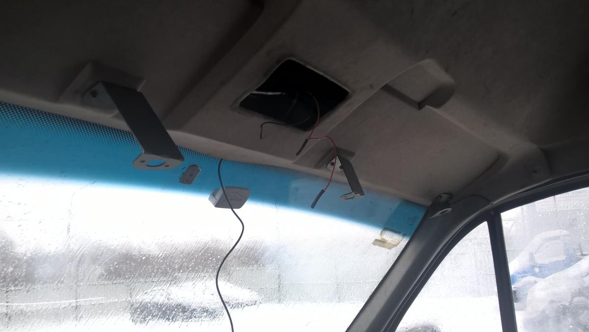

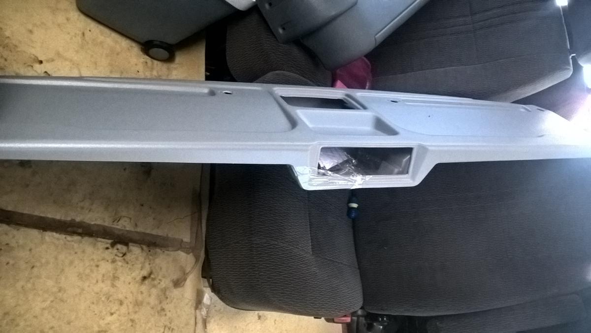

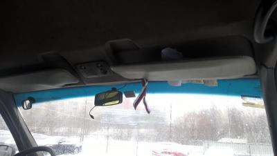

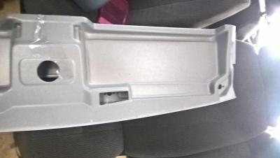

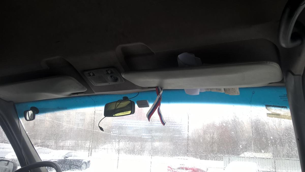

ИванСПб 1 244 Опубликовано 8 января, 2019 посмотрел - померял примерял - понял что в моём регионе "колхоз" совсем слабенький и выбор уткнулся токмо в максим-лист как на фото выше.в магазе это продают как "ЗАВОДСКОЙ" вариант (видимо привязываясь изготовителю Нижний Новгорд)вот так был ДОвот в процессе. В комплекте, есть кронштейны которые можно поставить единственным вариантом - что скорее говорит о продуманности изделия. Как поставить, при желании можно рассмотреть на мутном ксероксе, который типа инструкция :)на вид и осюсения :), пластик крепкий но пластичный. По цвету и фактуре идеально запрыгивает с "родной" обшивкой - даже не пришлось ничего пилить рашпилем \ шарошить шарошкой хотя я всё приготовил. Полка какбы двухслойная - когда установлена, выглядит очень даже приятно, точно не хуже окружающего дизайна.Когда кронштейны наконец закинешь правильно (рекомендуется длинная 150 бита для шурика) полка внезапно заскочит на них как родная и даже очень аккуратно состыкуется с боковыми стоиками. Я был приятно удивлён!!как всегда, наши люди встряли на мелочах - саморезы из комплекта диковато выглядят мебельными головами и резьбой по дереву - а надо-то 8 шт автомобильных чёрных от любого кореанца, например. ну да это можно и позже поправить, как у нас водится. 1 Поделиться сообщением Ссылка на сообщение Поделиться на другие сайты

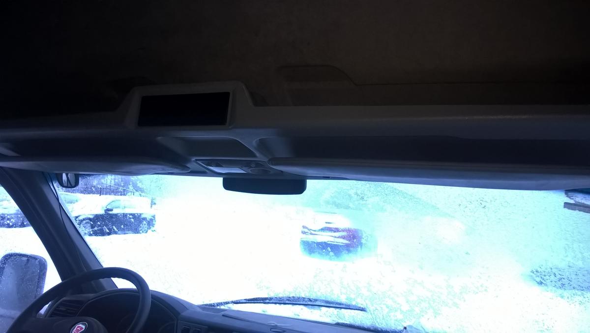

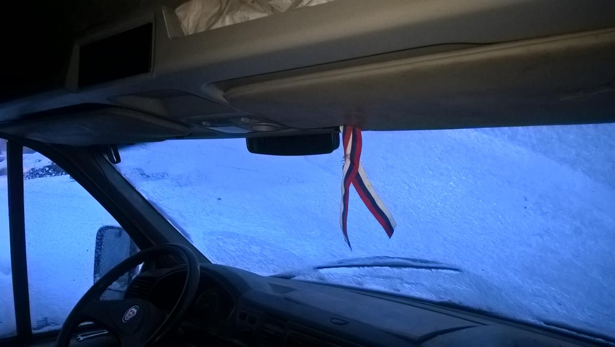

ИванСПб 1 244 Опубликовано 8 января, 2019 (изменено) как стАло:во первых, козырьки таки различаются правый\левый (верхнее\нижнее фото). С покупки машины, раздражало то что они не прижимаются к потолку, теперь под полкой это стало особенно заметно. Давно собирался и наконец сделал это - поменял местами стали прижиматься заподлицо, и даже развернулись как нада. А разгадка простая - казёный водитель прожёг водительский козырёк сигой, и будучи рюсске работник выдумал не купить новый, а просто переставил их местами. Ну и что что перестали прилегать - зато насяльника ругать не будет. Крууута, да? Это к слову о покупке б\у машин.Во-вторых, левая ручка над дверью наконец пригодилась (отписывался о вживлении этого мегадевайса). Если бы там была заводская пластиковая клипса - полка бы держалась, на значительно менее уверенно.Вот зачем я туда заранее поставил ручку - я всё предусмотрел просто раньше не написал об этом ;) Изменено 8 января, 2019 пользователем ИванСПб Поделиться сообщением Ссылка на сообщение Поделиться на другие сайты
ИванСПб 1 244 Опубликовано 8 января, 2019 что в итог запишем:негатив:- потолок таки просел :( даже мне с моим средним ростом, теперь эта конструкция маячит перед носом. А если 185? Прям как на легковой стало.- зеркало заднего вида в нынешнем виде работать не будет, туды же висящий на нём раньше видеорегистратор. Или колхозить, или решить что ежжу с будкой.- как придирка, но в отдельных участках полка неплотно стыкуется с потолком - мелкие предметы могут спрыгнуть туда навсегдапозитив:- ОГРОМНЫЙ запас ёмкости. Со стороны даже не представить :)- как ни странно, более гармоничный, законченный вид кабины. полка удачно выдержана в общем стиле и заполняет нелепую пустую нишу- прекрасное место под радиостанцию - если бы она у меня была - обязательно установил бы её туды :) собственно. именно поэтому полка имеет такую жирную толстую ж.. заднюю часть - в рассчёте на полноценный ДИН- пассажирам наверняка понравится и они её засрут используют для хранения своих важных вещей.В общем, пока что очень доволен. Поделиться сообщением Ссылка на сообщение Поделиться на другие сайты
german 1 062 Опубликовано 8 января, 2019 В моем случае пришлось удлинить провода салонной подсветки, после установки полки. Провода в натяг были. Остальное все пучком, как говориться. Пока не сожалею что поставил, вписалась в интэрьер салона так как будто там и была. . 1 Поделиться сообщением Ссылка на сообщение Поделиться на другие сайты
ИванСПб 1 244 Опубликовано 8 января, 2019 Провода в натяг былибуквально сантим меньше - и тоже пришлось бы шаманить Поделиться сообщением Ссылка на сообщение Поделиться на другие сайты
ZAN57 3 531 Опубликовано 9 января, 2019 Видно плохо на фото- темно... Поделиться сообщением Ссылка на сообщение Поделиться на другие сайты

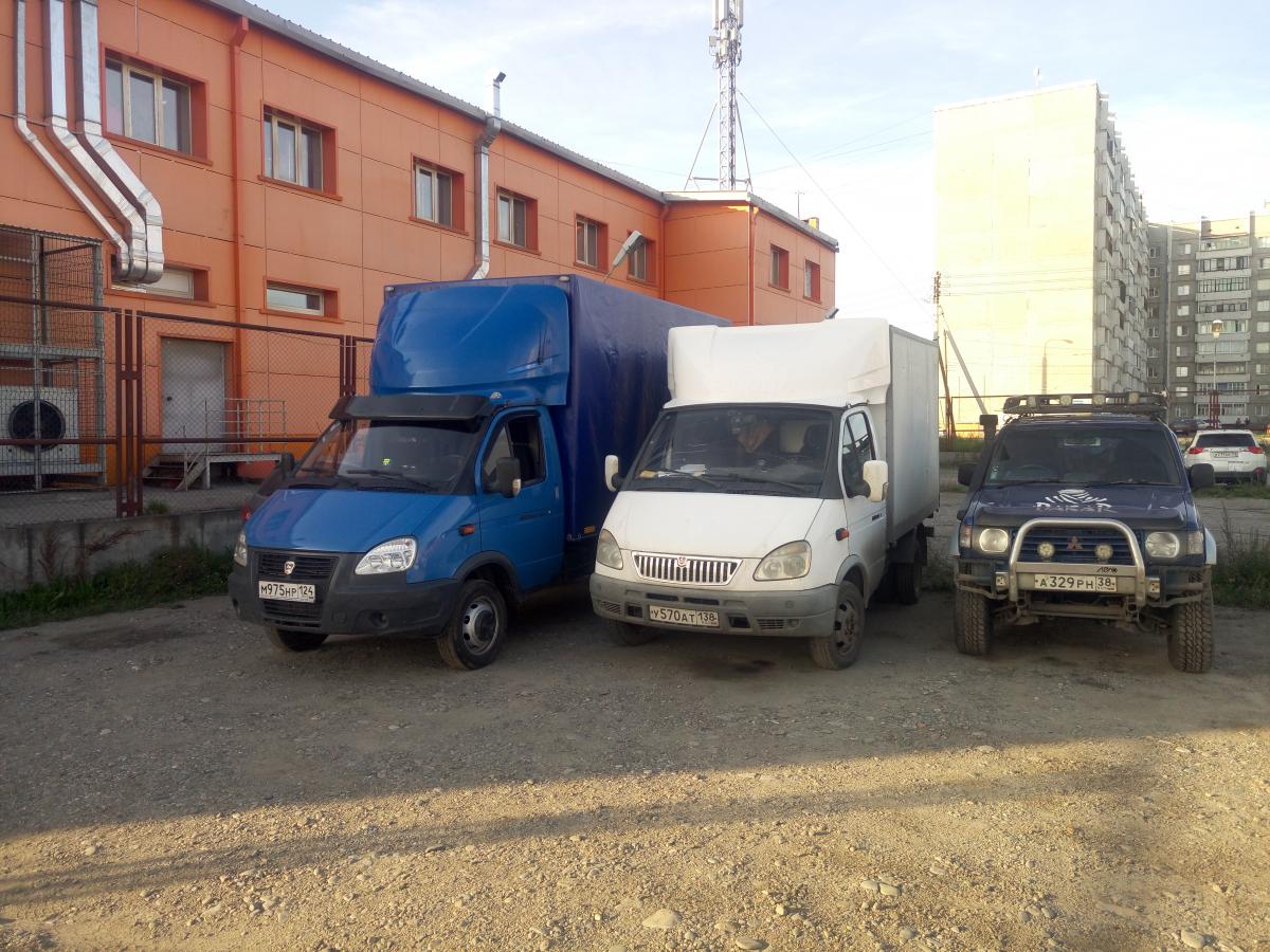

i_ninja 252 Опубликовано 9 января, 2019 (изменено) Предыдущий владелец поставил солнцезащитный козырек под очень крутым углом, он срезал примерно 10см лобового, поначалу было очень непривычно, но сейчас катаюсь и нарадоваться не могу, козырьками не пользуюсь вообще, солнце мешает только когда уже совсем в зените. Можете сравнить со старой газелькой на которой нету козырька. Изменено 9 января, 2019 пользователем i_ninja 2 Поделиться сообщением Ссылка на сообщение Поделиться на другие сайты
ИванСПб 1 244 Опубликовано 24 января, 2019 ДОП поправлю себя. Сделал несколько выездов - понял зря полку назвал низкой. Норм она перед глазами не маячит.а купился потому как ставил на стоянке, где машина стоит на горке жепом вверх - поэтому крыша нависает под ненормальным углом - отсюда неправильное впечатление.любой улучшайзинг необходимо проверить в работе, да. Поделиться сообщением Ссылка на сообщение Поделиться на другие сайты
Иваныч 10rus 44 Опубликовано 26 января, 2019 (изменено) солнце мешает только когда уже совсем в зените. Зени́т — точка небесной сферы, расположенная над головой наблюдателя. Наверное хотел сказать, когда приближается к горизонту, закату...Тоже козырёк ставил как можно ниже, но не на столько как у тебя на фото..У меня просто сидухи ещё стоят не родные и делал их сразу же повыше... Изменено 26 января, 2019 пользователем Иваныч 10rus 1 Поделиться сообщением Ссылка на сообщение Поделиться на другие сайты

Некст 1971 225 Опубликовано 27 января, 2019 Предыдущий владелец поставил солнцезащитный козырек под очень крутым углом, он срезал примерно 10см лобового, поначалу было очень непривычно, но сейчас катаюсь и нарадоваться не могу, козырьками не пользуюсь вообще, солнце мешает только когда уже совсем в зените. Можете сравнить со старой газелькой на которой нету козырька.Эх,козырёк.Ты видимо мало на меж город мотаешься.Стоял у меня такой,сейчас на чердаке гаража валяется.Поначалу да,стильно,модно,молодёжно.Но это по городу,а по трассе да в сильный ветер его трепет как осиновый лист,ну и до трепало.После очередной встречной фуры он приказал долго жить,оторваться не оторвался,но оргстекло лопнуло,часть откололась и улетела.Короче муть.Да и в сырую погоду вся гряэь с него не хило так падает на лобовуху. От солнца проще полоску приклеить. Поделиться сообщением Ссылка на сообщение Поделиться на другие сайты
i_ninja 252 Опубликовано 27 января, 2019 Некст 1971, мало мотаюсь, да. Бывало что встречная фура близко ко мне проносится, козырек аж по стеклу хлопает, но пока ничего не оторвало. Насчет грязи согласен, стекает с него, но все это не так часто и я как то привык. Полоска так же имеет свойство отрываться и коцаться. Поделиться сообщением Ссылка на сообщение Поделиться на другие сайты
