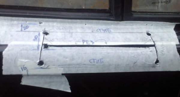

Александр-гость 6 Опубликовано 3 августа, 2009 (изменено) по сути это первая нормальная тема, написанная мной. итак начнем...Мной был преобретен установочный комплект на Баргузин. В него вошли : новая торпеда, накладки на стойки - косточки, обивки дверей с ЕСП. Вроде все. Начал установку с обивок дверей. Сразу хочу сказать, что стеклоподъемники буду ставить потом, как собственно и врезать динамики. Первое это пока установка обивки дверей. первое снимаю обивку и вижу, вернее не вижу краски в самой двери. Также вместо виброшумки приклеен пласт гарлема (это герметик типа липучка)это исправлю когда буду окончательно собирать дверь. Пока даже удобней-ничего к рукам не липнет и мусор видно. теперь что получилось. Начал с пасажирской двери, тк ею хлопать будут реже, на ней тренеруюсь.на этом рисунке видно вкрученный болт с шайбами в штатное место выхода тяги блокировки замка двери. Это нужно чтобы сильнее прижать обивку к стеклу. Обведено зеленым и красным. Может потом добавлю уголок алюминевый на клепках (синий цвет) собственно шайба прижимает вот этот бортик (красная стрелка). О пистонах , обведенных синем чуть ниже скажу о пистонах... и прочем. Как все уже знают или догадываются (видно из фоток выше), для усановки этих обивок режется дверь немного. Штатные места (под пистоны) для крепления обивки тоже сверлятся по-новой. НО есть два пистона, которые встают на "родные места". Так вот они показаны из нутри на фотке выше (синий цвет) и на фотке ниже (обведены красным) и там налеплен скотч малярный белый. на водительской двери я уже учел свои наработки и был умнее (пасажирскую делал неспеша с 14-00 + обед по 19-30 , а уже с водительской возился всего часа 2, правда не закончил ее сегодня, осталась мелочевка ). Резал уже лобзиком , а не болгаркой. Болгаркой только прошелся немного по месту сгибов металла. Проклеил предположительное место реза скотчем белым, воткнул два пистона и . разметил места резов вертикальные. Горизонтальный рез и линии сгибов перенес уже с двери пасажира. Размеры весьма условные, тк отбивал их от линии перегиба двери снизу и от угла уплотнителя-резинки сверхуПожалуй эта самая интересная фотка для людей, готовящихся к установкеНа фото уже сделаны пропилы, но не согнут металл. Кроме того хочу сказать, что делал два горизонтальных пила (просто вырезал полоску в 2 мм для того чтоб нормально загнуть внутрь металл). По качеству пластика самой обивки в целом претензий нет. Есть немного дегтя в бочке меда по литью самой формы. На фотках сама обивка обклеена скотчем (машина черная). Видно , что прилегает не плотноНО с помощью болгарки и скотча (он как раз наклеен чтоб карандашем отметки сделать) ВСЕ риходит в нормуВедь сразу было понятно, что при резке двери будут вылезать маленькие болячки Ну вот уже стемнело. Вот дверь водителя. В целом сейчас комплектом доволен. Есть вопросы по установке самой торпеды, но думаю все это можно будет решить. Изменено 3 августа, 2009 пользователем Александр-гость 4 Поделиться сообщением Ссылка на сообщение Поделиться на другие сайты
23322 14 Опубликовано 14 апреля, 2010 (изменено) не видел раньше темы. и сразу же вопросы. на своей 31105 тоже ставил другие обивки и тоже резал дверь все просто. там тоже так же сделана верх оббивки загнутая как на третей фотке. НО. этот изгиб из метала вставляется в щель в двери. и фиксируется там. грубо говоря что бы в верху лучше прижималось. тут же скорее всего так и задумано. у тебя ведь верх обивки держится на одном болте от старой дырки и ручке ну и там регулировка зеркал. может потом после хлопаний отходить. поэтому думаю нужно наварить или прикрутить уголок или квадратную трубу. одна дыра под старую тягу есть. купить. по размеру подобрать и прикрутить. или вообще резать в двери и сажать ниже. но ниже будет выперать за углом двери. или можно ниже посадить обивку? (хрен с ними с двумя дырками под пистоны).обивка в таком исполнении потом будет скрипеть об углы пластика. потом положи под обивку между дверью поролон. Изменено 23 июня, 2011 пользователем Timofey Поделиться сообщением Ссылка на сообщение Поделиться на другие сайты
Александр-гость 6 Опубликовано 14 апреля, 2010 23322, да не. в целом все нормально с обивками. Слава хоть и филосовски относится к нашепрому, но "дешовку" не ставит в машинку. Посмотри в галерее обивки Славины, он их немного модернизировал. Скрипеть не будут. А шумка там (в дверях и не только) будет. Единственное , что пока не определился какой производитель. СТП хорошо конечно , но не всегда есть подходящмий материал. Вернее иногда можно заменить СТП другим материалом (я не беру в расчет строй дворы, материал предназначенный именно для шумки используем). Делал изоляцию моторного отсека: сначала СТП вибропласт, потом сплен с фольгой 10 мм, потом маделен (вроде так называется материал. еще его антискрипом называют. такая более пористая губка , сжимается с 10 мм до 1-2 мм). Так вот после тройного бутерброда, теперь когда включается вентилятор радиатора это выглядит , как включение печки. Хотя я сравниваю включение печки на новой торпеде. Могу сказать одно: раньше при включении вентилятора я вздрагивал (ездил обычно на жигулях), теперь нет. Поделиться сообщением Ссылка на сообщение Поделиться на другие сайты
Александр-гость 6 Опубликовано 14 апреля, 2010 может плохо выразился, но я шумил перегородку между салоном авто и моторным отсеком. Шумил со стороны салона. В общем когда снял торпеду, решил использовать этот момент Поделиться сообщением Ссылка на сообщение Поделиться на другие сайты

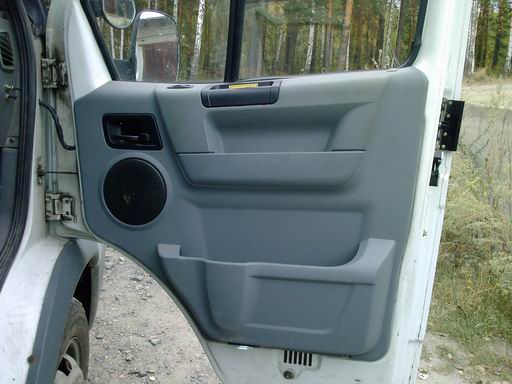

Славган 59 Опубликовано 4 сентября, 2010 Получил сегодня обшивки,из Нижнего приехали за сутки,даже успел правую поставить,колхозил как Александр и матерился.Но когда сел за руль сразу настроение улучшилось :lol: и захотелось бизнес торпеду :angry: Сколько она Славик стоит? Поделиться сообщением Ссылка на сообщение Поделиться на другие сайты
УТЮГ888 943 Опубликовано 4 сентября, 2010 Получил сегодня обшивки,из Нижнего приехали за сутки,даже успел правую поставить,колхозил как Александр и матерился.Но когда сел за руль сразу настроение улучшилось :lol: и захотелось бизнес торпеду :angry: Сколько она Славик стоит?.до тридцати рублей-это самый полный комплект Поделиться сообщением Ссылка на сообщение Поделиться на другие сайты
Hammer-Blow 4 Опубликовано 6 сентября, 2010 нулёвая была б я взял бы в зачёт...Я тоже по весне себе поставил новые, спасибо Славе (УТЮГ888)! Поделиться сообщением Ссылка на сообщение Поделиться на другие сайты
УТЮГ888 943 Опубликовано 6 сентября, 2010 Я тоже по весне себе поставил новые, спасибо Славе (УТЮГ888)!...отличная работа Евгений! Поделиться сообщением Ссылка на сообщение Поделиться на другие сайты
Hammer-Blow 4 Опубликовано 8 сентября, 2010 ...отличная работа Евгений!Там оказывается в нижнем кармане есть ниша, так я туда фонарь освещения поставил. Почему с завода не могут этого сделать??? :( Ни чего ведь сложного дЫрку ковырнуть и лампочку поставить!!! Зато ночью удобно.Пы.Сы. А родные динамики в гараже валяются. Всё таки китайские лучше играют. :P Поделиться сообщением Ссылка на сообщение Поделиться на другие сайты
УТЮГ888 943 Опубликовано 8 сентября, 2010 Там оказывается в нижнем кармане есть ниша, так я туда фонарь освещения поставил. Почему с завода не могут этого сделать??? :( Ни чего ведь сложного дЫрку ковырнуть и лампочку поставить!!! Зато ночью удобно.Пы.Сы. А родные динамики в гараже валяются. Всё таки китайские лучше играют. :Pподсветку да-дверь открыл загорелась..динамики и я себе 17см поставил...на заводе до сих пор эти обивки на машины не ставят!? Поделиться сообщением Ссылка на сообщение Поделиться на другие сайты
