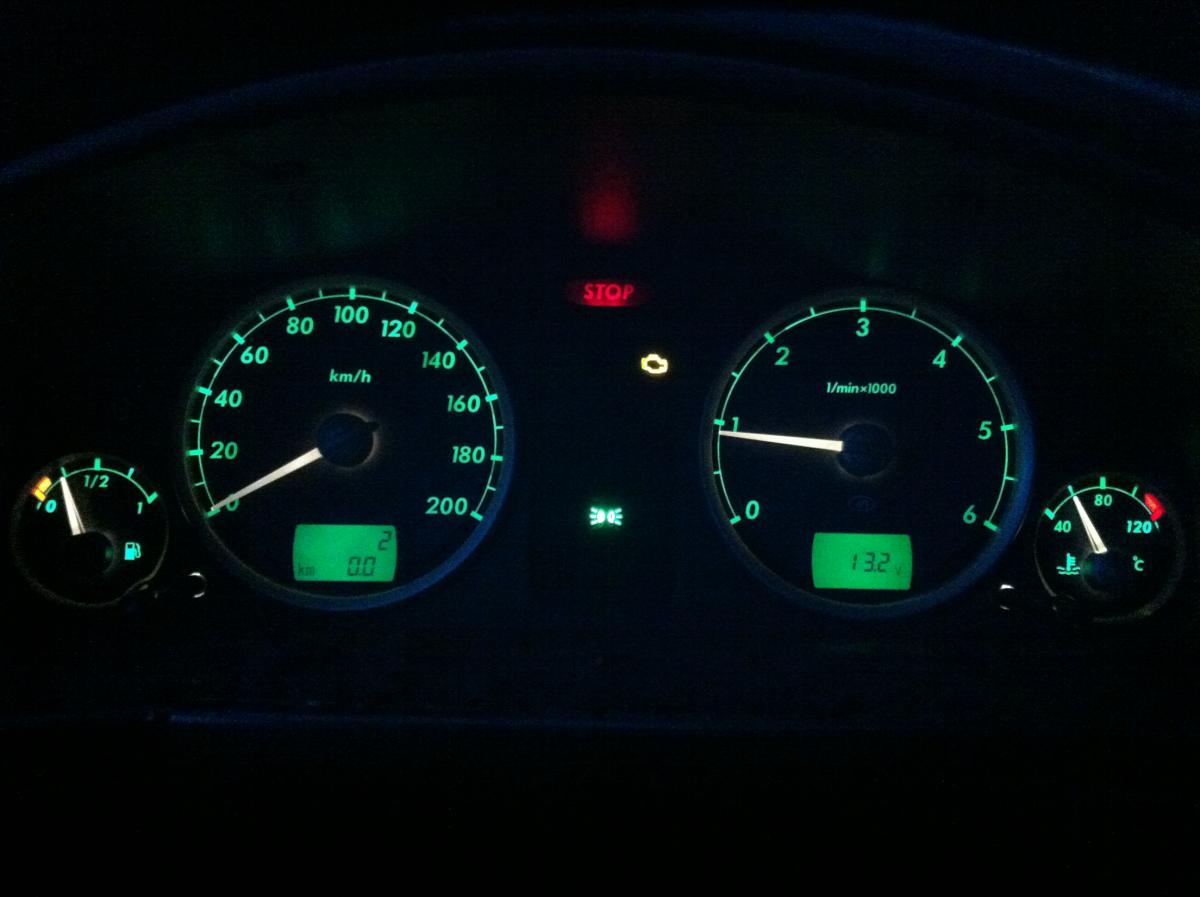

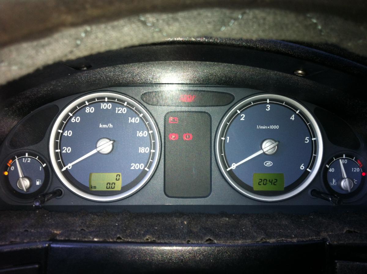

Dim@n 0 Опубликовано 9 июля, 2013 Как то так) Поделиться сообщением Ссылка на сообщение Поделиться на другие сайты
Dim@n 0 Опубликовано 9 июля, 2013 ещё добиться бы теперь чтобы чек пропал), а кто нибудь знает где находиться диагностический разъём? Поделиться сообщением Ссылка на сообщение Поделиться на другие сайты
