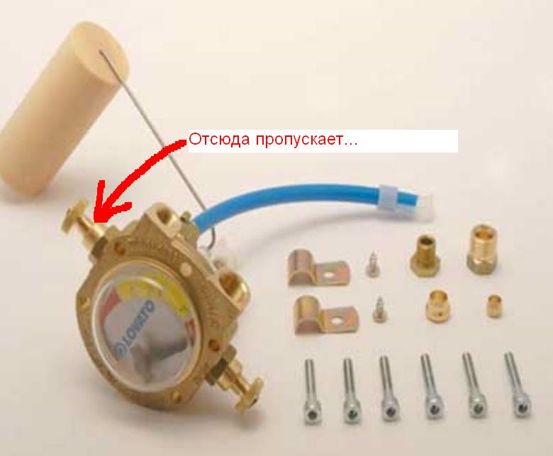

Здравствуйте, подскажите пожалуйсто. Проблема в следующем при закрытом кране все нормально, но при открытом пропускает (у основания крана, тоисть в том месте где он вертится) можно ли както отремонтировать кран на мультиклапане, или его нужно менять полностью?
что за мультиклапан ?
тот, что справа, под торпедой ?
для включения/ выключения тосола в печку ?
если он, тогда проще поменять кран на ИЖевский, от Оды и крутить
его вручную, так как новые краны из магазина текут еще хуже.
sweet
Здравствуйте, подскажите пожалуйсто. Проблема в следующем при закрытом кране все нормально, но при открытом пропускает (у основания крана, тоисть в том месте где он вертится) можно ли както отремонтировать кран на мультиклапане, или его нужно менять полностью? ГБО ловато какое поколение низнаю и незнаю как определить, ставили в ноябре 2007.
..меняй кран.У меня такое было.Оставил немного пропана:заехал на заправку-не доехал до колонки 10 метров.Открутил..немного выпустил пропана и быстро закрутил новый.Машина у меня ездит только на пропане-бензина нет.Меняется в течении 5 минут.
Вынужден огорчить,по ТБ только замена.

Я наверно плохо обьяснил.
вот картинка
вот картинка
..хорошо объяснил.У меня так же было.Меняй кран.

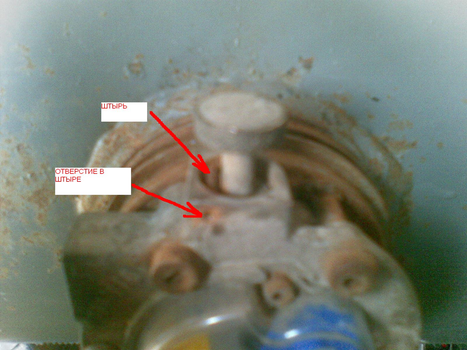

а можно по подробные, я чета смотрел и не понял как его выкрутить???
...кран-сверху барашек..а на основании-гайка латунная...вот её и выкручивай...кран выкручивается таким образом.
У меня нет такой гайки... былаб гайка яб догодался что ее вертеть надо... вместо неё у меня там штырек торчит с резьбой, и как его выкрутить я незнаю, на основание этого штыря нету грани под отвертку, а маленькое отверстие в этом штырьке, может какаета спец отвертка нужна
ясно..понял...проще мультиклапан сменить чем искать отвёртку или съёмник.

Ясно. спасибо
