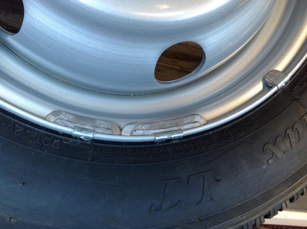

Maks52 642 Опубликовано 29 марта, 2014 (изменено) Внесу свои 5 копеек по дискам ЗК... Не скажу что плохие, прокатился около 500 км, все нормально, пока нравятся. Плюсы: качество покраски, прочность.Минусы: намного тяжелее обычного диска, довольно большое биение, из-за того что боковина усилена, получился большой радиус и грузики неплотно прилегает к диску, грязь там будет скапливаться. Взял два диска на передок под новую резину. Сначала проверил балансировку одних дисков без резиныУ первого 40/35 у второго 15/25Потом натянули резину и опять на станок...У первого 15/80 у второго 30/85В итоге получилось... Ну а это старые колеса.. Изменено 29 марта, 2014 пользователем maks52 Поделиться сообщением Ссылка на сообщение Поделиться на другие сайты
газель2005 2 712 Опубликовано 29 марта, 2014 Знаешь,что это за отметки цветные на покрышки? Так на заводах обозначают,самые тяжелые или легкие места покрышки. Поделиться сообщением Ссылка на сообщение Поделиться на другие сайты
Maks52 642 Опубликовано 29 марта, 2014 Знаешь,что это за отметки цветные на покрышки? Так на заводах обозначают,самые тяжелые или легкие места покрышки.Знаю, читал ))) Поделиться сообщением Ссылка на сообщение Поделиться на другие сайты
