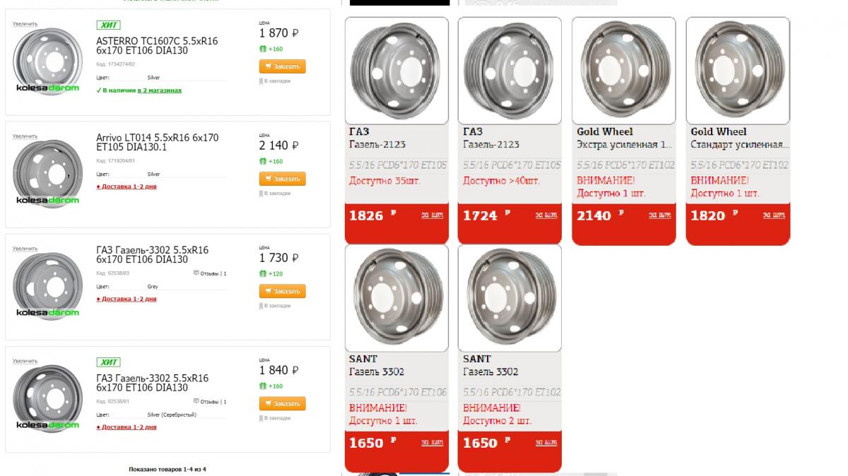

Rovinn 3 Опубликовано 18 января, 2019 Резину беру Viatti Vettore Brina V-525 185/75 R16c .А вот с дисками какая то неразбериха, посоветуйте что то из вложения внизу. Поделиться сообщением Ссылка на сообщение Поделиться на другие сайты

Миша 12 19 Опубликовано 9 июня, 2019 Резину беру Viatti Vettore Brina V-525 185/75 R16c .А вот с дисками какая то неразбериха, посоветуйте что то из вложения внизТолько ЭКСТРА. Остальное гомно, Поделиться сообщением Ссылка на сообщение Поделиться на другие сайты

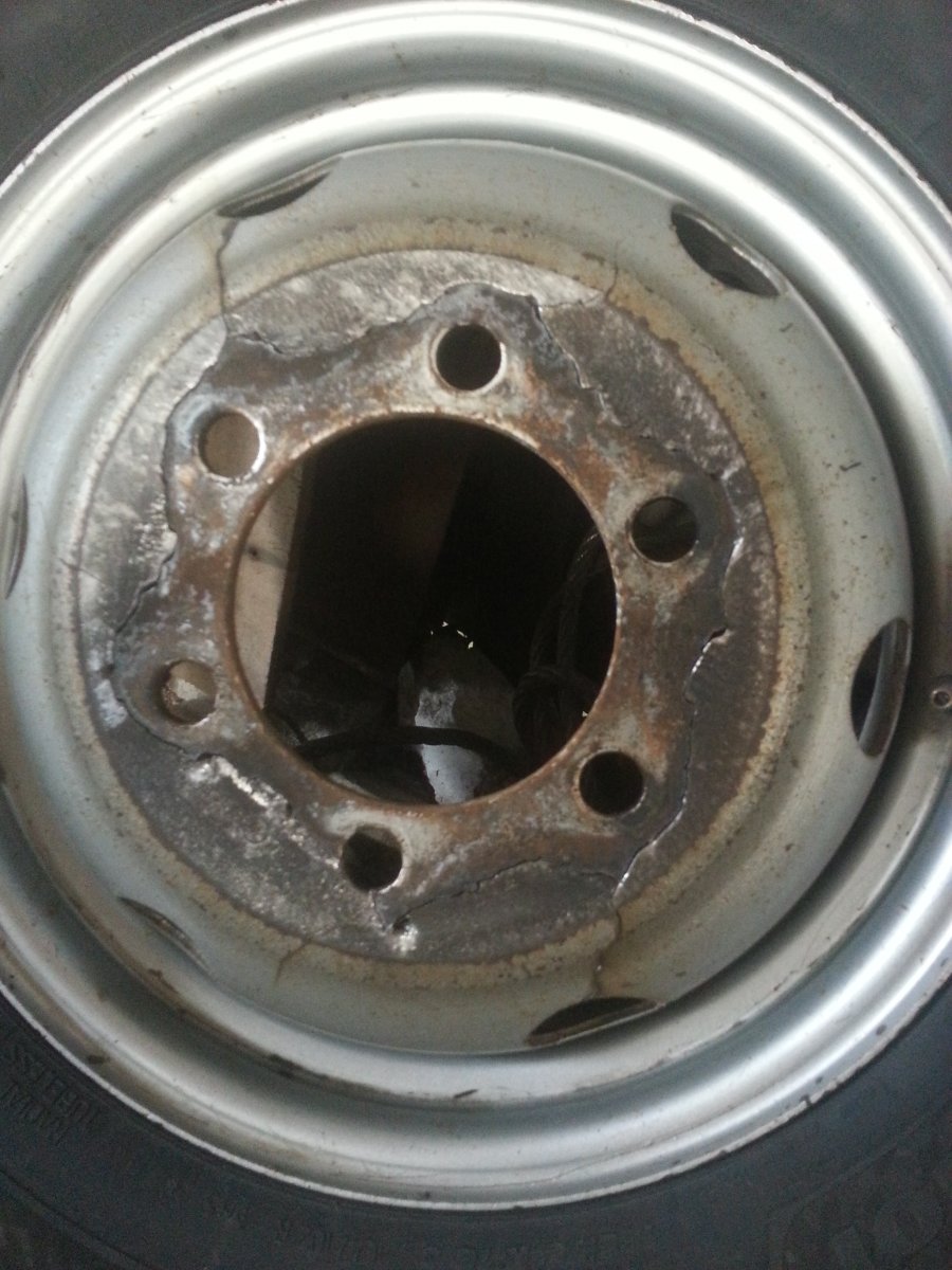

газель2005 2 786 Опубликовано 21 мая, 2020 В 09.06.2019 в 22:09, Миша 12 сказал: Только ЭКСТРА. Остальное гомно, Вот их результат спустя 150 тысяч. 1 Поделиться сообщением Ссылка на сообщение Поделиться на другие сайты
Алексей Ф. 10 524 Опубликовано 21 мая, 2020 @газель2005 это с тремя или четырьмя тоннами по убитым дорогам ? Поделиться сообщением Ссылка на сообщение Поделиться на другие сайты
Валерий(69) 1 511 Опубликовано 21 мая, 2020 1 час назад, газель2005 сказал: Вот их результат спустя 150 тысяч. У меня такие диски "ЭКСТРА" с 14 го года ходят, уже вторую машину поменяли. Ни разу не катал их, т.к. ровные до сих пор. Поделиться сообщением Ссылка на сообщение Поделиться на другие сайты
rusgg 4 006 Опубликовано 21 мая, 2020 Главное не спереди или без перегруза. У меня такие диски через пару тысяч воздух травить начинают. Поделиться сообщением Ссылка на сообщение Поделиться на другие сайты
газель2005 2 786 Опубликовано 21 мая, 2020 (изменено) @Алексей Ф. С четверкой,но дороги грунтовки гораздо лучше чем раньше было. 3 часа назад, Валерий(69) сказал: ЭКСТРА" с 14 го года ходят В 14 году покупал экстра и прошел 170 тысяч.Так и продал с целыми дисками.Эти Экстра уже брал в 17 году и столько только прошли.Еще взял недавно 2020г и с каждым разом диски все тоньше идут.Самый рекорд был это диски зк лукоянов 310тысяч. 3 часа назад, rusgg сказал: травить начинают. С ободом ни разу проблем не было. Надо будет еще астерро XL попробовать или ТЗСК. Изменено 21 мая, 2020 пользователем газель2005 Поделиться сообщением Ссылка на сообщение Поделиться на другие сайты
rusgg 4 006 Опубликовано 21 мая, 2020 С ободом нет,вот метал в месте сварки даёт трещины. Поделиться сообщением Ссылка на сообщение Поделиться на другие сайты
sergej7070 61 Опубликовано 21 мая, 2020 Астерро XL у меня на всех 4 при пробеге 30-40 т.км. появились поперечные трещины. Экстра ходят, только сразу пару начали спускать через швы- лечил камерами. Поделиться сообщением Ссылка на сообщение Поделиться на другие сайты
Валерий(69) 1 511 Опубликовано 21 мая, 2020 1 час назад, газель2005 сказал: В 14 году покупал экстра и прошел 170 тысяч.Так и продал с целыми дисками.Эти Экстра уже брал в 17 году и столько только прошли.Еще взял недавно 2020г и с каждым разом диски все тоньше идут.Самый рекорд был это диски зк лукоянов 310тысяч. Получается "Экстра" уже не та... Поделиться сообщением Ссылка на сообщение Поделиться на другие сайты

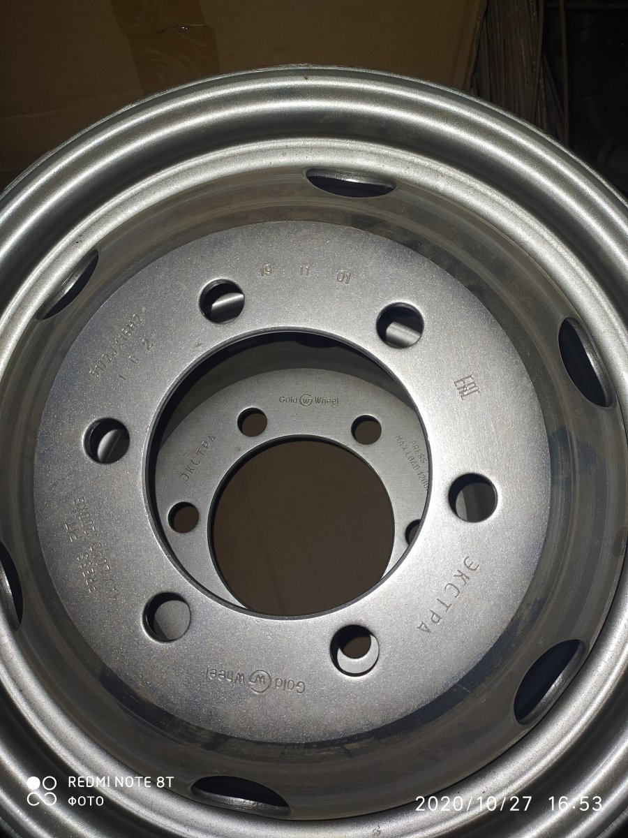

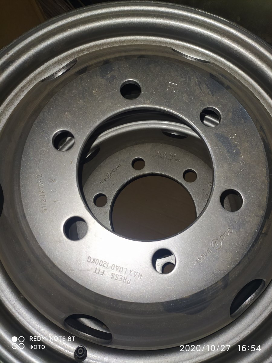

Alex030569 7 242 Опубликовано 27 октября, 2020 Сегодня разговаривал с продавцом.Говорит диски Экстра из 8 мм стали перестали делать.Только из шестерки.Но у него осталось последних два из 8-ки,цена по 1900,из 6-ки по 1800. Да же грузоподъёмность написана на диск,раньше такого не было. Поделиться сообщением Ссылка на сообщение Поделиться на другие сайты
