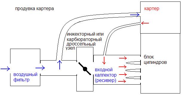

Ты мне тогда вот,что объясни,а то я не въезжаю.
У нас идет толстый шланг картерных газов в коллектор,а зачем в этом шланге маленький аппендикс,от толстого шланга идет тонкая трубка и подходит она за заслонку газа.Зачем нужна эта маленькая трубка?Я вот лично не понимаю.Кстати штуцер вальцуют на половину на этой маленькой трубке...
Тонкий шланг соединяет полость картера с задроссельным пространством, где при работающем двигателе создается разряжение (вакуум), обеспечивается отсос картерных газов. Воздух в картер поступает через толстый шланг, который забирает воздух после воздушного фильтра. Если ЭСУД имеет ДМРВ, то после ДМРВ, чтобы учитывался и этот воздух. С ДАДом еще проще, он и так учтется с любым вариантом забора воздуха толстым шлангом. Поэтому толстый шланг можно снабдить собственным фильтром и не подключать к входной цепи подачи воздуха к дросселю.
Чего то ты тут не понятное написал,я честно тебя вообще не понял.На картинке все по другому работает.тЫ САМ МОТОР ТО ВИДЕЛ???
О каком шланге и воздухе идет редь?О каком фильтре и ДМРВ тоже?Нет у нас этого ни чего.Картерные газы бируться тупо из просачившейся компресии через кольца.И отсасываються впускным колектором.ДАД их тоже берет в учет.А спрасил я тебя,зачем малая ветвь картерных газов?Зачем она нужна когда есть основная.Я не дурак и понимаю что в колекторе образуеться вакуум.ВЕТВЬ МАЛАЯ ЗАЧЕМ?ЧТО ОНА ДАЕТ?

Как прикрепить рисунок? Не получается, иначе твое невежество и невежливость остановить трудно. А спорить с тобой никто не собирался. Ты задал вопрос - тебе ответили. Не понял - переспроси. А давать информацию человеку, который вместо спасибо делает хамливое бла-бла-бла как-то противно.

Вроде загрузил рисунок для Toyota007.
