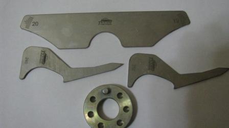

gaz 2 Опубликовано 2 октября, 2009 Вот так выглядит кондуктор с транспортиром. Поделиться сообщением Ссылка на сообщение Поделиться на другие сайты

gaz 2 Опубликовано 2 октября, 2009 Берси! почему теперь противоречия?доказывал что валы одинаковые,теперь говоришь про низкие и высокие!? А насчет Кубани так этот кондуктор придумали в Нижнем,а если все подряд сразу ставить новое не разобравшись в причине,то так и золотого запаса не хватит. Поделиться сообщением Ссылка на сообщение Поделиться на другие сайты

gaz 2 Опубликовано 2 октября, 2009 www.raspredval.ru/product/dc406.phtml Здесь посмотри. Может поймёшь что к чему. не открылась.Я про то что ты писал можно играть фазами,так для этого и нужен кондуктор,впуск делать или раньше или позже,также и выпускной.А подъем клапана только заменой валов,406 заменить на 405. Поделиться сообщением Ссылка на сообщение Поделиться на другие сайты

Владимир 23 501 Опубликовано 3 октября, 2009 В Краснодаре брал кондуктор в магазине на ул монтажников 600 р. и сейчас там есть. А валы на 406 инж, 405, 409 одинаковые высота подъема клапана 9 мм фаза 252 градуса, а 406 карб валы другие высота подъема клапана 8 мм фаза 240 градуса Поделиться сообщением Ссылка на сообщение Поделиться на другие сайты
