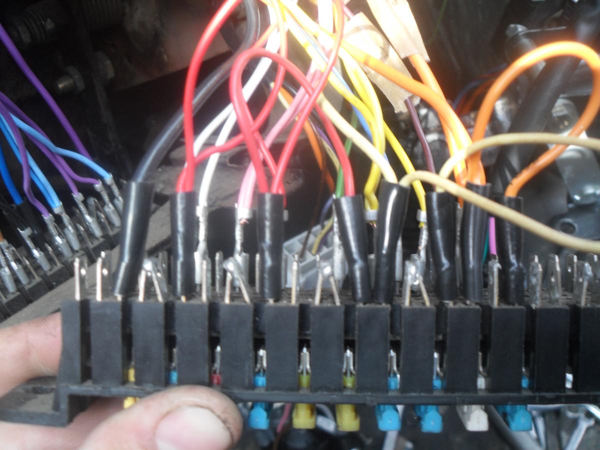

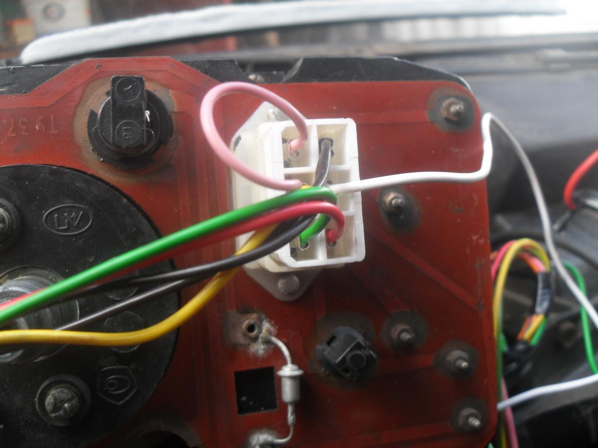

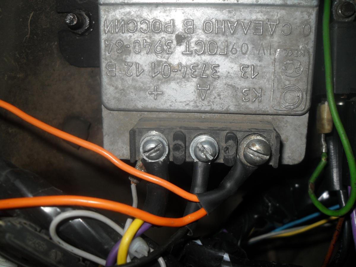

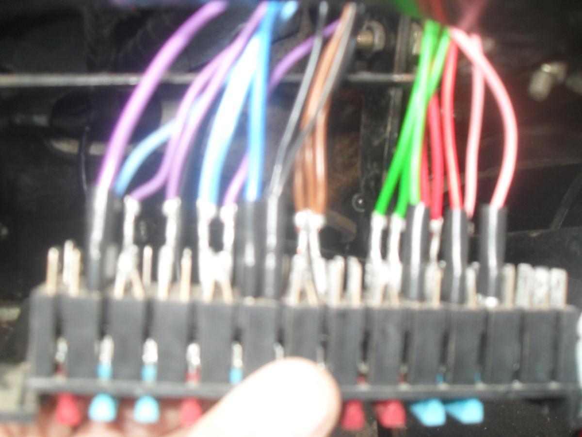

tamerlan36rus 0 Опубликовано 20 марта, 2013 Столкнулся с такой проблемой. Пришло время менять проводку, т.к. старая уже стала непригодной и небезопасной (предыдущие владельцы поработали на славу,скрутки порванные провода и т.д.), короче купил в магазине новую проводку под капот,торпеду и задний жгут и того 4200р. Сунулся в интернет все схемы которые нашел не катят, т.к. цвета,реле и многое другое не совпадает (проводов для вариатора нет,новое реле поворотов), наверное проводка левая или так щас делают криво. Под капотом быстро разобрался, а вот под торпедой засада, вызвал электрика 3 часа и все готово. Т.к. руководства по замене в природе не существует и торпеда не на месте завтра зафотаю все соединения, реле и попробую выложить типа фото мануал, кстати блоки предохранителей нового образца. Поделиться сообщением Ссылка на сообщение Поделиться на другие сайты
tamerlan36rus 0 Опубликовано 22 марта, 2013 Не уместились 9 фоток кому надо пишите в личку или на мыло musaevt@bk.ru коммутатор может не правильно не помню надо схему смотреть! Поделиться сообщением Ссылка на сообщение Поделиться на другие сайты

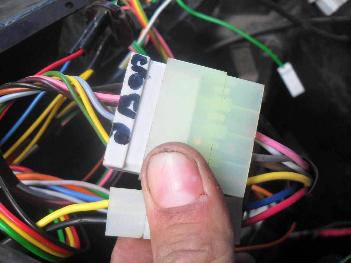

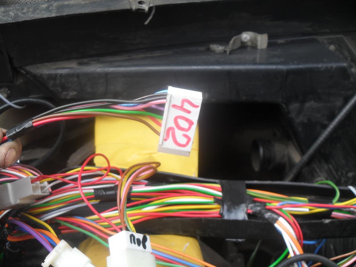

Crady 8 673 Опубликовано 7 марта, 2014 да ладно а бизнес !3 разъёма и она от остальной отваливается,моторная проводка,я её имею в виду.а в остальном самое сильное отличие способ ввода в кабину.вот и всё различие.что бы поставить 405Е3 с сохранением всего функционала Е3 надо протянуть 3 проводка в уже имеющейся проводке.ну и разъём под проводку моторную переделать.а можно и не тянуть,а "поколдовать" с прошивкой... Поделиться сообщением Ссылка на сообщение Поделиться на другие сайты
