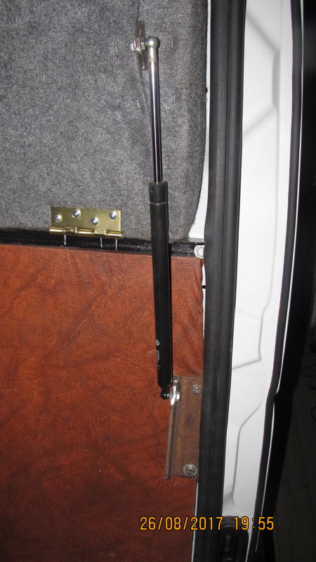

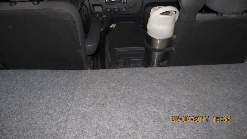

андрик 20 Опубликовано 11 августа, 2018 (изменено) Парни если кому то ещё актуальна спалка в микрик,хочу показать свой вариант,делал у себя(сейчас у меня другая лошадка,но руки от этого не поменялись) спалка при полной загрузке вобще не съедает место,ну вобщем как то так,может кому пригодитсяМожно применить и в трёх местке и 7-ми местке(кто как я когда то снимает сиденья для загрузки).Спрашивайте, если что на вопросы отвечу. Изменено 11 августа, 2018 пользователем андрик Поделиться сообщением Ссылка на сообщение Поделиться на другие сайты
Михалыч S360VYM 598 Опубликовано 13 августа, 2018 Три места в салоне. И одно место в багажном отделении. Поделиться сообщением Ссылка на сообщение Поделиться на другие сайты

paul799 844 Опубликовано 13 августа, 2018 Три места в салоне. И одно место в багажном отделении. У вас пассажиры явно короче 180 см. У меня спалка в багажнике и даже чуть пониже и то от стекла до стекла 180 см. Мне явно коротковато. Зато жена или дочка укладываются без проблем. Ну а моё место - на втором ряду сидений с разложенной водительской спинкой без подголовника и всяким шмурдяком, позволяющим выровнять постель и положить нормальный 1-спальный матрас. Поделиться сообщением Ссылка на сообщение Поделиться на другие сайты
Toyota007 2 888 Опубликовано 13 августа, 2018 У вас пассажиры явно короче 180 см.У края облицовки потолка всего 140см.У верхнего края стекла всего 150см.Делал занавеску,когда замерял был в шоке от этих размеров,Но в низу я 186см,мне места хватает полностью. Поделиться сообщением Ссылка на сообщение Поделиться на другие сайты
Михалыч S360VYM 598 Опубликовано 14 августа, 2018 Бечевочка лопнет-товарища накроет... тьфу, не дай бог! :D Бечёвочка 5ть лет держит. Поделиться сообщением Ссылка на сообщение Поделиться на другие сайты
Михалыч S360VYM 598 Опубликовано 14 августа, 2018 В багажном отделении .Длинна уголка обрамления 170см. + с каждой стороны два сантиметра зазора. Получается 174см. длинны, от борта до борта. У меня рост 174см. Я помещаюсь впритык. А в салоне на верхней полке, мне надо (типа) встать на цыпочки. Чтоб уперется в противоположные стёкла. Поделиться сообщением Ссылка на сообщение Поделиться на другие сайты
paul799 844 Опубликовано 14 августа, 2018 В багажном отделении .Длинна уголка обрамления 170см. + с каждой стороны два сантиметра зазора. Получается 174см. длинны, от борта до борта. У меня рост 174см. Я помещаюсь впритык. А в салоне на верхней полке, мне надо (типа) встать на цыпочки. Чтоб уперется в противоположные стёкла.Ну так и и говорю, что короткие вы все какие-то! ;) У края облицовки потолка всего 140см.У верхнего края стекла всего 150см.Делал занавеску,когда замерял был в шоке от этих размеров,Но в низу я 186см,мне места хватает полностью.Саша, ты имеешь в виду спать на 2-м ряду на сиденьях? Так я там со свистом умещаюсь. Вопрос-то казахским коллегам - они в Соболе нагородили полок под потолком, ездят и все счастливы. Отсюда я и сделал вывод, что они ростом не намного выше 1,5 м... Поделиться сообщением Ссылка на сообщение Поделиться на другие сайты
андрик 20 Опубликовано 14 августа, 2018 Да парни, с шириной автобуса всегда проблема по росту,если выше, то делать шире и ложиться по диаганали,пробовал в семиместке использовать надувной матрас,бросал на пол,но зимой прохладно,и в конце концов ёк ему настаёт,сначала начинает потихоньку спускать,вечером накачаешь,а утром просыпаешься на полу :D,так что выше середины с ростом от 180 уже не ляжешь. Поделиться сообщением Ссылка на сообщение Поделиться на другие сайты
