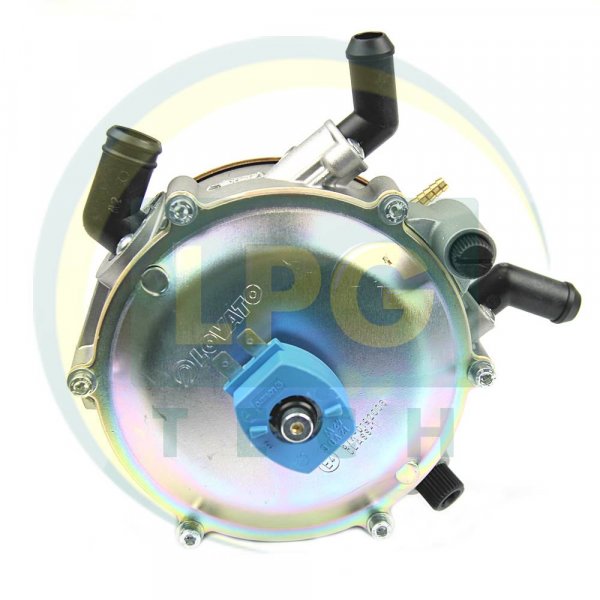

Gazeksys 6 Опубликовано 14 января, 2017 ну все же как подключить сюда вакуум вот вид на редуктор с другой стороны Поделиться сообщением Ссылка на сообщение Поделиться на другие сайты
