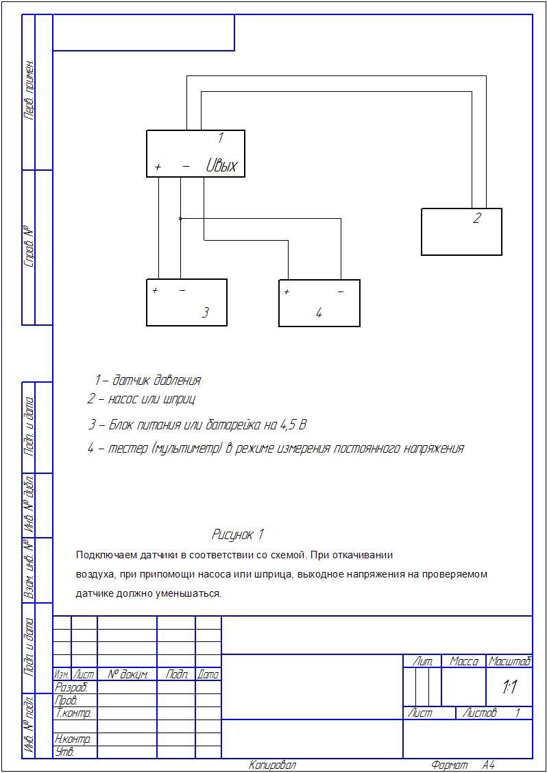

Евгений 29 0 Опубликовано 7 мая, 2013 Доброе время суток как проверить дад(датчик абсолютного давления) Заранее спасибо Поделиться сообщением Ссылка на сообщение Поделиться на другие сайты
АвтоТрейд 0 Опубликовано 13 мая, 2013 Доброе время суток как проверить дад(датчик абсолютного давления) Заранее спасибодобрый день, методика проверки ДАД приведена на рисунке. Поделиться сообщением Ссылка на сообщение Поделиться на другие сайты
Vic123 261 Опубликовано 13 мая, 2013 добрый день, методика проверки ДАД приведена на рисунке.Методика проверки ДД.jpgА какие показания мультиметра должны быть при каком-то??? разряжении! Или это не важно? Ну просто достаточно того, что выходное напряжение меняется и всё? Поделиться сообщением Ссылка на сообщение Поделиться на другие сайты
АвтоТрейд 0 Опубликовано 13 мая, 2013 А какие показания мультиметра должны быть при каком-то??? разряжении! Или это не важно? Ну просто достаточно того, что выходное напряжение меняется и всё?что бы особо не заморачиваться, напряжение должно меняться. Поделиться сообщением Ссылка на сообщение Поделиться на другие сайты
