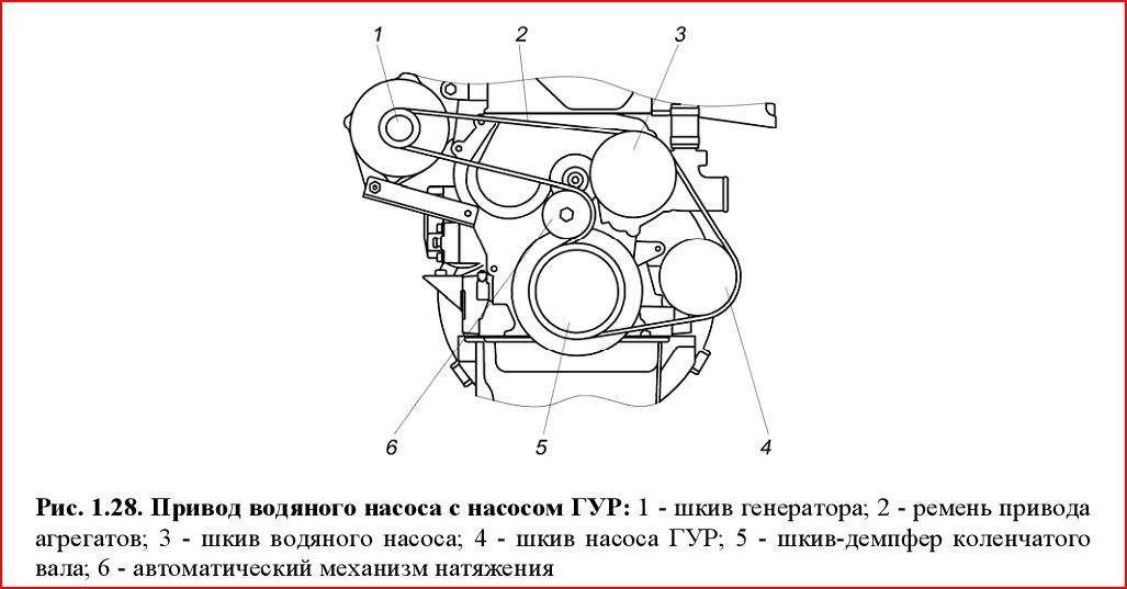

АЛЕКС89 31 Опубликовано 27 октября, 2009 (изменено) ну объясните же наконец при каком неправильном? что там пятьдесят способов чтоли????? так скажите где?я уже10000000 раз спрашивал!!!!!! У тебя так стоит ремень?? Изменено 27 октября, 2009 пользователем АЛЕКС89 Поделиться сообщением Ссылка на сообщение Поделиться на другие сайты

сеня1 2 Опубликовано 27 октября, 2009 У тебя так стоит ремень?? ну да так,а можно подругому? Поделиться сообщением Ссылка на сообщение Поделиться на другие сайты
Crady 8 677 Опубликовано 27 октября, 2009 (изменено) Сеня1,тебе схему правильной установки скинули!смотри!если отличается то как установлено у тебя,то ставь правильно! ну да так,а можно подругому?Можно! Изменено 27 октября, 2009 пользователем Crady Поделиться сообщением Ссылка на сообщение Поделиться на другие сайты
