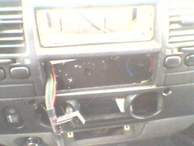

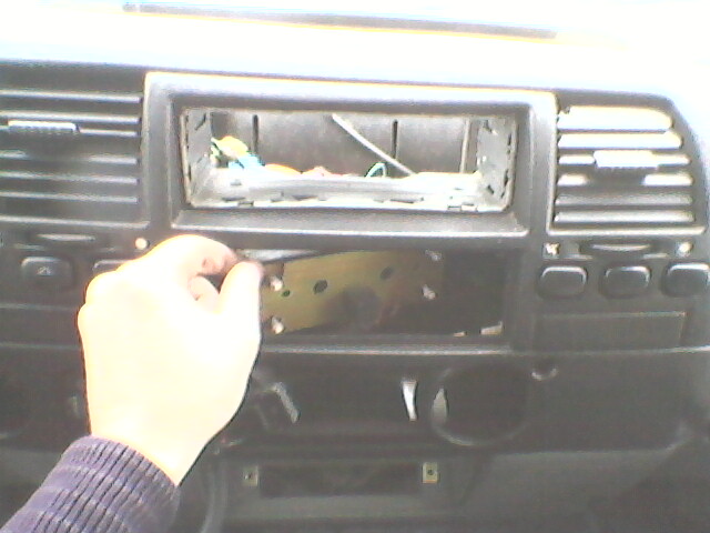

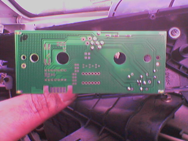

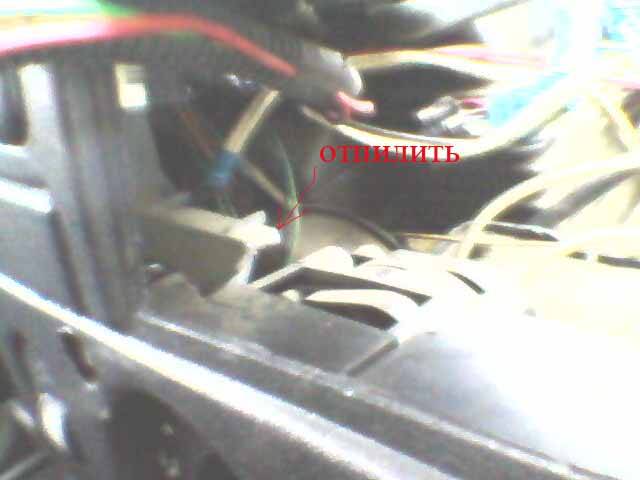

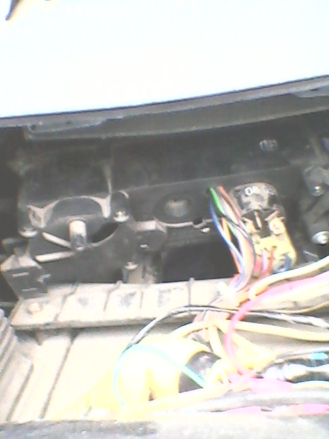

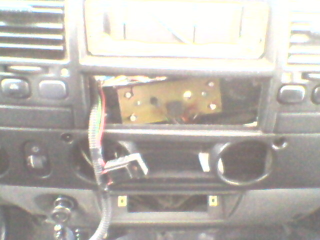

romanbidgo 0 Опубликовано 10 января, 2011 Всем здравствуйте, коснулся проблемы замены лампочек в блоке управления печкой, почитал форум и полез туда, сразу исключил что буду снимать панель или черную накладку т.к. это геморой, я поступил проще - но пришлось пожертвовать полочкой для бортового компьютера, но мне она и не нужна т.к. в этой заглушке стоит экранчик от рефа, итак попорядку:1. Снимаем верхний бардачек, пепельницу, вынимаем магнитоллу для того чтобы было больше места и света2. Сдергиваем крутилки, отсоединяем блок от панели (4 винта спереди)3. Дальше срезаем полочку для БК слева и справа где тоньше4.Больше ничего отсоединять не надо, блок держат лишь тросики но они позволяют двигать блок вразные стороны, это позволяет отвернуть все винтики с передней крышки блока и вынуть её5. Отварачиваем два винта и вытягиваем плату с лампочками на себя, сразу скажу что корпуса лампочек в приборку не подходят они чуть больше по размеру поэтому покупаем только лампочки или сетодиоды без корпусов Работа заняла меньше часа без нервов и секаса, снимал на телефон за качество не пинайте, жду коментарии. Удачи Поделиться сообщением Ссылка на сообщение Поделиться на другие сайты
nivok 0 Опубликовано 24 января, 2011 Работа заняла меньше часа без нервов и секаса, снимал на телефон за качество не пинайте, жду коментарии. Удачи Спасибо за наглядный пример.На днях попробую. Поделиться сообщением Ссылка на сообщение Поделиться на другие сайты
