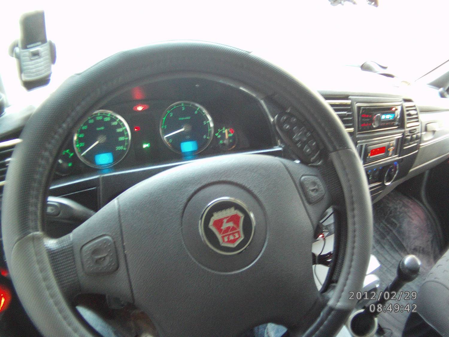

Diman 057 3 Опубликовано 1 марта, 2012 (изменено) так же сделано+100!!!тоже уже два года гоняю так, тоже кучу лампочек уронил с пинцета, плюнул, и купил ленту светодиодную синего цвета, смотриться нормально самое главное долговечно)))плохо видно, другой фотки нет) Изменено 1 марта, 2012 пользователем Diman 057 Поделиться сообщением Ссылка на сообщение Поделиться на другие сайты
