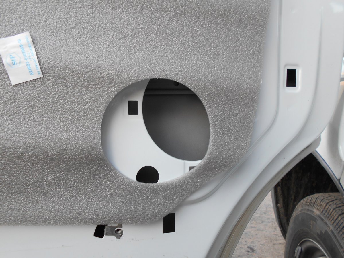

Гроня 48 Опубликовано 1 августа, 2024 Поставил музыку в Газель, всё работает. Замерил силу тока в цепи питания при соединённых красном и жёлтом проводах. Прибор показывает 0,03А (30мА) при выключенной магнитоле, это слишком много. Откидываю красный провод в сторону, прибор показывает 0,01 А, это допустимое значение. Чтобы уменьшить разряд аккумулятора, буду ставить либо кнопку, либо диодный мост, ещё пока не решил. Диодный мост дешевле и его выключать не надо, он работает автоматически. Назначение оранжевого провода в разъёме ISO, это уменьшение яркости подсветки магнитолы в тёмное время суток. На этот провод подаётся питание при включении габаритов. Но в моей магнитоле яркость не меняется, видимо нет такой опции, поэтому оранжевый провод буду глушить (пока что он подключён). Синий провод предназначен для питания активной антенны или усилителя, на него подаётся плюс при включении магнитолы. Глушим до поры до времени, но он потребуется, если буду ставить диодный мост, пока склоняюсь в сторону кнопки А вот так криво приклеили внутреннюю обивку двери на заводе, она перекрывает отверстие для динамика. На фото левая дверь, на правой то же самое, я через решётку смотрел. Как я это исправил, слегка отклеил обивку вокруг отверстия, потом натянул её на отверстие до совпадения и прижал динамиком, он крепится на 4 саморезах. Получилось более или менее ровно 1 Поделиться сообщением Ссылка на сообщение Поделиться на другие сайты
