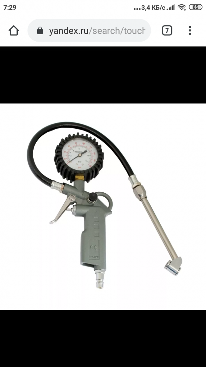

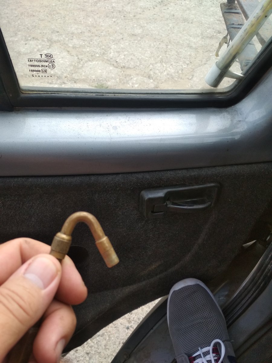

Alex030569 7 422 Опубликовано 23 августа, 2019 (изменено) 1 час назад, Алексей Ф. сказал: А наружное колесо на спарке , как подкачивать через маленькое отверстие ? В любимой шиномонтажке должен быть пистолет с выходом и на себя и от себя.Я вожу с собой такой удлинитель и когда надо,накручиваю его(5 сек). Я такие диски заводские сразу продал,как только пригнал навую машину из Нижнего.И резину то же продал. Изменено 23 августа, 2019 пользователем Alex030569 1 Поделиться сообщением Ссылка на сообщение Поделиться на другие сайты

Alex030569 7 422 Опубликовано 24 августа, 2019 6 часов назад, MAGNUS сказал: В соседнее отверстие шланг просовываешь. Далее все от ловкости рук зависит. Мне проще снять колесо. Да вы что,парни! Купи такую подкачку и будешь за 5 секунд колесо подкачивать. 1 Поделиться сообщением Ссылка на сообщение Поделиться на другие сайты
Vovok 534 Опубликовано 24 августа, 2019 4 часа назад, Alex030569 сказал: Да вы что,парни! Купи такую подкачку и будешь за 5 секунд колесо подкачивать. Хоть один здравую идею сказал)))) Давно такой вожу, пистолету каюк, а удлинитель открутил, для нового пистолета. Поделиться сообщением Ссылка на сообщение Поделиться на другие сайты
