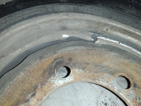

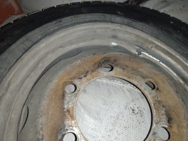

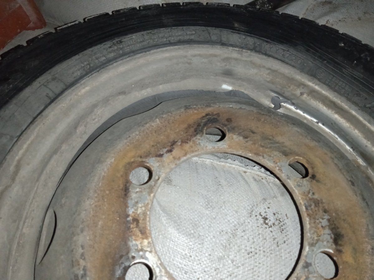

газель2005 2 730 Опубликовано 16 ноября, 2021 Сегодня испугался за резину когда бабахнуло колесо. Всего-то 45 тысяч прошли йокогама.Тем более ещё комплект новеньких должен прийти. Оказалось всё куда проще. Разорвало диск усиленный Голд вил экстра. Ещё ни разу так не лопались данные диски. По мне качество всё хуже становится у них. 1 Поделиться сообщением Ссылка на сообщение Поделиться на другие сайты
Алексей Ф. 10 024 Опубликовано 16 ноября, 2021 @газель2005 может ты вместо 3000 кг нагрузил все 5000 кг в этот раз? Поделиться сообщением Ссылка на сообщение Поделиться на другие сайты
газель2005 2 730 Опубликовано 16 ноября, 2021 8 минут назад, Алексей Ф. сказал: все 5000 Я человек законопослушный. Больше чем влезет в машину не гружу. Поделиться сообщением Ссылка на сообщение Поделиться на другие сайты
Alex030569 6 954 Опубликовано 16 ноября, 2021 59 минут назад, Алексей Ф. сказал: @газель2005 может ты вместо 3000 кг нагрузил все 5000 кг в этот раз? Девять тонн общей массы вез человек с востока.Правда рама погнулась под кабиной,но диски все целые. Поделиться сообщением Ссылка на сообщение Поделиться на другие сайты
