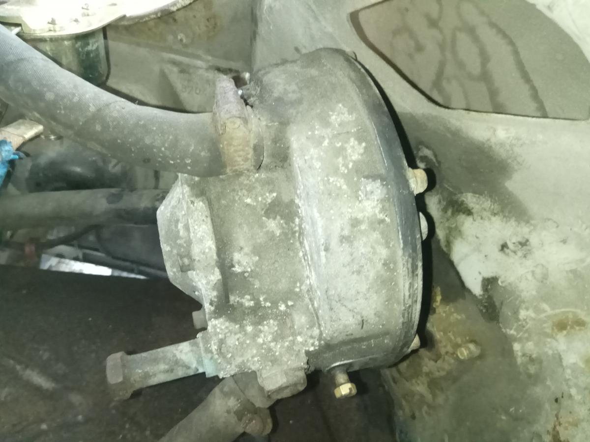

TEMA 65 Опубликовано 13 декабря, 2017 У меня, на моторе, стоит винт "жадности", такой как на фото №-1 и у меня есть вопрос к Знатокам: как регулируется подача газа в две камеры, но при этом одним винтом?Наверно правильнее будет поставить винт №-2 (на фото)? Тогда каждая камера регулируется индивидуальноСегодня обнаружил, что при открытии второй камеры, мотор начинает задыхаться и не развивает полных оборотов.Крутил, вертел, ну и кое-как, при помощи всех обнаруженных мной винтов (на карбюраторе, редукторе и винт жадности) добился таки, что мотор, при открытии второй камеры, начал крутить, но всё равно чуть чуть не хватает. Поделиться сообщением Ссылка на сообщение Поделиться на другие сайты
Crady 8 669 Опубликовано 13 декабря, 2017 но при этом одним винтом?то есть про второй винтик,качества который,ты даже не подозреваешь?и как ты тогда настраиваешь? Поделиться сообщением Ссылка на сообщение Поделиться на другие сайты
TEMA 65 Опубликовано 13 декабря, 2017 то есть про второй винтик,качества который,ты даже не подозреваешь?и как ты тогда настраиваешь?Один на редукторе, второй вот эта приблуда и на карбюраторе количество. Как-то так :( Или еще где-то зашкерился дополнительный!?)))) Поделиться сообщением Ссылка на сообщение Поделиться на другие сайты
Crady 8 669 Опубликовано 13 декабря, 2017 Один на редукторе, второй вот эта приблуда и на карбюраторе количество.один на редукторе,второй приблуда,а на карбе вообще относится к бензину и к настройке гбо..ну чисто так,настройки карба на бензине. Поделиться сообщением Ссылка на сообщение Поделиться на другие сайты

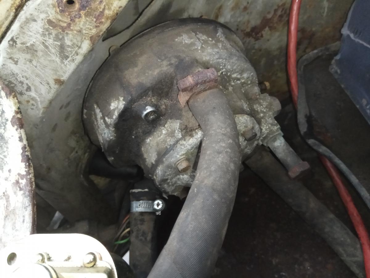

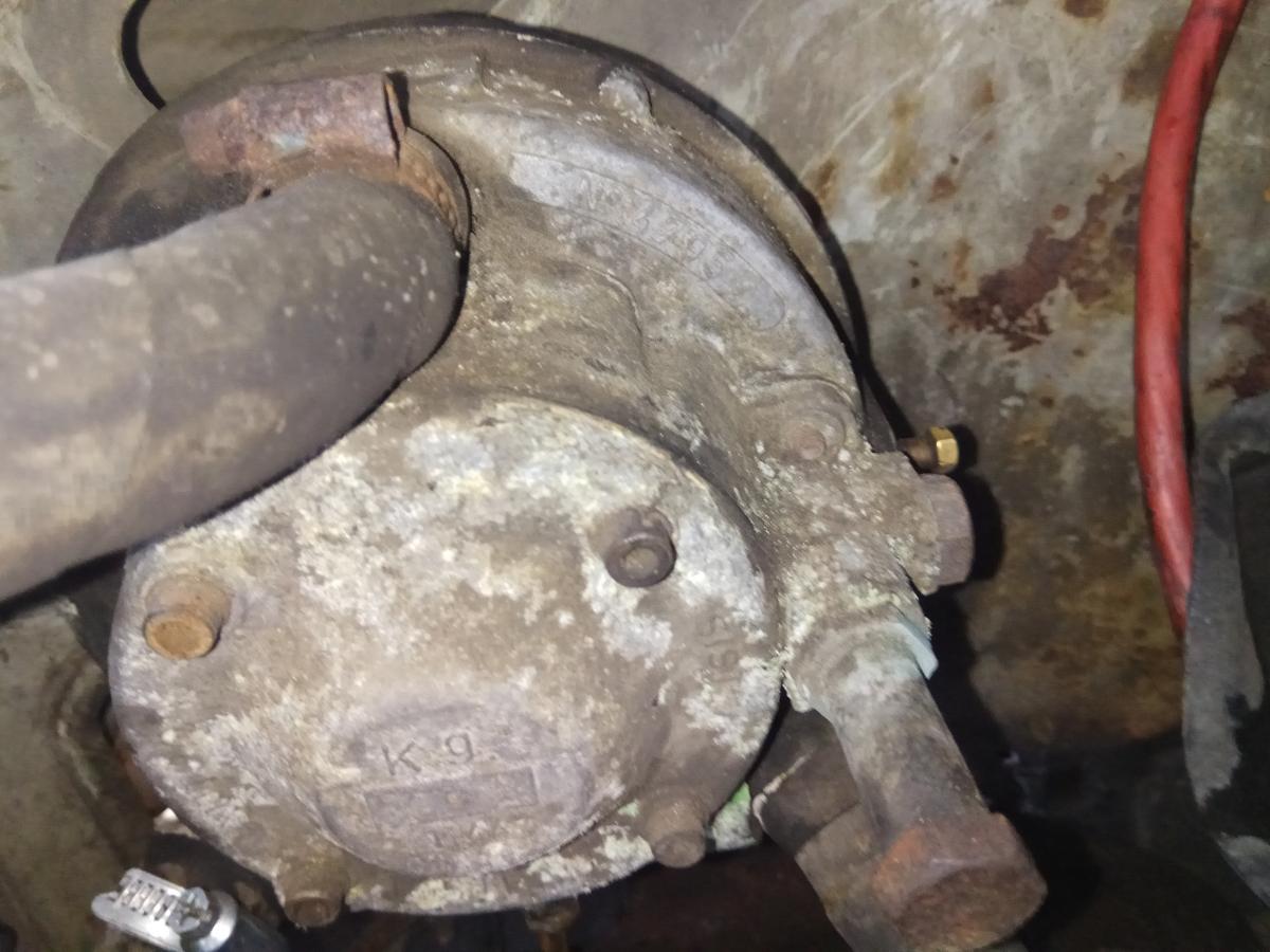

TEMA 65 Опубликовано 14 декабря, 2017 Коллеги, может кто знает, что за редуктор, производитель? Не смог найти в инете даже фото подобного... Белорусы что-ли? Поделиться сообщением Ссылка на сообщение Поделиться на другие сайты
TEMA 65 Опубликовано 15 декабря, 2017 Сегодня снял редуктор, разобрал, прочистил и собрал... Машина стала работать отлично, хлопки, про которые я две недели говорил, пропали, мотор работает обалденно, даже не стал пробовать на бензине, подумал: вдруг будет не очень :( И дабы не портить настроение, пошел домой :)Разборк и чистка редуктора ГБО Поделиться сообщением Ссылка на сообщение Поделиться на другие сайты
