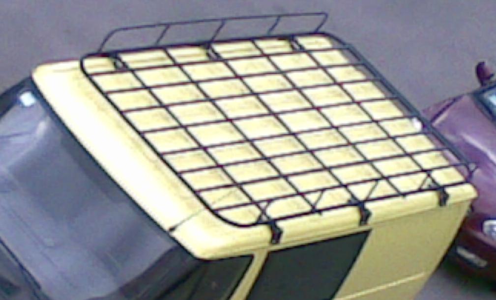

Изготовление багажника на цельнометаллический соболь или газель
Alex-DP
Большое спасибо des 76, за качественное исполнение багажника и установку.
Организовать фотосессию багажника с грузом пока не удается... :)

OHOTNIK
После того как понадобилось везти длинномер на дачу смастерил вот это http://vk.com/photo57416015_286833606

вот через радикал https://i038.radikal.ru/1207/fd/4b9044408adf.jpg я на нем по проселкам 200кг возил и он и водостоки целы Изменено пользователем OHOTNIK
alex933
он разборный ?
я правильно понял?
если можно фото крупнее мест крепления к водостоку
OHOTNIK
он разборный ?
я правильно понял?
да разборный, донором были 2 секции от убитого покупного багажника(от них взял крепеж на водосток). сварил только боковые дуги, остальное на болтах. на изготовление ушло профильной трубы 40x20-6 метров, 20х20-20 метров, мебельных болтов 6х50мм, гаек,граверов и усиленных шайб-32шт. Изменено пользователем OHOTNIK
