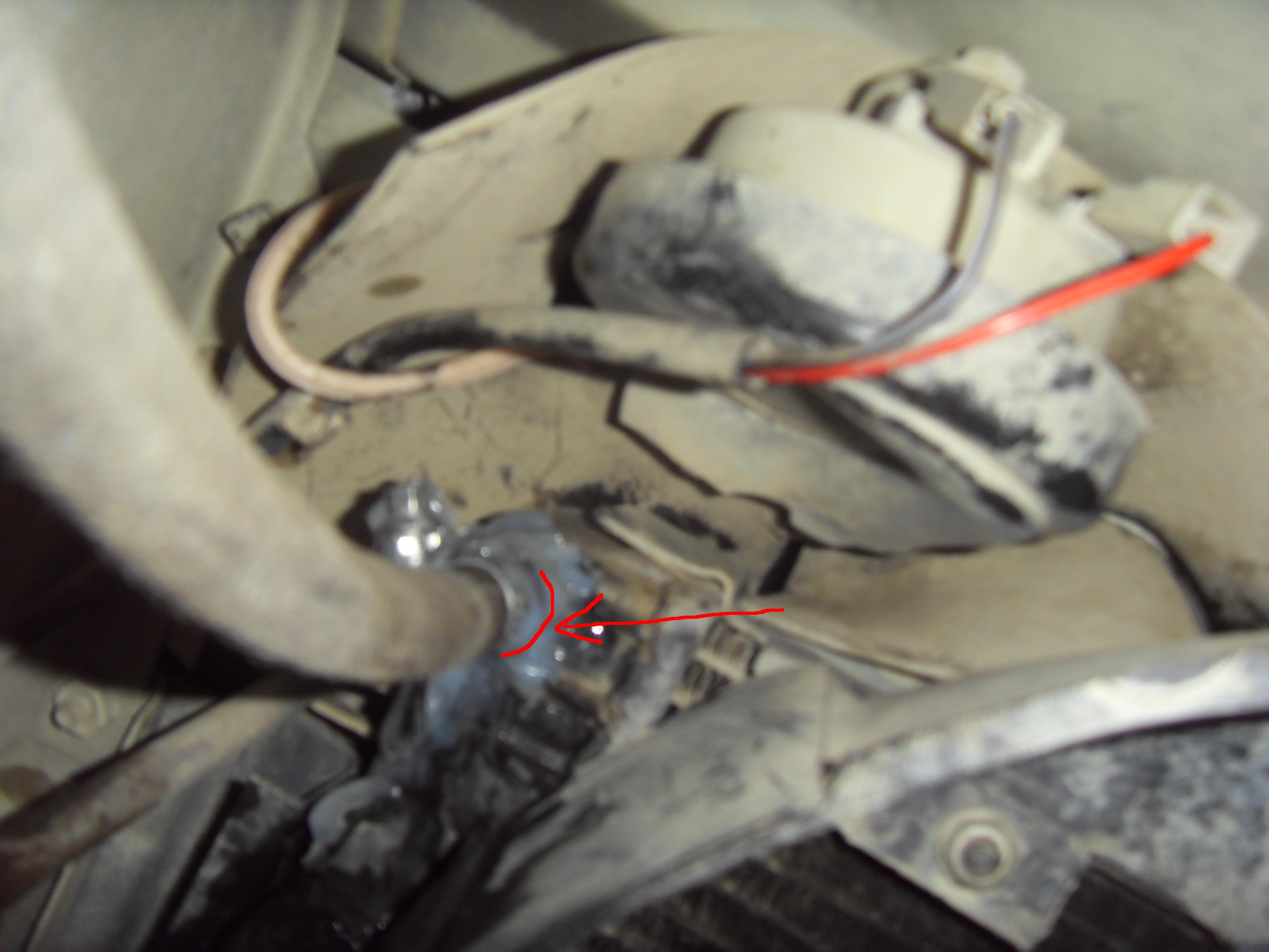

Sandro 0 Опубликовано 30 ноября, 2009 (изменено) Есть проблема. Обломился штуцер радиатора (тот на который шланг от расширительного бачка одевается).Как его приклеить?В интернете почитал,но не чего существенного не нашел.Есть одна задумка вставить трубочку в радиатор и штуцер,а место отлома заклеить термоклеем,только не знаю будет держать или нет?Кто что думает?Или есть другие варианты? Изменено 10 февраля, 2013 пользователем шурик 60 Поделиться сообщением Ссылка на сообщение Поделиться на другие сайты

Sandro 0 Опубликовано 30 ноября, 2009 (изменено) С пластиком конечно засада. Просто трудно советовать когда не видно место повреждения.Не,не будет держать,у меня пройденный этап.Может на пру тройку недель хватит,а так течь будет как не замазывай,там пластик термостойкий,и расширение пластика и клеев разных не сходиться,отскакивать будет после нагревану не знаю сейчас температура воздуха -37 так что по прогозам еще не скоро тепло будет,а работать то нужноНе,не будет держать,у меня пройденный этап.Может на пру тройку недель хватит,а так течь будет как не замазывай,там пластик термостойкий,и расширение пластика и клеев разных не сходиться,отскакивать будет после нагреваВот и я думая что делать?До еще и дорога вся в кочках отвалица где нибудь.отломило в этом месте под самый корешок Изменено 30 ноября, 2009 пользователем Sandro Поделиться сообщением Ссылка на сообщение Поделиться на другие сайты
Crady 8 429 Опубликовано 30 ноября, 2009 Врезку конечно можно попробовать сделать,выточить втулку с мелкой,но достаточно глубокой резьбой и посадить на горячую.Но вот то же как держать будет,вопрос...по любому,как не прискорбно,замена карячиться Поделиться сообщением Ссылка на сообщение Поделиться на другие сайты
Sandro 0 Опубликовано 30 ноября, 2009 Врезку конечно можно попробовать сделать,выточить втулку с мелкой,но достаточно глубокой резьбой и посадить на горячую.Но вот то же как держать будет,вопрос...по любому,как не прискорбно,замена карячитьсяВсем спасибо попал короче не 5 шт.Завтра попробую похимичить,а если нет то новый куплю и больше не буду отламывать :mellow: Поделиться сообщением Ссылка на сообщение Поделиться на другие сайты

sharky5 61 Опубликовано 30 ноября, 2009 Был у меня когда то Москвич 2141, там на радиаторе такой же тонкий патрубок, да и обломился примерно также, как обрезало. Что делать? Валялась трубка с резьбой по моему от какого то светильника, немного расширил отверствие, вкрутил туда трубочку...а она еще с гайкой была, через резиночку законтрагаил несильно. Главное немного ослабь крышку расширителя чтоб не выдавило, да и шланг послабь, а то опять обломит...так и ушел Москвич с этим колхозом. Поделиться сообщением Ссылка на сообщение Поделиться на другие сайты
Sandro 0 Опубликовано 30 ноября, 2009 5штук круто-больно.у нас 3 рубля.в нижнем 2,5 видел.ни че се разницаА что ты хотел Север, автомобильной дороги с землей нет,все поездом везут вот и дорого. Был у меня когда то Москвич 2141, там на радиаторе такой же тонкий патрубок, да и обломился примерно также, как обрезало. Что делать? Валялась трубка с резьбой по моему от какого то светильника, немного расширил отверствие, вкрутил туда трубочку...а она еще с гайкой была, через резиночку законтрагаил несильно. Главное немного ослабь крышку расширителя чтоб не выдавило, да и шланг послабь, а то опять обломит...так и ушел Москвич с этим колхозом.Думаю куплю наверное я новый и буду дальше работать не парясь. Поделиться сообщением Ссылка на сообщение Поделиться на другие сайты

feell6 88 Опубликовано 6 декабря, 2009 таже проблема постигла 3 года назад. когда радиатор первый раз снимал.Залил тосол как только из радиатора побежал вкрутил туда шуруп с резиновой прокладкой.была зима насчёт перегрева сильно не парился.Так отъездил с месяц потом решил всётаки сделать.на нипеле от камеы(грузовика) нарезал резьбу то ли на 6 то ли на 8 и ввернул туда с герметиком.Первое время было нормально потом разболталось тосол начал сочиться.сейчас уже ввёрнут штуцер с резьбой на 10 но всё равно бежит.Там стенка у радиатора толшиной всего 2-3 мми штуцер постоянно будет разбалтываться.Я и набаксидку садил и на суперклей бесполезно.Сейчас думаю зиму отработаю а на лето новый радиатор брать.хотя в магазине видел отдельно бачки пластмассовые продают 90р.шт.перебрать бачки не вопрос(опыт есть по радиаторам печки)но я в любом случае менять буду радиатор т.к. помимо этой беды у меня ещё и 6 трубок уже заглушено Поделиться сообщением Ссылка на сообщение Поделиться на другие сайты

Вова 24 RU 3 Опубликовано 10 декабря, 2009 Есть проблема. Обломился штуцер радиатора (тот на который шланг от расширительного бачка одевается).Как его приклеить?В интернете почитал,но не чего существенного не нашел.Есть одна задумка вставить трубочку в радиатор и штуцер,а место отлома заклеить термоклеем,только не знаю будет держать или нет?Кто что думает?Или есть другие варианты?Таже беда обломило в дороге, просто взял заглушил обломыш саморезом а шланг болтом, уже больше года катаюсь не как не влияет на охлаждение. Поделиться сообщением Ссылка на сообщение Поделиться на другие сайты
