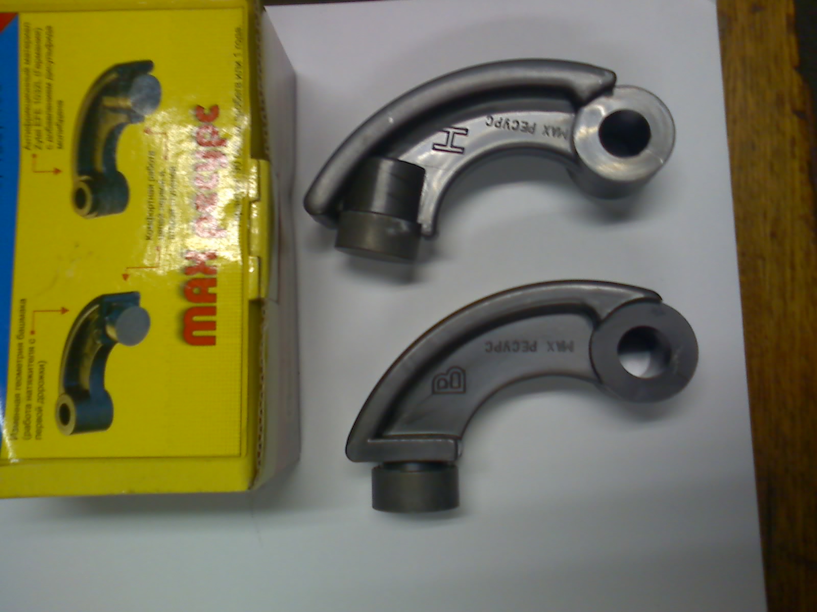

ded 882 Опубликовано 3 июля, 2007 (изменено) В продаже появились башмаки натяжителя цепи производства ООО "НТЦ Родос" г. Электросталь называются "МАХ Ресурс" при установке этих башмаков почти исключается такая вещь, как перескакивание цепи и убегания меток. Так как изменена геометрия самого башмака. при установке обратите внимание, что они разные верхний и нижний, на них есть обозначение буквы В и Н. Это не реклама, а реальный совет при замене башмаков. Можно использовать на любой модификации семейства 406,405, 409. Цепи должны стоять на 70 и 90 звеньев. На 405 стоят 72 и 92 соответсвенно. Дело в том, что в свое время мы специально наращивали пятак нижнего башмака примерно на 5 мм, для исключения переброса цепи. В этих башмаках все это заложено. RS Завод дает гарантию 90 000км пробега или 1 год. Изменено 3 июля, 2007 пользователем ded Поделиться сообщением Ссылка на сообщение Поделиться на другие сайты

ded 882 Опубликовано 4 июля, 2007 (изменено) Парни, просто мы за 7 лет работы с ЗМЗ 406 перепробовали все. Все виды звезд и башмаков натяжителей. Пришли к тому, что лучше башмака натяжителя нет. И с выходом этих башмаков отпадает потребность доработки. И звезды ставим только по просьбе клиента. Если он не соглашается на башмаки. Изменено 4 июля, 2007 пользователем ded Поделиться сообщением Ссылка на сообщение Поделиться на другие сайты

ded 882 Опубликовано 1 января, 2008 Вот так выглядят новые башмаки натяжителей. В последнее время работаем только ими. Нареканий нет. Работают исключительно. Переброса и убегание меток ГРМ не наблюдалось. Первые были установлены месяцев 6 назад. Обратите внимание, что они разные по конфигурации и имеют метку В и Н, т.е. верхний и нижний. Предназначены для цепей 70 и 90 звеньев. Поделиться сообщением Ссылка на сообщение Поделиться на другие сайты
Fynjy 2 Опубликовано 26 марта, 2009 Вот так выглядят новые башмаки натяжителей. В последнее время работаем только ими. Нареканий нет. Работают исключительно. Переброса и убегание меток ГРМ не наблюдалось. Первые были установлены месяцев 6 назад. Обратите внимание, что они разные по конфигурации и имеют метку В и Н, т.е. верхний и нижний. Предназначены для цепей 70 и 90 звеньев.на двигатель 405.22 подойдут? у меня сейчас звездочки стоят и цепи 72 и 92 звена. Поделиться сообщением Ссылка на сообщение Поделиться на другие сайты
diman_jah 1 Опубликовано 27 марта, 2009 + цепи заменить на 70/90-----------народ че-то вообще не хочет башмаки покупать, попробую с сервисами провести "теоретическую" подготовку...с башмаками двигателя работает тише. Поделиться сообщением Ссылка на сообщение Поделиться на другие сайты
Бендер 2 Опубликовано 26 января, 2010 5 дней назад поставил себе такие, интереса ради. Ну и просто дешевле звёзд. уложился в 1000 рупий вместе с прокладко гбц. Одно смутило, в этих башмаках отверстие больше чем болт и люфтит. На звёздах всё впритык.Когда померял старую цепь, оказалась на 1 см длинее новой после пробега 210 000 км. цепи были короткие 70 и 90, но стояли звёзды СЕТ. о как :huh: Поделиться сообщением Ссылка на сообщение Поделиться на другие сайты
