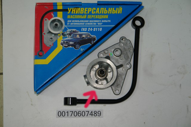

makc68rus 12 Опубликовано 17 декабря, 2012 (изменено) купил вчера сей девайс разобрал старый фильтр, сегодня буду ставить этот переходник. Вопрос собственно в чем, есть там отверстие одно так я и непонел для чего оно, вот отметил на фото, кто чем заглушивал или что туда прикручивать??? Изменено 17 декабря, 2012 пользователем makc68rus Поделиться сообщением Ссылка на сообщение Поделиться на другие сайты
Vadim _vi 752 Опубликовано 17 декабря, 2012 Слив масла, должно же оно уходить в поддон из фильтра. Себе еще на мМосквиче поменял на жигулевский. На Волге, а потом и на Газели тоже заменил сразу. Только ставлю не жигулевский , а с большим объемом и все прекрасно. Поделиться сообщением Ссылка на сообщение Поделиться на другие сайты
