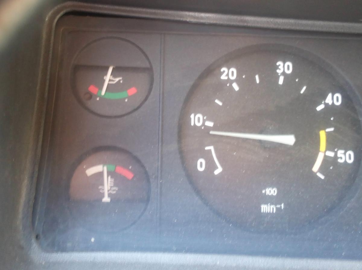

Валерий(69) 1 510 Опубликовано 24 августа, 2014 Поставил себе переходник для масляного фильтра от 406го. Почему то увеличилось давление масла, на полностью прогретом двигателе было всегда между точкой и красным делением, а тут ни с того, примерно на пол-очка увеличилось. Датчики все старые проверенные годами. Это нормально или что то не так? Поделиться сообщением Ссылка на сообщение Поделиться на другие сайты
