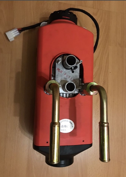

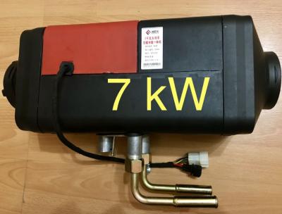

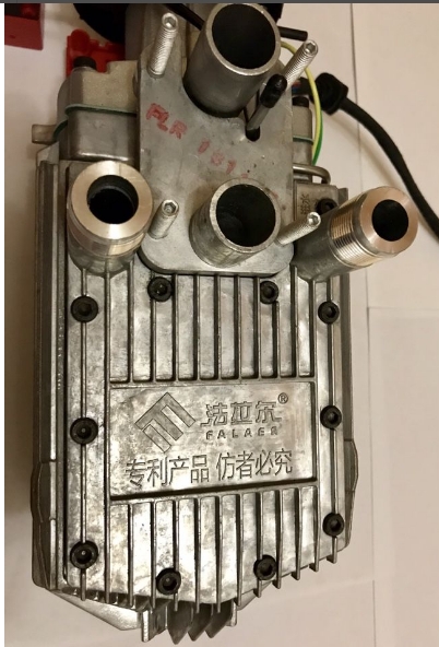

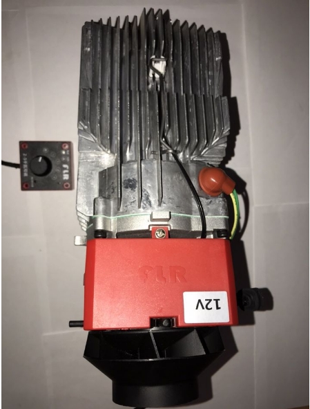

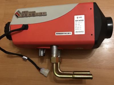

Некто 10 Опубликовано 1 января, 2019 (изменено) Вот, раздобыл у продавца воздушно-мокрой автономки производства falaer (flr):"Внутри теплообменник. Внутри там рёбра и каналы. Инструкция на китайском языке ещё пока,все очень просто устанавливается и включаете на разную мощность,если мигает и выдаёт ошибку то видео мне скидываете говорю что не так он сигнализирует через завод у меня связь. В ближайшее время будет переведена инструкция. Написал поставщику. Он мне обещал перевод." Изменено 1 января, 2019 пользователем Некто 1 Поделиться сообщением Ссылка на сообщение Поделиться на другие сайты
cazemir 764 Опубликовано 1 января, 2019 На фото, таже китайская фигня что и у меня, так же один датчик Поделиться сообщением Ссылка на сообщение Поделиться на другие сайты
rusgg 4 003 Опубликовано 1 января, 2019 Это и есть датчик пламени. Еще один датчик стоит на плате прижатый к металлу и датчик температуры воздуха Поделиться сообщением Ссылка на сообщение Поделиться на другие сайты
cazemir 764 Опубликовано 1 января, 2019 Если по антологии, с планаром, датчик пламени стоит в камере сгорания, это датчик температуры, но уних походу все в одном Поделиться сообщением Ссылка на сообщение Поделиться на другие сайты

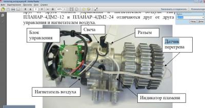

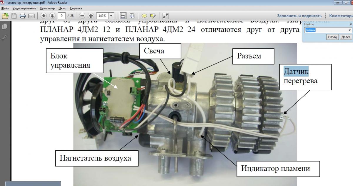

Некто 10 Опубликовано 1 января, 2019 (изменено) Из инструкции теплостара:Индикатор пламени (далее по тексту - ИП) служит для определения наличия пламени в камере сгорания. Он представляет собой трубку с вмонтированной термопарой c двумя выводами. В Теплостаре ещё есть датчик перегрева и датчик температуры в блоке управления. Изменено 1 января, 2019 пользователем Некто Поделиться сообщением Ссылка на сообщение Поделиться на другие сайты

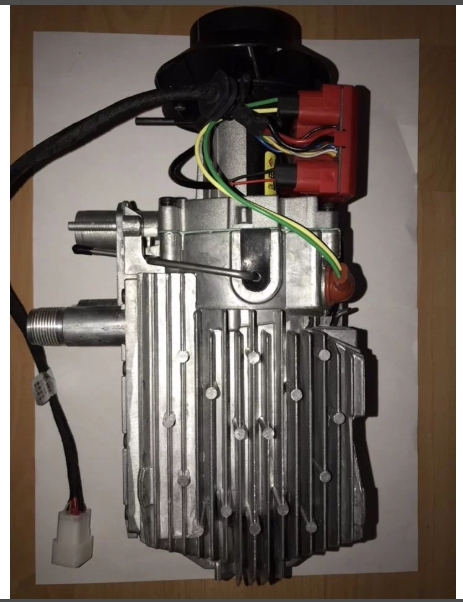

Некто 10 Опубликовано 1 января, 2019 (изменено) Смотрю на эту картинку и понимаю, почему все пишут, что фены Планары очень шумные.Рёбра планаров делают сильное сопротивление воздушному потоку наверное.У китайского рёбра не обрываются и не перескакивают на другую строку. Изменено 1 января, 2019 пользователем Некто Поделиться сообщением Ссылка на сообщение Поделиться на другие сайты
Некто 10 Опубликовано 1 января, 2019 (изменено) В китайских автономках LF Bros и Belief свеча накаливания является датчиком пламени. Изменено 1 января, 2019 пользователем Некто Поделиться сообщением Ссылка на сообщение Поделиться на другие сайты
