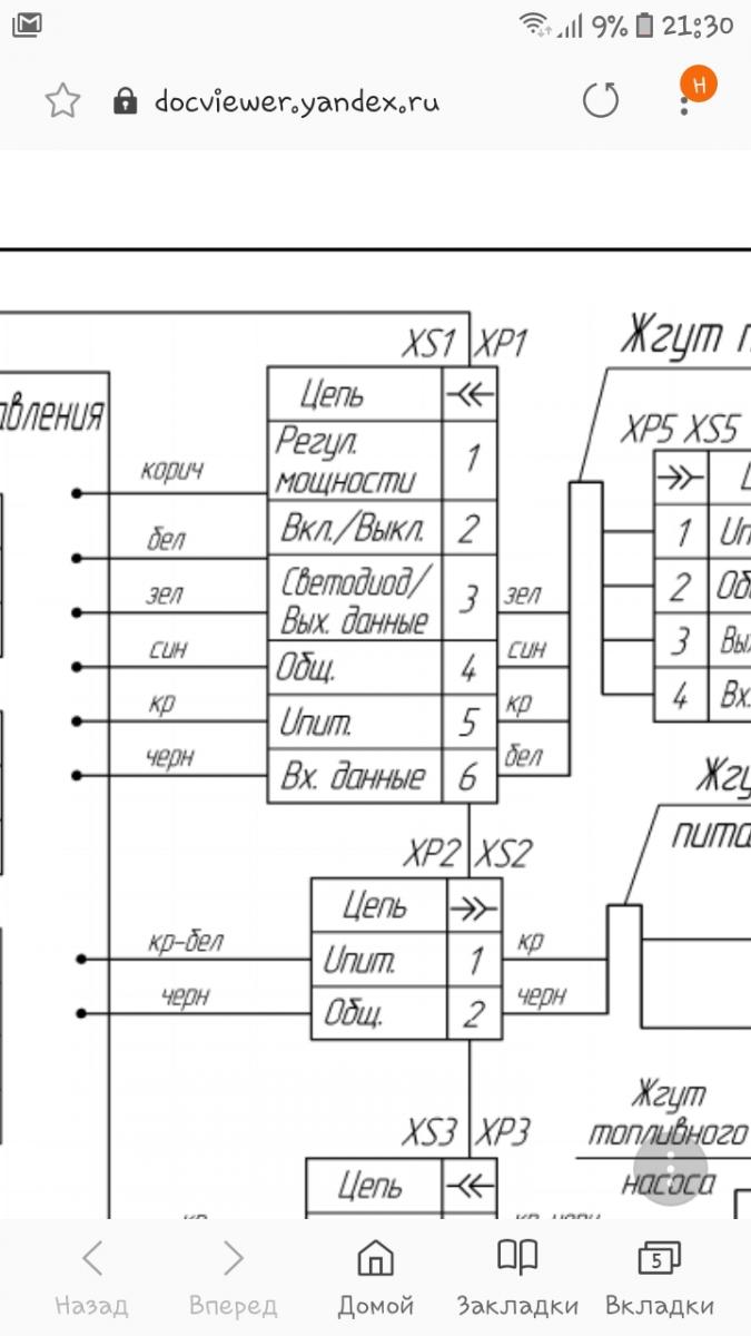

rusgg 4 003 Опубликовано 3 января, 2019 Нужен драйвер кнопки,типа чтобы два раза подряд замыкалКнопку на пультеМожет есть на планаре вход внешнего управления ?А ведь есть,и по мощности. Получается если электронный пульт стоит,то под механический пульт входы можно на сигнализацию повеситьВот они 1 и 2 Поделиться сообщением Ссылка на сообщение Поделиться на другие сайты
i_ninja 252 Опубликовано 3 января, 2019 Алексей Ф., все зависит от расстояния, если далеко, то только GSM примочки покупать, если в радиусе действия сигналки, то подключаться к ее доп каналу. Поделиться сообщением Ссылка на сообщение Поделиться на другие сайты
rusgg 4 003 Опубликовано 3 января, 2019 Да все там есть оказывается,просто к сигнализации подключил к всё Поделиться сообщением Ссылка на сообщение Поделиться на другие сайты
