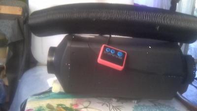

Андрей Викторович П 54 Опубликовано 28 января, 2019 (изменено) "Андрей Викторович П", это не нормально так как в газель кабине будет как в бане, пока Акум не скажет здрасте..Китай производитель разный бывает!, ребята в отзывах пишите название и мощность фена..В газелевской кабине она натопит 22° и будет на малых поддерживать будет. Так что никакой бани и аккум не сдохнет. У меня фен вот такой.Я же написал, скворечник весь продувается, топлю улицу, поэтому на автоматическом режиме кочегарит Изменено 28 января, 2019 пользователем Андрей Викторович П Поделиться сообщением Ссылка на сообщение Поделиться на другие сайты
Андрей Викторович П 54 Опубликовано 28 января, 2019 (изменено) Название незнаю, иностранных языков вообще никаких, тем более китайский, не изучал. Мощность 5 кВт, хотел купить на 3.5 кВт, но на тот момент у них не было в наличии. Купил сразу два, один на 24 в в кран, другой на 12 в в газель. Газель пока на ремонте, ещё не ставил. Изменено 28 января, 2019 пользователем Андрей Викторович П 1 Поделиться сообщением Ссылка на сообщение Поделиться на другие сайты

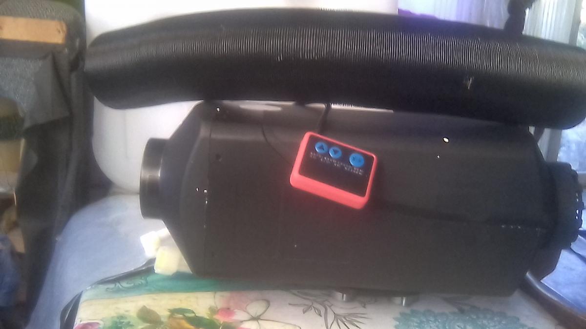

kombrig 605 Опубликовано 27 февраля, 2019 всем привет.забрал сегодня.предложили в подарок,сделано в России.компактный. обогрев двигателя тоже планар, три года без нареканий. Поделиться сообщением Ссылка на сообщение Поделиться на другие сайты
