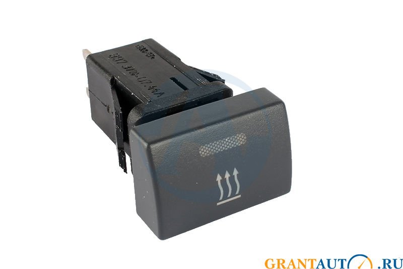

вилли 940 Опубликовано 25 сентября, 2021 40 минут назад, вилли сказал: Подскажите,очень надо!Вебаста включается с кнопок в салоне - это я понял. А как догревать мотор во время работы,чтобы протопить салон,точно так же? ***? Поделиться сообщением Ссылка на сообщение Поделиться на другие сайты
zhn36 758 Опубликовано 25 сентября, 2021 @вилли такую кнопку ищи на панели 1 Поделиться сообщением Ссылка на сообщение Поделиться на другие сайты

oleg33petrovich 383 Опубликовано 25 сентября, 2021 13 часов назад, ZAN57 сказал: Я только за. Но дорого ради пары дней в году, а тут за 10тр... Может в самом деле присмотреться за недорого к б. У. Планару, перебрать и юзать несколько раз в году? 13 часов назад, rusgg сказал: А там за 20 тр, и можно несколько месяцев мотор беречь по утрам, а не пару часов. В год У меня к примеру мотор юзает каждый день, он просто остывать не успевает... 14 часов назад, zhn36 сказал: @вилли такую кнопку ищи на панели Ты подозреваешь, что совсем ку-ку? Поделиться сообщением Ссылка на сообщение Поделиться на другие сайты

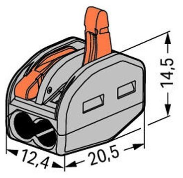

Алексей Ф. 9 812 Опубликовано 28 октября, 2021 (изменено) В 26.12.2007 в 00:11, Алексей Ф. сказал: поставили печку :rolleyes: -серая доставка из Финляндии -с виду новая ,вся комплектная, без коробки только (таможня бдит) B) Запустилась со второго раза (насосала бензина) установка возле гаража ,на улице ,3 часа -замёрз чуток ,отогревали чаем и дизельной Вебасто в гараже(на Рощинской) поставили под заднее сиденье ,вдоль салона-дует под зад переднему пассажиру (рука не терпит-горячо) теперь дальняк зимой не страшен!! Вебаста эта до сих пор живая, сам переставил в декабре 13 года на новое авто. Правда использую редко очень. В октябре два раза подвела ночью(( Работает три часа потом отключается с ошибкой F-5 (низкое или высокое напряжение) . Включается продувка и отключается, дует холодом. Думал, что предохранитель окислился, он возле АКБ расположен. Уже было раз такое. Вытащил его перед второй ночевкой- вроде нормальный. После второго пробуждение от холода через три часа сна пристальнее осмотрел колодку предохранителя. Стал очищать от окислов и отпал один из разъёмов, сгнил. Сегодня купил новую колодку предохранителя с проводками, надо прикрутить на скрутки в разрыв провода питания . Изменено 28 октября, 2021 пользователем Алексей Ф. Поделиться сообщением Ссылка на сообщение Поделиться на другие сайты
колобок 7 167 Опубликовано 28 октября, 2021 48 минут назад, Алексей Ф. сказал: прикрутить на скрутки лучше чем скрутки,да и быстроразъёмное соединение получается Поделиться сообщением Ссылка на сообщение Поделиться на другие сайты
valemat 1 776 Опубликовано 29 октября, 2021 7 часов назад, колобок сказал: лучше чем скрутки,да и быстроразъёмное соединение получается На скрутке площадь контакта больше. Поделиться сообщением Ссылка на сообщение Поделиться на другие сайты
колобок 7 167 Опубликовано 29 октября, 2021 12 часов назад, valemat сказал: На скрутке площадь контакта больше. тото их запретили Поделиться сообщением Ссылка на сообщение Поделиться на другие сайты
valemat 1 776 Опубликовано 29 октября, 2021 5 минут назад, колобок сказал: тото их запретили Запретили продавцы ВАГов? Поделиться сообщением Ссылка на сообщение Поделиться на другие сайты
колобок 7 167 Опубликовано 29 октября, 2021 3 минуты назад, valemat сказал: Запретили продавцы ВАГов? Согласно пункту 2.1.21. ПУЭ Поделиться сообщением Ссылка на сообщение Поделиться на другие сайты
Crady 8 669 Опубликовано 29 октября, 2021 2 минуты назад, колобок сказал: Согласно пункту 2.1.21. ПУЭ а это причём к автоэлектрике?тут либо длинная скрутка либо обжим 2х сторонний.если речь о ремонтных работах.при производстве и твч сварка используется. Глава 2.1. Электропроводки Электропроводки. Область применения, определения 2.1.1. Настоящая глава Правил распространяется на электропроводки силовых, осветительных и вторичных цепей напряжением до 1 кВ переменного и постоянного тока, выполняемые внутри зданий и сооружений, на наружных их стенах, территориях предприятий, учреждений, микрорайонов, дворов, приусадебных участков, на строительных площадках с применением изолированных установочных проводов всех сечений, а также небронированных силовых кабелей с резиновой или пластмассовой изоляцией в металлической, резиновой или пластмассовой оболочке с сечением фазных жил до 16 мм Поделиться сообщением Ссылка на сообщение Поделиться на другие сайты
PanDiman 1 772 Опубликовано 29 октября, 2021 6 минут назад, колобок сказал: Согласно пункту 2.1.21. ПУЭ ..или сжимов Поделиться сообщением Ссылка на сообщение Поделиться на другие сайты
колобок 7 167 Опубликовано 29 октября, 2021 1 минуту назад, PanDiman сказал: ..или сжимов (винтовых, болтовых и т. п.) Поделиться сообщением Ссылка на сообщение Поделиться на другие сайты
PanDiman 1 772 Опубликовано 29 октября, 2021 Только что, колобок сказал: (винтовых, болтовых и т. п.) и т. п. Кстати, купил себе гидравлический пресс для наконечников. Теперь все провода прессую от 4 мм2 Поделиться сообщением Ссылка на сообщение Поделиться на другие сайты
aleks2 1 181 Опубликовано 29 октября, 2021 @PanDiman давай по подробнее и с фото . Поделиться сообщением Ссылка на сообщение Поделиться на другие сайты
колобок 7 167 Опубликовано 29 октября, 2021 4 минуты назад, PanDiman сказал: Теперь все провода прессую от 4 мм2 до 4 они себя прекрасно и в вагах чувствуют Поделиться сообщением Ссылка на сообщение Поделиться на другие сайты
