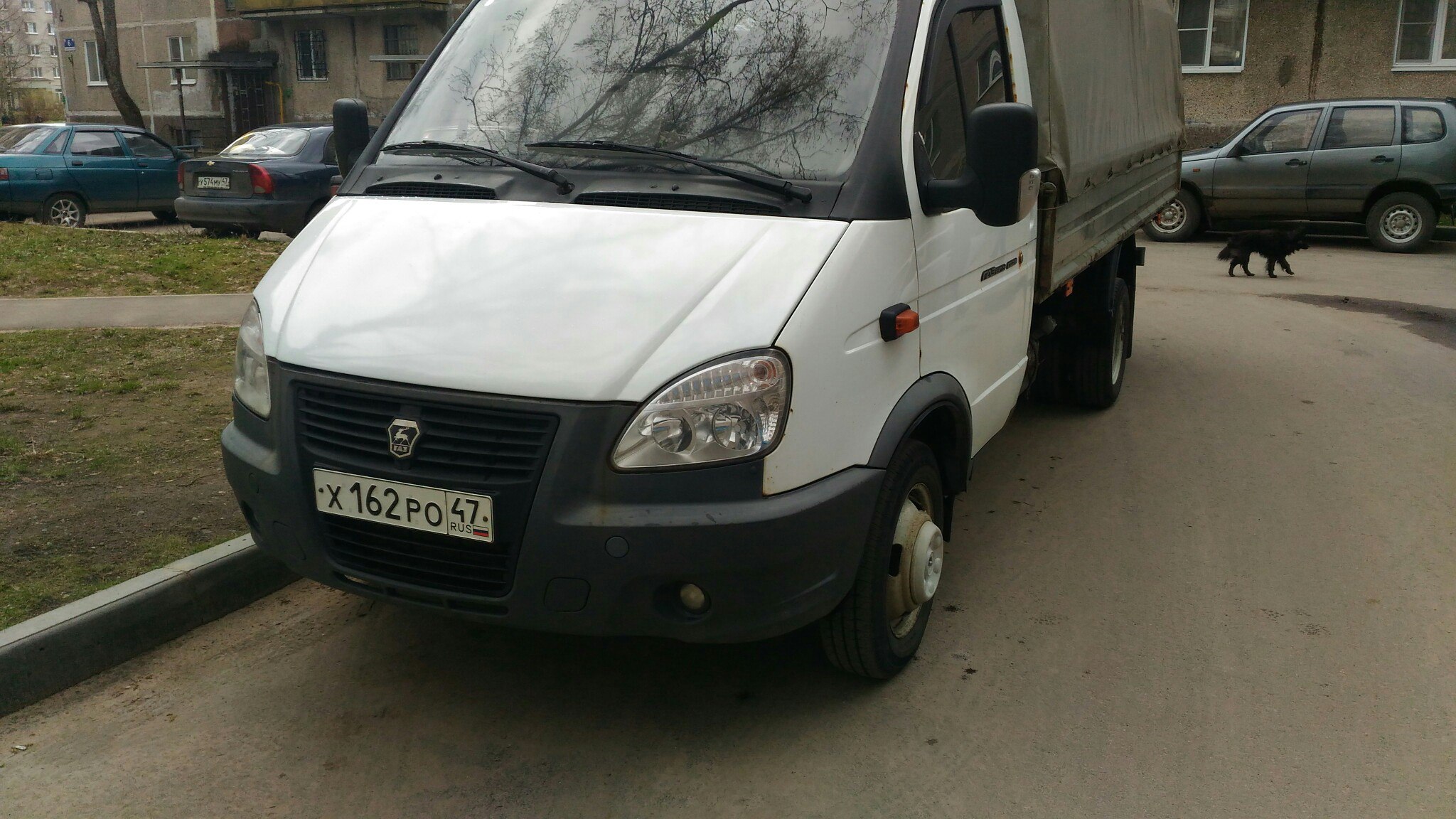

Тоха_Выборг 1 Опубликовано 3 августа, 2021 Полтора года, полет нормальный. Немного помучился с подгонкой-регулировкой, видимо, просто повезло, отверстия на грани фола, подгибал направляющую петли. Замок ставил новый. Зазоры полностью не убрать, как ни мучайся. Из плюсов - легкий, дешевый, не облазит вовсе, морозы/жару переносит адекватно, мотор не греется, шум от камминза такой же. Ноздрю сразу же закрыл куском упаковки, в которой капот и привез, грязи на моторе и так хватает.Закрывать аккуратным нажатием в район замка, предварительно отрегулировав, с размаху веса не хватит 1 Поделиться сообщением Ссылка на сообщение Поделиться на другие сайты

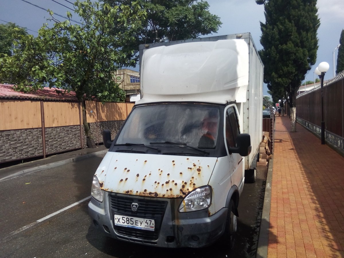

Тоха_Выборг 1 Опубликовано 4 августа, 2021 Не, у меня с размаху не закрывается, может, пружину стоило больше подтянуть, не стал, устраивает. Старый уже полтора года в гараже лежит, на всякий случай, пора наверное свезти на металлолом. Из чего их на ГАЗе делают?Это я еще красить/антикорить его пытался.. Поделиться сообщением Ссылка на сообщение Поделиться на другие сайты
Slavyan 965 Опубликовано 4 августа, 2021 @Тоха_Выборг так красить надо почаще, как только появляются косяки в лкп. А тут уже сквозная коррозия Поделиться сообщением Ссылка на сообщение Поделиться на другие сайты
Alex030569 6 528 Опубликовано 4 августа, 2021 6 минут назад, Slavyan сказал: @Тоха_Выборг так красить надо почаще, как только появляются косяки в лкп. А тут уже сквозная коррозия Так косяки уже через год появляются.Что,каждый год красить? 1 Поделиться сообщением Ссылка на сообщение Поделиться на другие сайты
Slavyan 965 Опубликовано 5 августа, 2021 14 часов назад, Alex030569 сказал: Так косяки уже через год появляются.Что,каждый год красить? Получается через год, т. к. через два уже поздно будет))) Там делов то на один вечер. Или поставить пластик и вообще не красить Поделиться сообщением Ссылка на сообщение Поделиться на другие сайты

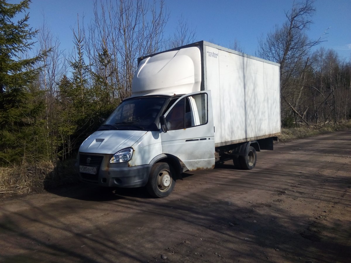

Алексей Ф. 9 395 Опубликовано 1 сентября, 2021 В 03.05.2018 в 14:08, Алексей Ф. сказал: Купил в Питере на Новоселов капот за 3000 руб, металлик 3300 стоит. За полчаса вдвоем прикрутили . Слева отлично подошел, справа топорщится передняя часть над фарой (( Сдвинул замок капота до упора вниз, а то не попадал штырь замка в отверстие. Немного опустили петлю вниз правую на моторном щите . Немного задевает пластик под стеклом при открытии.. Цвет заметно отличается от заводского, но спереди не понять. За три года потускнела краска, потерлась, но никакой ржавчины на капоте)) Ничего нигде не лопнуло и не сломалось, пробег около 150 тыс км с этим капотом Поделиться сообщением Ссылка на сообщение Поделиться на другие сайты

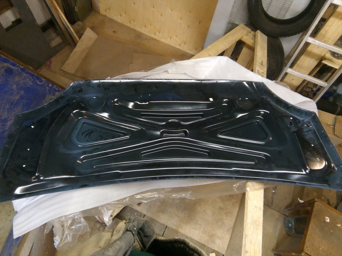

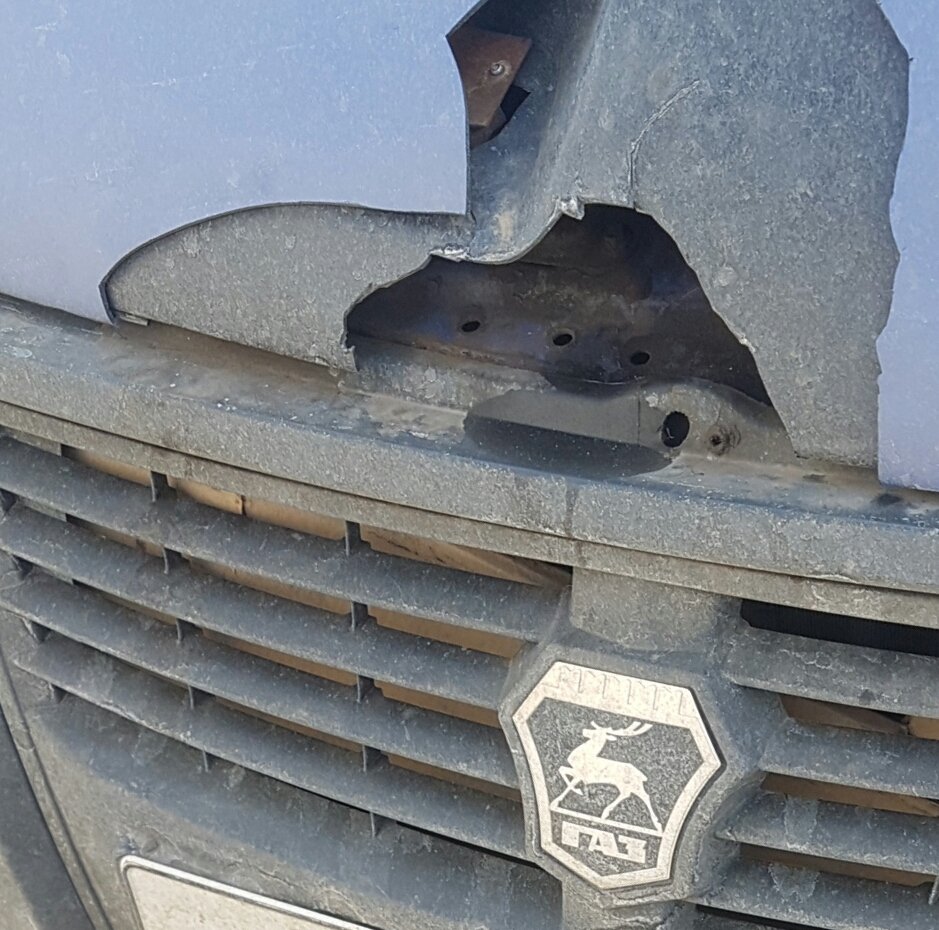

B.V.A 4 595 Опубликовано 11 июля, 2022 Я брал в нижнем в мл 52 , ток не помню сколько лет назад пластиковый, где-то года два назад.. с виду хлипковат нО на удивление норм.. до этого на Валдая брал эт лет 13 назад качественный жёсткий, щас таких думаю нет.. Как не крути металл лучше.. @rembo_x , фотку внутренней части проси где фары и все понятно будет, какой брать.. , а Эт так юмор, с долей правды.. лайфхак дырка для открывания с наружи плюс вентиляция моторного отсека, по улице как то шел сфотал).. Поделиться сообщением Ссылка на сообщение Поделиться на другие сайты

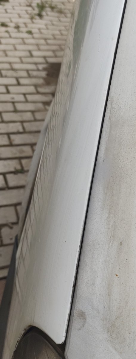

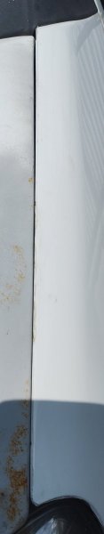

Валерий(69) 1 509 Опубликовано 28 июля, 2022 Решил поменять крылья и капот на пластиковые. Начал с крыльев и получилась какая то фигня... Зазоры по бокам стали очень малы, старый капот еле влазит между крыльями, пришлось мотком подгибать края. Пластиковый капот еще толще металлического на три-четыре миллиметра, точно не войдет. Поделиться сообщением Ссылка на сообщение Поделиться на другие сайты
B.V.A 4 595 Опубликовано 28 июля, 2022 @Валерий(69) , как бы по месту смотреть надо.. крылья фары пробуй раздвинь, дыры в эллипс.. С металлом проще у его памяти нет как у пластика, его если только греть но эт лкп будет пипец.. Поделиться сообщением Ссылка на сообщение Поделиться на другие сайты
