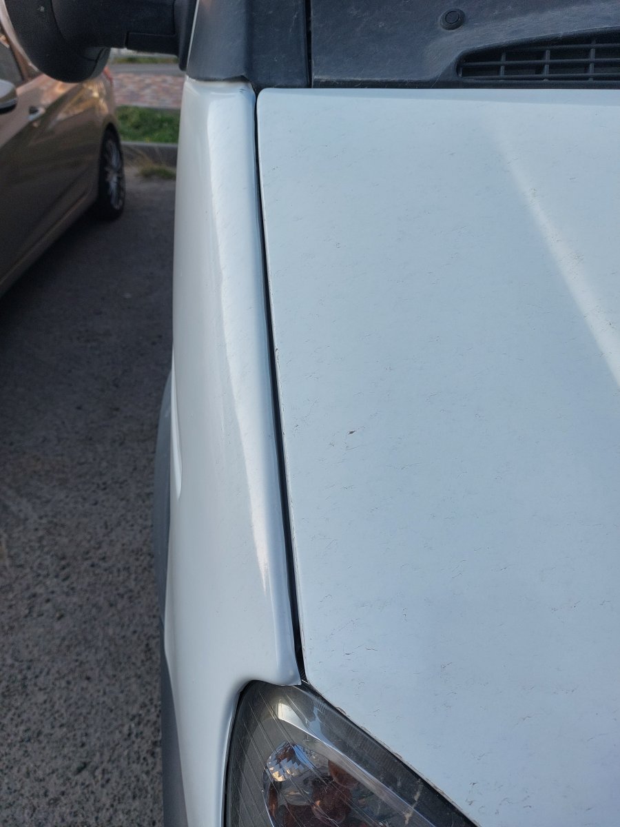

pavel26rus 2 Опубликовано 31 августа, 2024 В 31.05.2021 в 07:10, Alex030569 сказал: То же раньше считал,что пластиковый капот ерунда.Но купил в Нижнем на рынке,пластиковый,поставил и уже года два езжу и ни одного рыжика или скола.Зазоры минимальны.Капотом доволен на 100%. Как Вы зазор вверху выставили, у меня щель см 3...вода на крышке клапанов стоит после дождя Поделиться сообщением Ссылка на сообщение Поделиться на другие сайты
Alex030569 6 516 Опубликовано 31 августа, 2024 (изменено) 1 час назад, pavel26rus сказал: Как Вы зазор вверху выставили, у меня щель см 3...вода на крышке клапанов стоит после дождя Если хороший капот,то все хорошо.А так надо на верху капота делать какой то усилитель.Можно ту же пену вдуть. А точно через щель между капотом и уплотнителем? Очень часто бежит через болты крепления подкапотного фонаря Изменено 31 августа, 2024 пользователем Alex030569 1 Поделиться сообщением Ссылка на сообщение Поделиться на другие сайты
aldar 1 398 Опубликовано 31 августа, 2024 1 час назад, pavel26rus сказал: Как Вы зазор вверху выставили, у меня щель см 3...вода на крышке клапанов стоит после дождя там петли можно гнуть..но не советую это делать..очень трудно будет потом выставить нормально другие зазоры.. 1 Поделиться сообщением Ссылка на сообщение Поделиться на другие сайты

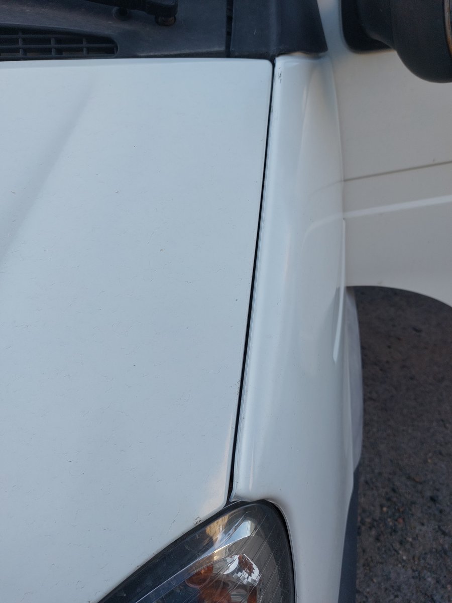

pavel26rus 2 Опубликовано 1 сентября, 2024 14 часов назад, Alex030569 сказал: Если хороший капот,то все хорошо.А так надо на верху капота делать какой то усилитель.Можно ту же пену вдуть. А точно через щель между капотом и уплотнителем? Очень часто бежит через болты крепления подкапотного фонаря Кстати он у меня вообще снят) надо болты вкрутить. Ну щель приличная попозже фото сделаю. Поделиться сообщением Ссылка на сообщение Поделиться на другие сайты

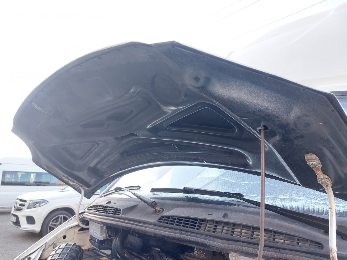

Alex030569 6 516 Опубликовано 1 сентября, 2024 3 часа назад, pavel26rus сказал: Если честно не понял, как пена может помочь? Придаста капоту жесткости? Фото задней,нижней стороны капота сделай. Поделиться сообщением Ссылка на сообщение Поделиться на другие сайты
pavel26rus 2 Опубликовано 1 сентября, 2024 5 часов назад, Alex030569 сказал: Фото задней,нижней стороны капота сделай. 5 часов назад, Alex030569 сказал: Фото задней,нижней стороны капота сделай. 5 часов назад, Alex030569 сказал: Фото задней,нижней стороны капота сделай. Поделиться сообщением Ссылка на сообщение Поделиться на другие сайты
Alex030569 6 516 Опубликовано 1 сентября, 2024 @pavel26rus пену в ребра жесткости Поделиться сообщением Ссылка на сообщение Поделиться на другие сайты
pavel26rus 2 Опубликовано 1 сентября, 2024 Что это даст? Поделиться сообщением Ссылка на сообщение Поделиться на другие сайты
Slavyan 964 Опубликовано 1 сентября, 2024 @pavel26rus у тебя дыра что ли посередине между капотом и воздухозаборниками? Поделиться сообщением Ссылка на сообщение Поделиться на другие сайты
pavel26rus 2 Опубликовано 1 сентября, 2024 15 минут назад, Slavyan сказал: @pavel26rus у тебя дыра что ли посередине между капотом и воздухозаборниками? да Поделиться сообщением Ссылка на сообщение Поделиться на другие сайты

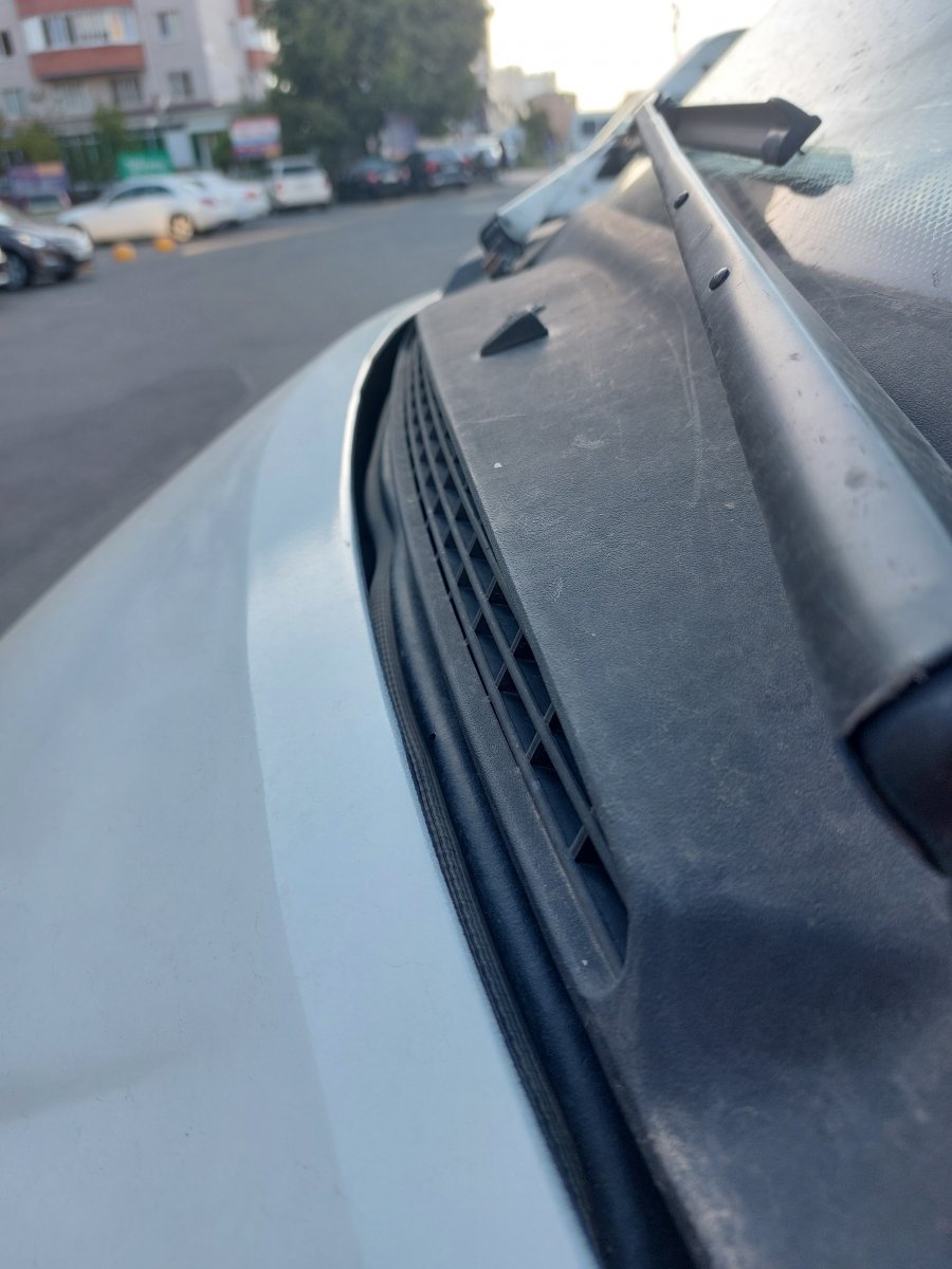

Slavyan 964 Опубликовано 1 сентября, 2024 @pavel26rus резинка не пойму как у тебя выглядит. Она же прямая должна быть и надета на ребро, у тебя как будто изогнутая и близко к воздухозаборнику 1 Поделиться сообщением Ссылка на сообщение Поделиться на другие сайты
pavel26rus 2 Опубликовано 1 сентября, 2024 (изменено) ну судя по фото в интернете, да какая-то другая...но один фиг зазор наверное будет. Резинка под капот же всё равно должна прятаться правильно? Изменено 1 сентября, 2024 пользователем pavel26rus Поделиться сообщением Ссылка на сообщение Поделиться на другие сайты
Татарин 7 325 Опубликовано 1 сентября, 2024 16 минут назад, Slavyan сказал: @pavel26rus резинка не пойму как у тебя выглядит. Она же прямая должна быть и надета на ребро, у тебя как будто изогнутая и близко к воздухозаборнику Там должна быть щель приличная, и номер читаться.А здесь всё под уплотнитель закрыто.Не той системы он. 1 Поделиться сообщением Ссылка на сообщение Поделиться на другие сайты
Vovka31 505 Опубликовано 1 сентября, 2024 20 минут назад, Татарин сказал: Там должна быть щель приличная, и номер читаться.А здесь всё под уплотнитель закрыто.Не той системы он. У него резинка там дверная натянута. Там вообще не такая резинка должна стоять. 1 1 Поделиться сообщением Ссылка на сообщение Поделиться на другие сайты
Slavyan 964 Опубликовано 1 сентября, 2024 Точно, дверная. Потому и не уплотняет щель к капоту, а наоборот по ней вода на мотор течёт 1 1 Поделиться сообщением Ссылка на сообщение Поделиться на другие сайты
Allegator 174 Опубликовано 1 сентября, 2024 Там должна стоять похожая на резинку от багажника классики 1 Поделиться сообщением Ссылка на сообщение Поделиться на другие сайты
Татарин 7 325 Опубликовано 1 сентября, 2024 Должен быть тот, что слева. 2 1 Поделиться сообщением Ссылка на сообщение Поделиться на другие сайты
pavel26rus 2 Опубликовано 1 сентября, 2024 Спасибо, всем. А я не пойму, вроде зазоры побокам и так впритык, куда его еще ниже опускать. Поделиться сообщением Ссылка на сообщение Поделиться на другие сайты

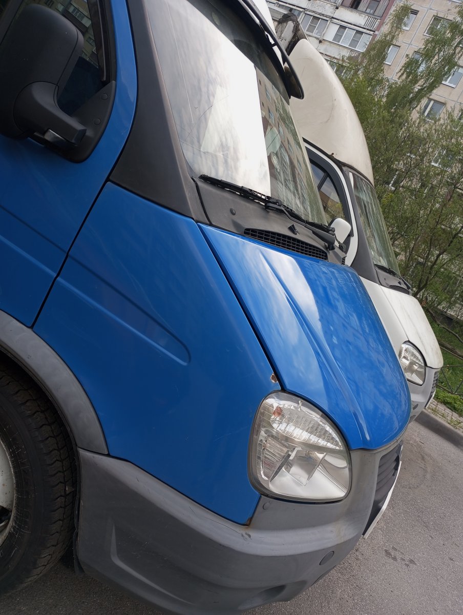

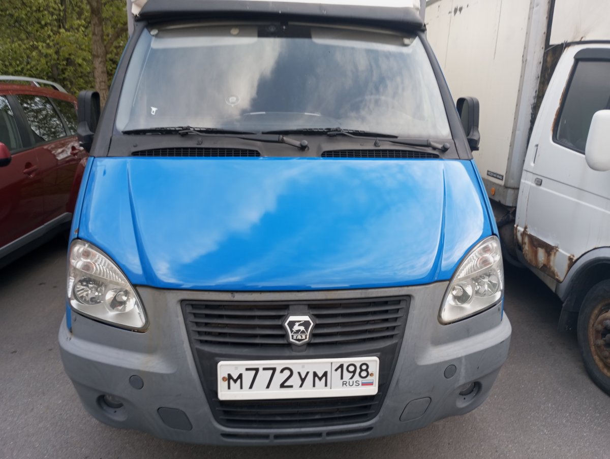

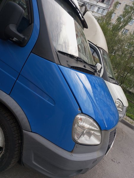

Алексей Ф. 9 368 Опубликовано 20 мая В 03.05.2018 в 14:08, Алексей Ф. сказал: Купил в Питере на Новоселов капот за 3000 руб, металлик 3300 стоит. За полчаса вдвоем прикрутили . Слева отлично подошел, справа топорщится передняя часть над фарой (( Сдвинул замок капота до упора вниз, а то не попадал штырь замка в отверстие. Немного опустили петлю вниз правую на моторном щите . Немного задевает пластик под стеклом при открытии.. Цвет заметно отличается от заводского, но спереди не понять. Оказывается я долго ездил со ржавым капотом, года два. В 19.10.2017 в 15:49, Алексей Ф. сказал: Вот и у меня сгнил капот слева над фарой (( Надо было пролить мовилем после покупки(( Продают в СПБ капоты (мир газели) за 3000 руб крашенные , как качество ? Зиму со ржавым ездил. Форум это запасной мозг )) Поделиться сообщением Ссылка на сообщение Поделиться на другие сайты
B.V.A 4 592 Опубликовано 20 мая Все капоты пластик разные по геометрии.. То есть подъезжаешь к магазину и меряешь.. есть встают в идеал.. только так.. Поделиться сообщением Ссылка на сообщение Поделиться на другие сайты

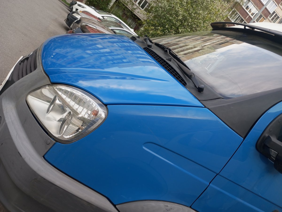

pokryshkin 654 Опубликовано 21 мая (изменено) 23 часа назад, B.V.A сказал: Все капоты пластик разные по геометрии.. То есть подъезжаешь к магазину и меряешь.. есть встают в идеал.. только так.. По моему все отлично. Чуть правую сторону ещё опущу и усё. Изменено 21 мая пользователем pokryshkin 7 Поделиться сообщением Ссылка на сообщение Поделиться на другие сайты
