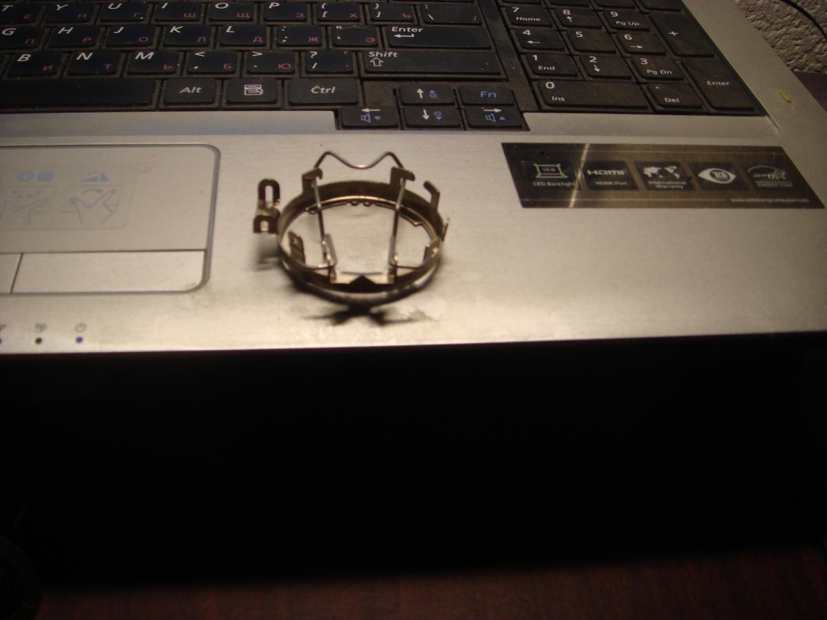

mebeli 79 Опубликовано 5 марта, 2015 оторвать руки бы этим конструкторам, так ешё и лампочку в одной блок фаре просто тупа не достать... не хотят усики, которую её держат отходить, держат намертво... 2 лампочку достал быстро, но вместе с этими усиками... теперь не могу поставить эти усики обратно... и с зеркалом пробовал и так и сяк, результат нулевой!!! Это не конструктора, это натуральные мрази, спецом подлянку сделали. Никогда больше не куплю ничего от фирмы Освар. Вот эти усики: Поделиться сообщением Ссылка на сообщение Поделиться на другие сайты
orks 0 Опубликовано 12 января, 2016 Прошу прощения... Но вопрос стоял как воткнуть эти "усы" назад... Может кто подсказать? Столкнулся с такойже проблемой... Хотел снять провода с лампочки чтобы они не мешали расстегнуть усы... Потянул... И вуаля лампачка с усами у меня в руках... Как прицепить эти усы назад не понимаю... Точнее не понимаю принципа по которому они там держатся... Ставлю их назад а они не держатся... Поделиться сообщением Ссылка на сообщение Поделиться на другие сайты
дмитрий 1983 47 Опубликовано 12 января, 2016 Прошу прощения. Но вопрос стоял как воткнуть эти "усы" назад. Может кто подсказать? Столкнулся с такойже проблемой. Хотел снять провода с лампочки чтобы они не мешали расстегнуть усы. Потянул. И вуаля лампачка с усами у меня в руках. Как прицепить эти усы назад не понимаю. Точнее не понимаю принципа по которому они там держатся. Ставлю их назад а они не держатся.на картинку выше смотри.все видно же ведь. Поделиться сообщением Ссылка на сообщение Поделиться на другие сайты
orks 0 Опубликовано 12 января, 2016 (изменено) на картинку выше смотри.все видно же ведь.А что мне на нее смотреть? Эта хр.нь, точно такая же, в руках...Видимо не совсем правильно сформулирован вопрос... Читать правильно не как поставить пружинки... А как вернуть это кольцо с усами назад, на фару? Изменено 12 января, 2016 пользователем orks Поделиться сообщением Ссылка на сообщение Поделиться на другие сайты
Татарин 7 726 Опубликовано 12 января, 2016 А что мне на нее смотреть? Эта хр.нь, точно такая же, в руках.Видимо не совсем правильно сформулирован вопрос. Читать правильно не как поставить пружинки. А как вернуть это кольцо с усами назад, на фару?Бери зеркало и разглядывай поторха.На пластике отражателя должны быть пазы для усов самой пластины. Поделиться сообщением Ссылка на сообщение Поделиться на другие сайты

Татарин 7 726 Опубликовано 12 января, 2016 (изменено) Лампа горит не во все стороны одинаково. Потому это кольцо по другому не поставить. Ошибаешься, лампа Н7 распространяет свет на отражатель во все стороны одинаково.Нет внутри колбы ни каких отражателей.Похоже что ты своими действиями выломал с пластика отражателя усы.Попал на замену.Ну или можно разобрать фару и приклеить пластину к отражателю. Изменено 12 января, 2016 пользователем Татарин Поделиться сообщением Ссылка на сообщение Поделиться на другие сайты
orks 0 Опубликовано 12 января, 2016 (изменено) Ошибаешься, лампа Н7 распространяет свет на отражатель во все стороны одинаково.Нет внутри колбы ни каких отражателей.Похоже что ты своими действиями выломал с пластика отражателя усы.Попал на замену.Ну или можно разобрать фару и приклеить пластину к отражателю.Не может лампа светить во все стороны одинаково потому что есть так называемое фокусное расстояние... Из за которого колхозный ксенон и слепит... И потом если бы лампа светила во все стороны одинаково то небыло бы смысла позиционировать ее в фаре и устанавливать в одном единственно правильном положении... И еще из собственных наблюдений когда ставишь ксенон у которого как известно нет направляющих, речь про всякие проспорты и иже с ними, то лампочку в гнезде можно поворачивать вокруг ее оси... Попробуй подъехать к стене и покрутить лампочку, будешь неприятно удивлен... Я это делал на линзованной фаре, там где пучок формирует не отражатель а линза и она прощает больше... А в лампочке ксеноновой тоже нет отражателя внутри... Ну да ладно песня не о том А вот что касательно выломал - очень похоже на истину... Сейчас в очередной раз смотрел на все это хозяйство и пришел к такому же выводу, что надо снимать фару и вклеивать кольцо...Жованный крот! Изменено 12 января, 2016 пользователем orks Поделиться сообщением Ссылка на сообщение Поделиться на другие сайты
Татарин 7 726 Опубликовано 12 января, 2016 Не может лампа светить во все стороны одинаково потому что есть так называемое фокусное расстояние. Из за которого колхозный ксенон и слепит. Ну да ладно песня не о том А вот что касательно выломал - очень похоже на истину. Сейчас в очередной раз смотрел на все это хозяйство и пришел к такому же выводу, что надо снимать фару и вклеивать кольцо.Теперь придётся ещё как-то кольцо сориентировать,что-бы криво -косо не встало.Нужно как-то вставить кольцо вместе с включённой лампой в фару поймать положение и подфиксировать,а затем уже капитально приклеивать. Поделиться сообщением Ссылка на сообщение Поделиться на другие сайты
orks 0 Опубликовано 12 января, 2016 Теперь придётся ещё как-то кольцо сориентировать,что-бы криво -косо не встало.Нужно как-то вставить кольцо вместе с включённой лампой в фару поймать положение и подфиксировать,а затем уже капитально приклеивать.Отож... Поделиться сообщением Ссылка на сообщение Поделиться на другие сайты
t-r-a-k-t-a-r 259 Опубликовано 12 января, 2016 (изменено) А это,если в соседнюю фару глянуть?вроде одинаково стоят,и ставятся эти кольца внатяг,лучше конечно снять фару.На кольце вроде один выступ должен быть? Изменено 12 января, 2016 пользователем t-r-a-k-t-a-r Поделиться сообщением Ссылка на сообщение Поделиться на другие сайты

orks 0 Опубликовано 12 января, 2016 А это,если в соседнюю фару глянуть?вроде одинаково стоят,и ставятся эти кольца внатяг,лучше конечно снять фару.На кольце вроде один выступ должен быть?Я сделал проще.. Пошел в магазин и попросил фару посмотреть... Кольца встают в натяг... И когда я его выдрал раскрошил бурт на который кольцо садится внатяг... Потому теперь только клеить... Или что то мудрить в плане прикрутить шуюпиками... Поделиться сообщением Ссылка на сообщение Поделиться на другие сайты

mebeli 79 Опубликовано 23 августа, 2016 И когда я его выдрал раскрошил бурт на который кольцо садится внатяг. Потому теперь только клеить. Или что то мудрить в плане прикрутить шуюпиками.Я клеил на эпоксидку, со второго раза приклеилась. :) Поделиться сообщением Ссылка на сообщение Поделиться на другие сайты
mebeli 79 Опубликовано 25 августа, 2016 Нужно как-то вставить кольцо вместе с включённой лампой в фару поймать положение и подфиксировать,а затем уже капитально приклеивать.Лампа не вставляется в это кольцо, лампа ставится в фару, не касаясь кольца. Поделиться сообщением Ссылка на сообщение Поделиться на другие сайты
