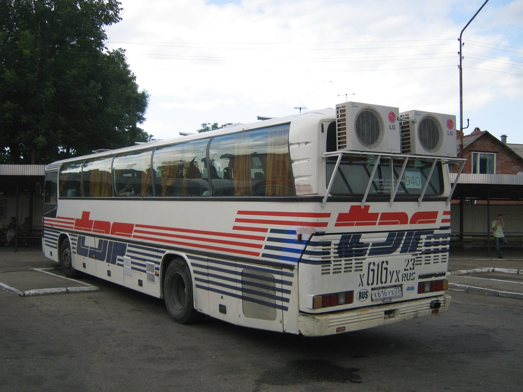

А далее вся эта система была установлена на автобус,и причем давала холод неплохо,но мне понравилось то,куда был вынесен сам охладитель,наверняка видели на трассах полутора и двухэтажные автобусы с ящиком сзади автобуса,так называемым лыжным ящиком,распологается он позади автобуса,на всю ширину,по высоте от бампера до крышы,по глубине от 0.5м до метра.
Да, есть такие автобусы, я уже парочку видел, один сфоткать удалось.
Вот еще две фотки в салоне, сделанные девушкой из этого баса.
https://savepic.org/629027.jpg
https://savepic.org/628003.jpg
А вот и на маршрутке в Киеве было- http://fotobus.msk.ru/photo/225636/
