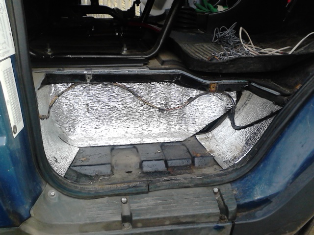

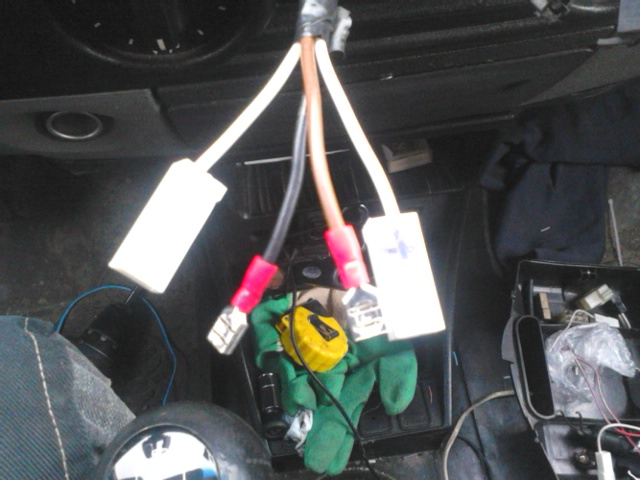

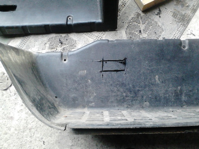

zhorzh 8 Опубликовано 21 февраля, 2015 фанари от газель бизнес подсветка номера Поделиться сообщением Ссылка на сообщение Поделиться на другие сайты
zhorzh 8 Опубликовано 21 февраля, 2015 Всё работает и даже не плохо)) 1 Поделиться сообщением Ссылка на сообщение Поделиться на другие сайты
barbos 80 Опубликовано 1 марта, 2015 Объясните,а зачем это?У меня на всех ино это есть,ни когда не пользовался.Любите светящийся аквариум???Просто объясните,зачем?Очень интересно...Обычный выпендрёж, начинающийся со слов: "Смотри как круто"! Такой-же как колхозксенон, оправдывание заклеенных в круг про аквариум, обрезанные пружины, одна щётка вертикально на лобаче и т.д. Поделиться сообщением Ссылка на сообщение Поделиться на другие сайты
edcar 456 Опубликовано 1 марта, 2015 DSC_0068.jpg DSC_0069.jpg DSC_0070.jpg DSC_0071.jpg DSC_0072.jpg DSC_0075.jpg DSC_0078.jpg Всё работает и даже не плохо)) В глаза не светит ? :) шутка !Просто свет обычно патай интересен , когда место установки не заметно сходу . Ну то есть врезать не в боковую часть , а в заднюю ( как бы заднюю ) Поделиться сообщением Ссылка на сообщение Поделиться на другие сайты

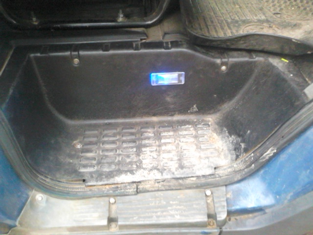

zhorzh 8 Опубликовано 2 марта, 2015 В глаза не светит ? :) шутка !Просто свет обычно патай интересен , когда место установки не заметно сходу . Ну то есть врезать не в боковую часть , а в заднюю ( как бы заднюю ) В Задней части нет места , только с боку как раз , ну и ещё техника безопастности , задние фанари номерного знака герметичны по сути, по этому их и поставил, а верхний плафон , стоят разные ледовские лампы, та которая включается от клавиши раза в три ярче, а от дверей послабей, зачем ей яркость большая, её роль только для временного освещения, Ну а в подножках тоже не яркие, ) Поделиться сообщением Ссылка на сообщение Поделиться на другие сайты

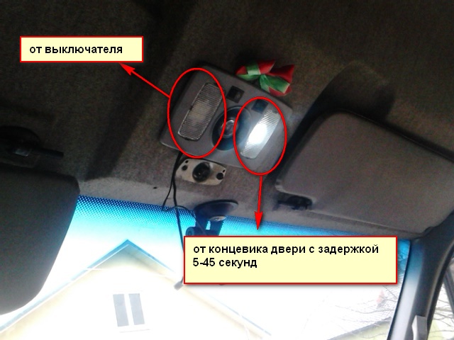

Влад 36 регион 2 095 Опубликовано 18 января, 2016 Какая лампочка предусмотрена в плафон салона? Поделиться сообщением Ссылка на сообщение Поделиться на другие сайты
Жан_Актобе 51 Опубликовано 23 января, 2016 с завода ставят 12в\5ват. их там 3 штуки в плафоне. лампочка такая вытянутая, сигарообразная. Поделиться сообщением Ссылка на сообщение Поделиться на другие сайты
РИЕ 56 Опубликовано 13 февраля, 2016 Наверное интереснее подсветку в нижнюю часть дверей вставить. Освещать землю около ступеньки, а не саму ступеньку полезнее. А вдруг там куча лежит, а ты ногой туда? :) 1 Поделиться сообщением Ссылка на сообщение Поделиться на другие сайты
PanDiman 1 773 Опубликовано 4 января, 2017 (изменено) от делать нечего поменял "лампочки" в плафоне... Изменено 4 января, 2017 пользователем PanDiman Поделиться сообщением Ссылка на сообщение Поделиться на другие сайты
Жан_Актобе 51 Опубликовано 23 февраля, 2017 от делать нечего поменял "лампочки" в плафоне... свет какой то мертвецкий синеватый. или это фото такое ? сколько у тебя там кельвинов на светиках? Поделиться сообщением Ссылка на сообщение Поделиться на другие сайты
PanDiman 1 773 Опубликовано 23 февраля, 2017 свет какой то мертвецкий синеватый. или это фото такое ? сколько у тебя там кельвинов на светиках?Очень холодный, так же сделал и в салоне. Поделиться сообщением Ссылка на сообщение Поделиться на другие сайты
german 1 062 Опубликовано 24 февраля, 2017 Что за элементы освещения? Как автопрактика показала, перепады напряжения выдерживают, на сколько практичны??????? Поделиться сообщением Ссылка на сообщение Поделиться на другие сайты
PanDiman 1 773 Опубликовано 24 февраля, 2017 Что за элементы освещения? Как автопрактика показала, перепады напряжения выдерживают, на сколько практичны???????это так называемые COB элементы, ссылку не могу дать, уже есть 3 предупреждения )). На сколько я понимаю, там уже встроенные резисторы, которые рассчитаны на напряжение 12 В. Цветовая температура где-то 7000 - 8000 К. В комплекте было несколько адаптеров T10 и др. В салоне теперь светло как днем )) Поделиться сообщением Ссылка на сообщение Поделиться на другие сайты
Татарин 7 568 Опубликовано 24 февраля, 2017 Цветовая температура где-то 7000 - 8000 К. Не перебор с температурой? 5000К и то как-то напрягает,Хирургическая какая-то или прозекторская.Как по мне то 3000-4000 самое оно.И свет живой,и глаза не режет. Поделиться сообщением Ссылка на сообщение Поделиться на другие сайты
PanDiman 1 773 Опубликовано 24 февраля, 2017 Не перебор с температурой? 5000К и то как-то напрягает,Хирургическая какая-то или прозекторская.Как по мне то 3000-4000 самое оно.И свет живой,и глаза не режет.Ну если ездить постоянно с включенным светом в салоне, наверное будет напрягать, а так только бодрит, потому что близко к солнечному свету ! Поделиться сообщением Ссылка на сообщение Поделиться на другие сайты

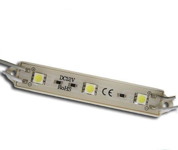

GoldeN 605 Опубликовано 26 февраля, 2017 Такие вот модули продают в рекламках, светят отлично, работают годами стоят копейки 15р шт, У меня они в задних фонарях кроме поворотников, в подсветке номера, и в плафоне салона, и в подсветке шитка приборов, с момента покупки газели, и еще в кучу машин ставил все отлично работают, даже перезаряд у меня когда был месяц 16-17в не один не сгорел Поделиться сообщением Ссылка на сообщение Поделиться на другие сайты
Жан_Актобе 51 Опубликовано 1 марта, 2017 (изменено) Такие вот модули продают в рекламках, светят отлично, работают годами стоят копейки 15р шт, У меня они в задних фонарях кроме поворотников, в подсветке номера, и в плафоне салона, и в подсветке шитка приборов, с момента покупки газели, и еще в кучу машин ставил все отлично работают, даже перезаряд у меня когда был месяц 16-17в не один не сгорелну судя по схеме китайчата пошли простым путём - резисторами ограничивают ток каждого светика. в принципе тоже сойдёт как бюджетный вариант, но наличие драйвера было бы лучше для них. хотя цена с ним возрастёт в разы. так что сойдёт и так. Изменено 1 марта, 2017 пользователем Жан_Актобе Поделиться сообщением Ссылка на сообщение Поделиться на другие сайты
