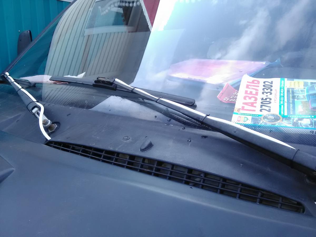

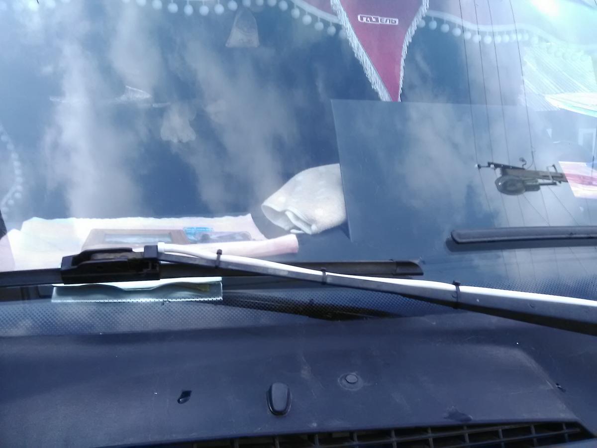

Александр 032 10 Опубликовано 3 апреля, 2017 Поставил с Некста форсунки на поводки ,на месте брызгают нормально ,в дороге посмотрим Поделиться сообщением Ссылка на сообщение Поделиться на другие сайты

Валерий(69) 1 511 Опубликовано 3 апреля, 2017 Поставил с Некста форсунки на поводки ,на месте брызгают нормально ,в дороге посмотримIMG_20170403_160756.jpgIMG_20170403_160746.jpgЯ уже вторую зиму езжу с форсунками на поводках. Моет гораздо лучше и экономнее, но в хороший мороз надо заливать жидкость до -30 -40 иначе будет замерзать на ходу в трубках и в форсунках. Поделиться сообщением Ссылка на сообщение Поделиться на другие сайты
