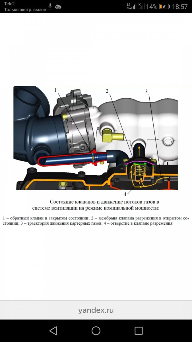

jenia2627 6 Опубликовано 4 ноября, 2019 Масло оригинал сто процентов,сегодня смотрел схему системы вентиляции там вроде под мембраной отверстие маленькое примерно ф3-4,у себя этого отверстия не нашёл,может оно забито,только не могу его найти! Поделиться сообщением Ссылка на сообщение Поделиться на другие сайты
jenia2627 6 Опубликовано 4 ноября, 2019 Тут по цифрой 4! Поделиться сообщением Ссылка на сообщение Поделиться на другие сайты
t-r-a-k-t-a-r 258 Опубликовано 4 ноября, 2019 1 час назад, jenia2627 сказал: Тут по цифрой 4! Немного другая схема у нас, это наверно Е4 Поделиться сообщением Ссылка на сообщение Поделиться на другие сайты
t-r-a-k-t-a-r 258 Опубликовано 4 ноября, 2019 Я у себя пока отключил эту систему, с клапана пустил шланг.хотелось бы как на Е4, но для этого надо крышку поменять.Пока замеров расхода масла не делал, было 800 г на 1000 км примерно.По заводской схеме зимой замерзала заслонка, поэтому наверно на Е4 уже с обратным клапаном.Но есть изменения, температура два стала более стабильной 85-88 гр, на любых режимах, перестала включаться муфта. Поделиться сообщением Ссылка на сообщение Поделиться на другие сайты
