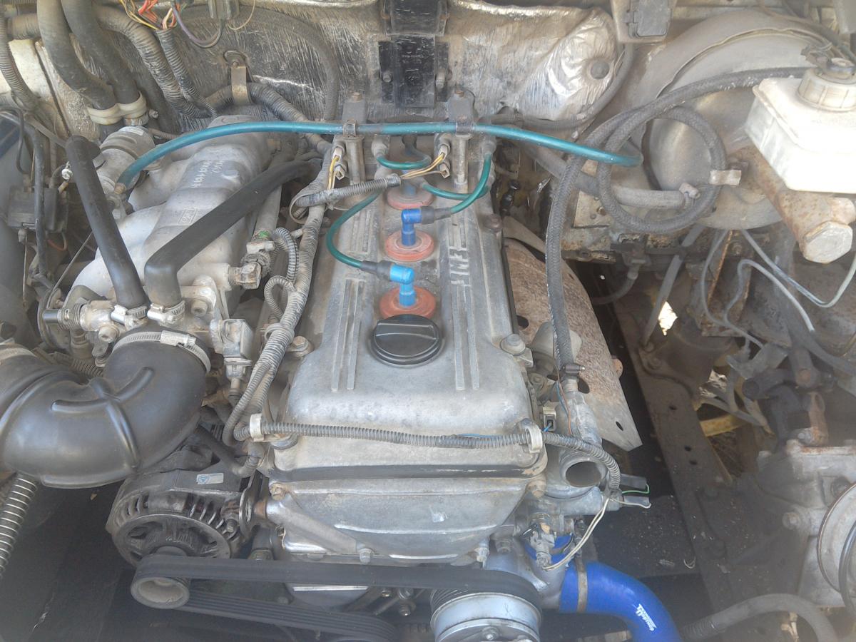

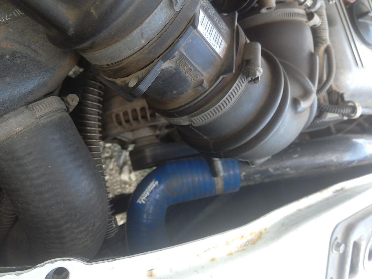

german 1 061 Опубликовано 5 августа, 2017 (изменено) Поставил балаковские по весне, приобрел комплект прошлой осенью у них на фирме, пролежали зиму, пока все хорошо. хомуты обычные, не желею потраченных денег. ничего не подрезал, встали как родные. Изменено 5 августа, 2017 пользователем german 1 Поделиться сообщением Ссылка на сообщение Поделиться на другие сайты

Gaz865 171 Опубликовано 10 августа, 2017 German патрубок от термостата слишком длинноват . поэтому перегиб и уменьшение протока.чуть подрежь особенно у термостата и будет ОК Поделиться сообщением Ссылка на сообщение Поделиться на другие сайты
german 1 061 Опубликовано 11 августа, 2017 Да и так все замечательно нет никаких ньюансов, не вижу смысла канителиться с подрезанием. Эксплуатация в летний период показала положительность замены. Пока все радует. Поделиться сообщением Ссылка на сообщение Поделиться на другие сайты
