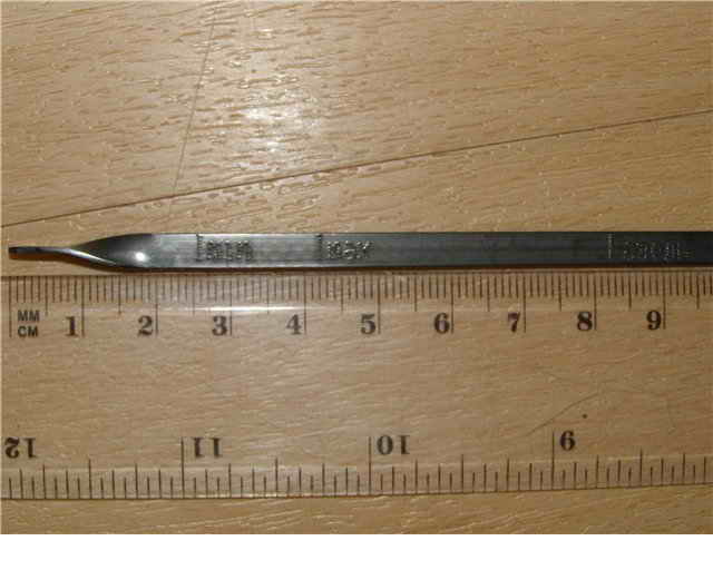

viktorz 1 Опубликовано 27 марта, 2011 Есть у кого фото щупа с метками для газели?просьба выложить.щуп с желтым колечком. на моем метки только на английском.или снимите размер меток.заранее спасибо! :rolleyes: Поделиться сообщением Ссылка на сообщение Поделиться на другие сайты
MAGNUS 1 127 Опубликовано 27 марта, 2011 Есть у кого фото щупа с метками для газели?просьба выложить.щуп с желтым колечком. на моем метки только на английском.или снимите размер меток.заранее спасибо! :rolleyes:SEM выкладывал в одной из тем. Поделиться сообщением Ссылка на сообщение Поделиться на другие сайты

viktorz 1 Опубликовано 29 марта, 2011 SEM выкладывал в одной из тем.спасибо за фото.semу я писал ,но он уже удалил фото. Поделиться сообщением Ссылка на сообщение Поделиться на другие сайты
