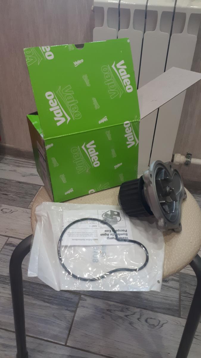

Г.А.В. 9 Опубликовано 14 июня, 2019 На приборке плохой контакт в фишках. Если переткнуть на некоторое время налаживается. Выплюнуть антифриз и раньше могла, но только под нагрузкой (допустим если немного побуксовать). Или невовремя заглушить перед включением вентилятора (решилось заменой антифриза на красный). По помпе не нашел оригинала Лузар только. Или артикул не тот? 4694307AE Valeo 506 605Насос водянойТакую взял на днях. Пока что не ставил.Сегодня вентилятор перестал выключатся. Врубается сразу как заведёшь машину. Подключил диагностику, показывает что температура 100-107 градусов всегда. Скорее всего дело в ДТОЖ ? 1 Поделиться сообщением Ссылка на сообщение Поделиться на другие сайты
MAGNUS 1 248 Опубликовано 15 июня, 2019 Сегодня вентилятор перестал выключатся. Врубается сразу как заведёшь машину. Подключил диагностику, показывает что температура 100-107 градусов всегда. Скорее всего дело в ДТОЖ ? Раз сразу в аварийный режим переходит, то да. Или проводка.Valeo 506 605Насос водянойТакую взял на днях. Пока что не ставил. 2 рубля почти стоит. Прокладка в комплекте? Поделиться сообщением Ссылка на сообщение Поделиться на другие сайты
Г.А.В. 9 Опубликовано 17 июня, 2019 да Поделиться сообщением Ссылка на сообщение Поделиться на другие сайты
Г.А.В. 9 Опубликовано 17 июня, 2019 Вот это 1 Поделиться сообщением Ссылка на сообщение Поделиться на другие сайты
MAGNUS 1 248 Опубликовано 17 июня, 2019 Не знаю, вроде все нормально. За исключением того, что вент с кнопки включаю. Наверное еще на 100 к помпа поедет. Вопрос не в 2 рублях, а в том, зачем менять рабочий узел. Поделиться сообщением Ссылка на сообщение Поделиться на другие сайты
