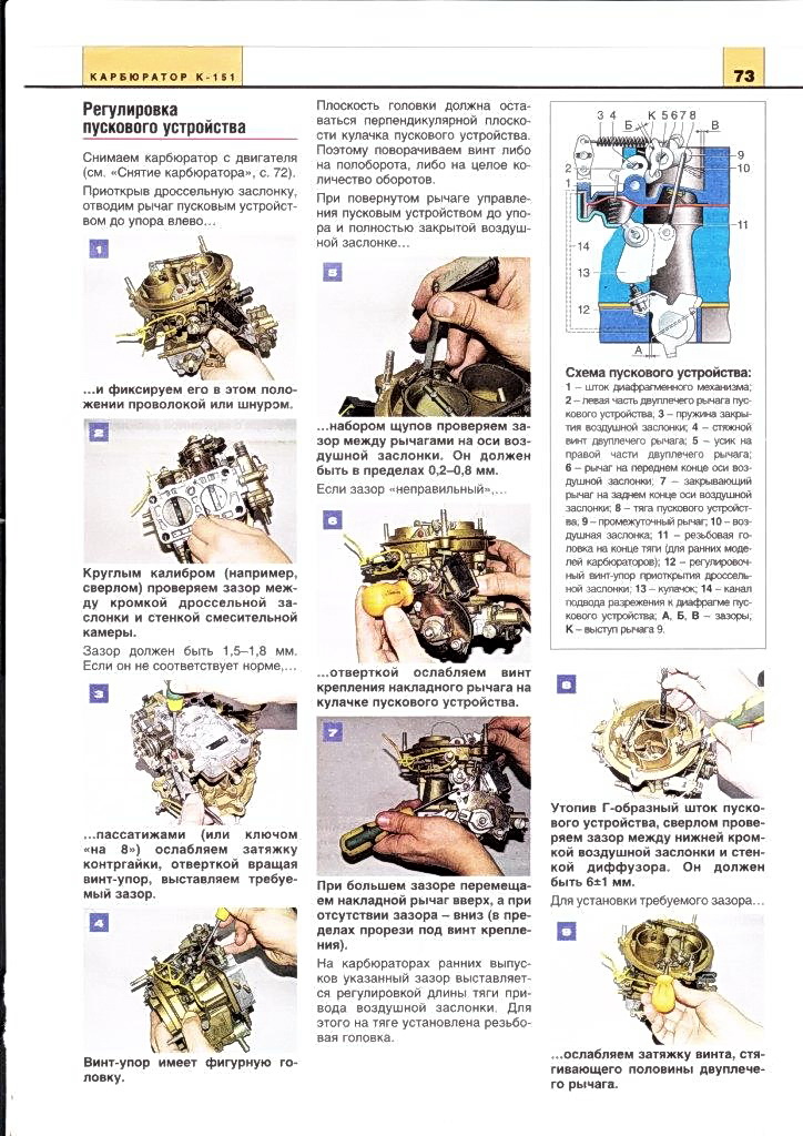

cergei-novithok 0 Опубликовано 21 марта, 2010 (изменено) На машине стоит пропан, но пока настраиваю на бензин карб, потому как если на нём всё ок, то на газу будет супер.Игла стоит Уникар, жиклёры все промыл и продул тщательно, единственное что не разбирал так это не половинил нижнюю часть, там стоит прокладка на газ. Мембрану на холостом заменил, сразу чтоб не париться, проверял держит.Заслонки работают как часы, вроде и закрываются наглухо, буду проверять.....Самое главное забыл, почему то газ плохо возвращается, наверно пружина вытянулась, а там не должно быть какойнибудь пружины в помощь к тем что стоян на валу заслонок?Блин забыл самое главное : Мужики спасибо за помощь, а то без советов плохо, особенно когда не знаешь машины... Изменено 21 марта, 2010 пользователем cergei-novithok Поделиться сообщением Ссылка на сообщение Поделиться на другие сайты
serj5 234 Опубликовано 21 марта, 2010 Ура, я сегодня завёлся. Правда до конца карбюратор недорегулировал. Обороты 1500 на холостом ходу, и работает не стабильно, но стоит чуть на педаль акселератора надовить подхватывает мгновенно. Проблема была в неродивом карбюраторщике и электро-клапане на бензине(для отключения при переходе на газ), не пропускал бензин в карб вообще, теперь надо искать что в нём неисправно. не пропускал бензин в карб вообще? А он при выключенном зажигании и не пропускает.Метода завода на отрегулированном карбе1 -3 раза жмем газульку, при нажатой педали вытаскиваемдо упора трос заслонки, если мороз выжимаем сцепление ,заводим Поделиться сообщением Ссылка на сообщение Поделиться на другие сайты
MetalVoice 74 Опубликовано 21 марта, 2010 cergei-novithok допустимый зазор между стенкой смесительной камеры и заслонкой 0,08мм , имей в веду заслонки надо смотреть на свет при этом они должны быть сухии , нижнюю часть всё таки разбери и подтяни два болта ( хотя ты писал что их не досчитался) так же смотри что бы прилегающая поверхность была ровной если будешь выравнивать и выравнишь обязательно новые прокладки ставь( бутерброд) старайся прокладку которая пластмассовая покупать светлого вида по типу стеклотекстолита чёрная плохая, удачи Поделиться сообщением Ссылка на сообщение Поделиться на другие сайты

cergei-novithok 0 Опубликовано 22 марта, 2010 Выкрасить и выбросить всегда успею, но думаю что проблема теперь решиться, нашёл косяк - дроссельные заслонки полностью не закрывались, пружины на них подсели, пришлось накручивать, теперь и газ нормально работать будет.Ещё нашёл что проставка для ГБО стоящая между корпусами в низу, а именно её каналы сильно втянулись вовнутрь , пришлось всё притирать, добился неплохих результатов, думаю всё будет ок.Да и самое главное - заводиться, прогревается, а дальше переключаемся на газ и всё в ажуре, можно обойтись и без холостого хода, тем более на газу он работает нормально...... Сергей, твой карбюратор не держит вакуум в ускорителе. карбюратор выработал свой ресурс. Поменяй нижнюю часть карбюратора или поставь новый - не мучайся.Что есть не держит вакуум в ускорители - ускоритель работает только при нажатии на педаль......А по поводу нового большие сомнения, не факт что будет нормальный, и если уж ставить то 4178 от ДААЗ, у него судя по отзывам неплохие характеристики, тем более он и стоит в два раза дешевле... Поделиться сообщением Ссылка на сообщение Поделиться на другие сайты
cergei-novithok 0 Опубликовано 28 марта, 2010 Всем доброго вечера! Наконецто добрался до машины, неисправности почти все устранил.Менять карб нет смысла.Почемуто при работе на бензине на холостом ходу плавают обороты в пределах от 1000 до 1050 ОБ/минА при переключении на газ, машина вообще отказывается работать на холостом ходу, чуть давлю на педаль акселератора работает ровно.Может кто подскажет что где покрутить чтоб холостой на газу появился, или где почитать можно про работу ГБО. ГБО думаю стоит одно из первых, когда гонял на ТО газоболанного оборудования сказали турция, но неплохая. Где можно познакомиться с обслуживанием ГБО более подробно и как правельно переходить из режимов по переключению видов топлива. Спасибо. Поделиться сообщением Ссылка на сообщение Поделиться на другие сайты
