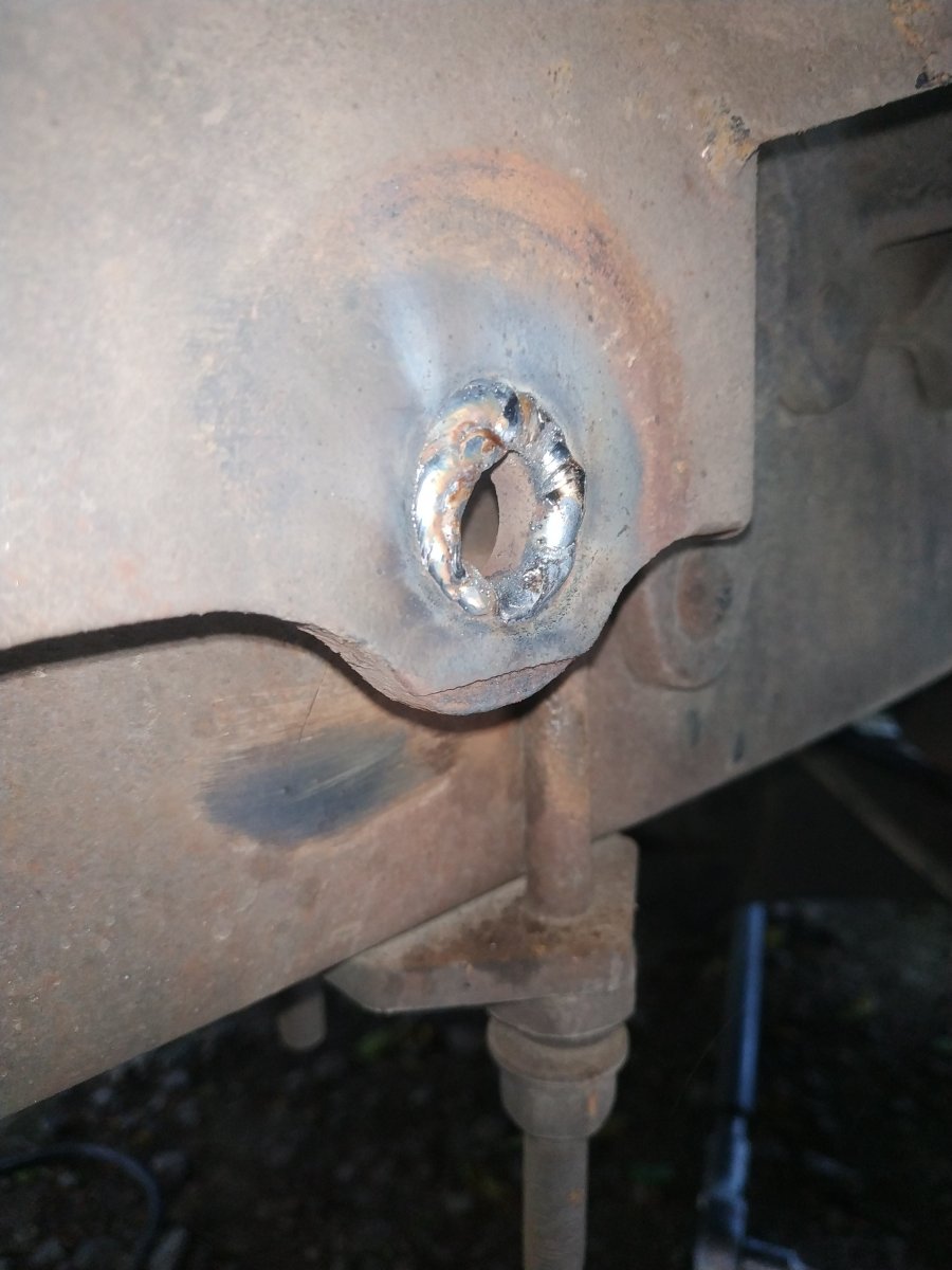

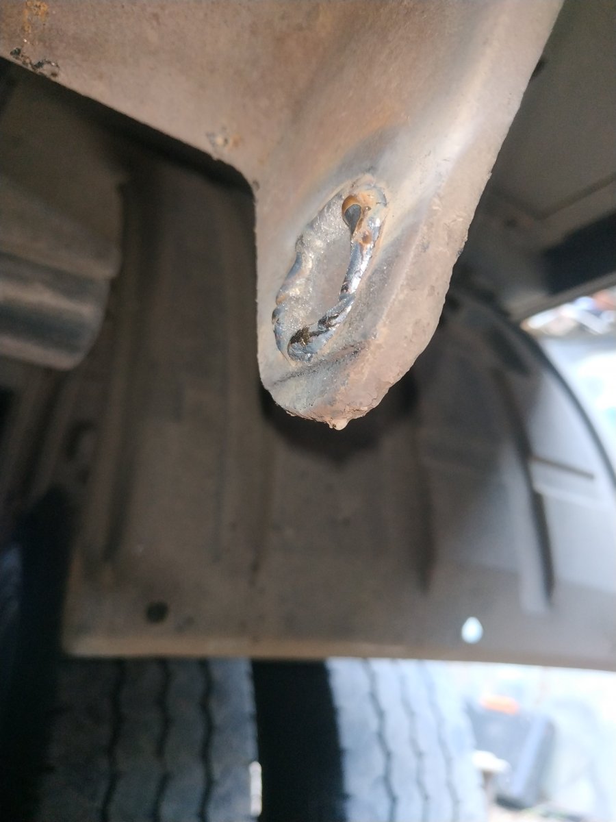

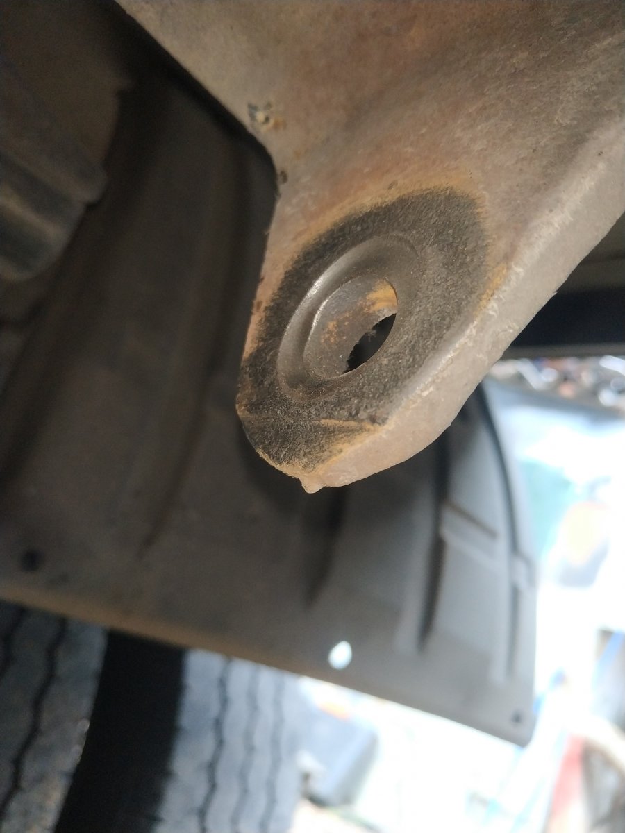

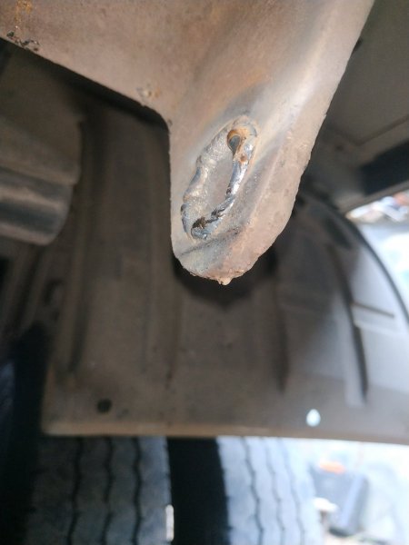

Владимир 23 499 Опубликовано 27 апреля, 2020 Я менял на одной машине. Почти все заклёпки коленвалом, поэтому и не выбиваются. Либо срезать шляпу и сверлить по центру и остатки выбивать, либо резаком выдувать и выбивать пока красное все. Я делал резаком. Болты нужны типа карданных, чтобы с натягом были 4 часа назад, Gaz865 сказал: Менял тут давеча задние рессоры. И обнаружил на передних кронштейнах натерто углубление. Новый саленблок втулкой проваливался до касания уха рессоры. Хотел даже менять крон . но посоветовавшись со старейшинами решил обварить полуавтоматом. Зачистил корщеткой на дрели. Обварил по кругу. Отверстие чуть заузил. Сверлом на 16 и лепестковым диском болгарки придал правильную геометрию. В умных книгах узнал что кроны льются не из чугуния а из стального литьевого сплава типа 30Л. Варить ограниченно можно! Тоесть трещины не целесообразно лечить. А наплавка допустима. И лучше с подогревом до и после провара. 200-300 гр. Тоже варил, только электродом. На прошлой неделе. Думаю подкину сайленты по быстрому не снимая рессоры. Задние поменял, потом передний а потом увидел кронштейн убитый. Рессору снять пришлось, полностью не стал, так чуть сдвинул к жопе. Вставлял алюминиевый кругляк на 15мм, 16 не было и обваривал. Сварка не липнет к алюминию, отверстия почти не пострадали, только чуток бор машиной поправил. Вторую сторону ещё не делал, но думаю все так же. 1 Поделиться сообщением Ссылка на сообщение Поделиться на другие сайты
Gaz865 171 Опубликовано 27 апреля, 2020 Владимир .самое интересное- пострадали внутренние щёки кронштейнов. до этого менял 2 года назад рессору вышел временно из положения подсунув гровер! на болт и затянув до опы. он не вылез из канавки этой. элипса отверстий от болтов не было. поэтому отделался только наплавкой. задние кроны срезал чтоб достать родные заводские саленблоки аж 2003 г. пресом выдавить не мог. выжег резаком. отбил окалину , новый салент зашел хорошо . прикрутил на крепкие болты. затягивал саленблоки на "частично " нагруженной авто 900кг. Поделиться сообщением Ссылка на сообщение Поделиться на другие сайты

Владимир 23 499 Опубликовано 27 апреля, 2020 1 час назад, Slavyan сказал: @Владимир 23 А на внешнюю часть кронштейна изнутри как наваривал? В позе эмбриона под машиной. На самом деле особых трудностей не было, бывают моменты и неудобнее. Про какую часть говоришь? Может я не про ту думаю? С обеих сторон изнутри наваривал, те места которые к сайленту прилегают. Вот тут. Поделиться сообщением Ссылка на сообщение Поделиться на другие сайты

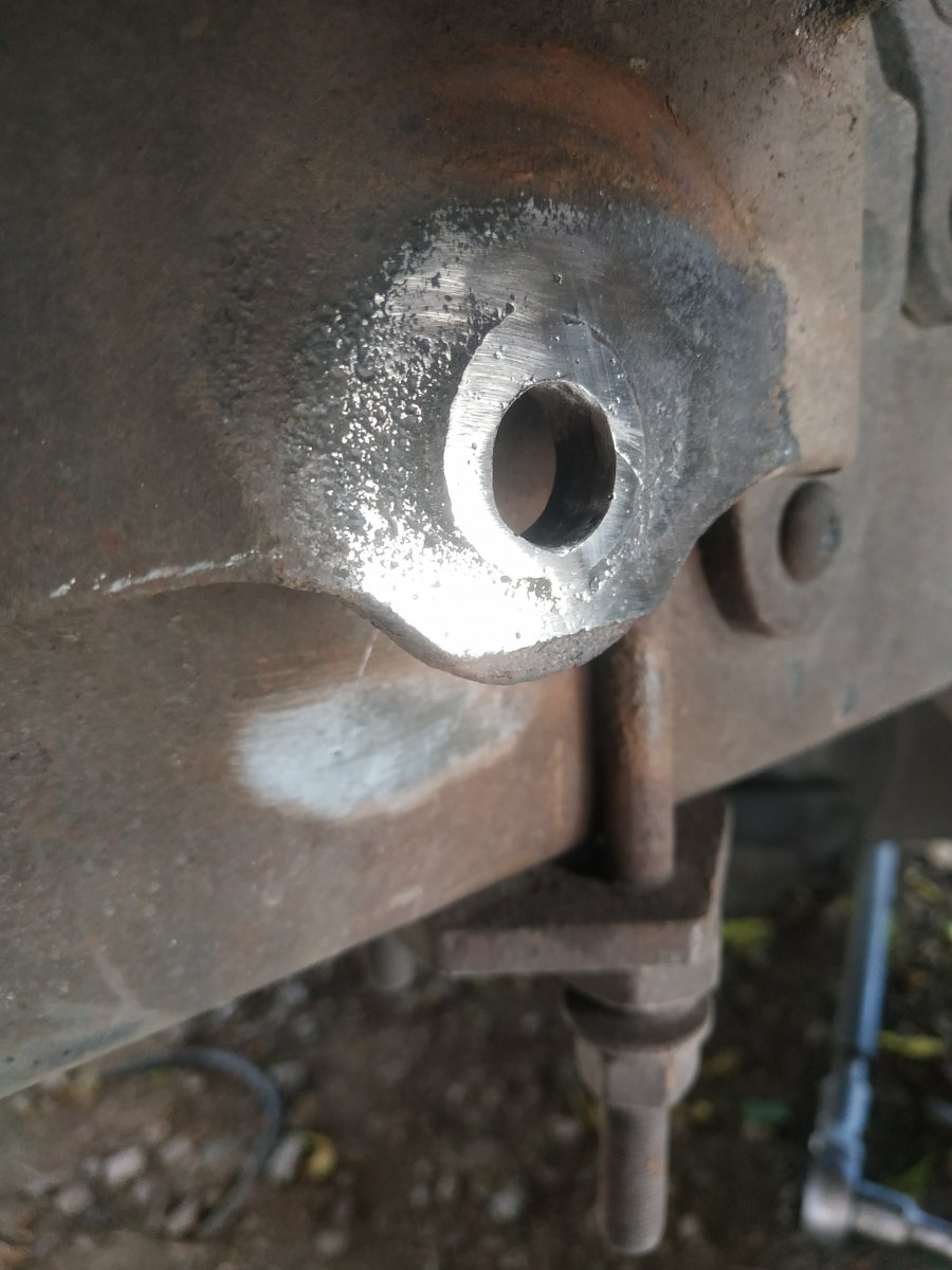

Владимир 23 499 Опубликовано 19 мая, 2020 Сегодня дошли руки до второй стороны. Такая же выработка и здесь. Сайлент только на болте держался. Наварил эту сторону полуавтоматом и болгарин, сначала зачистной после лепестковый правда гравером внутрянку чуток подпилить пришлось 2 Поделиться сообщением Ссылка на сообщение Поделиться на другие сайты
